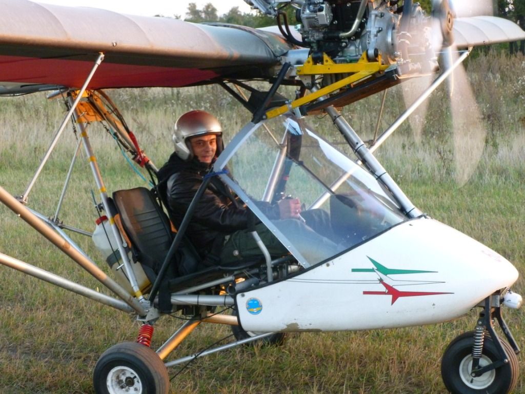

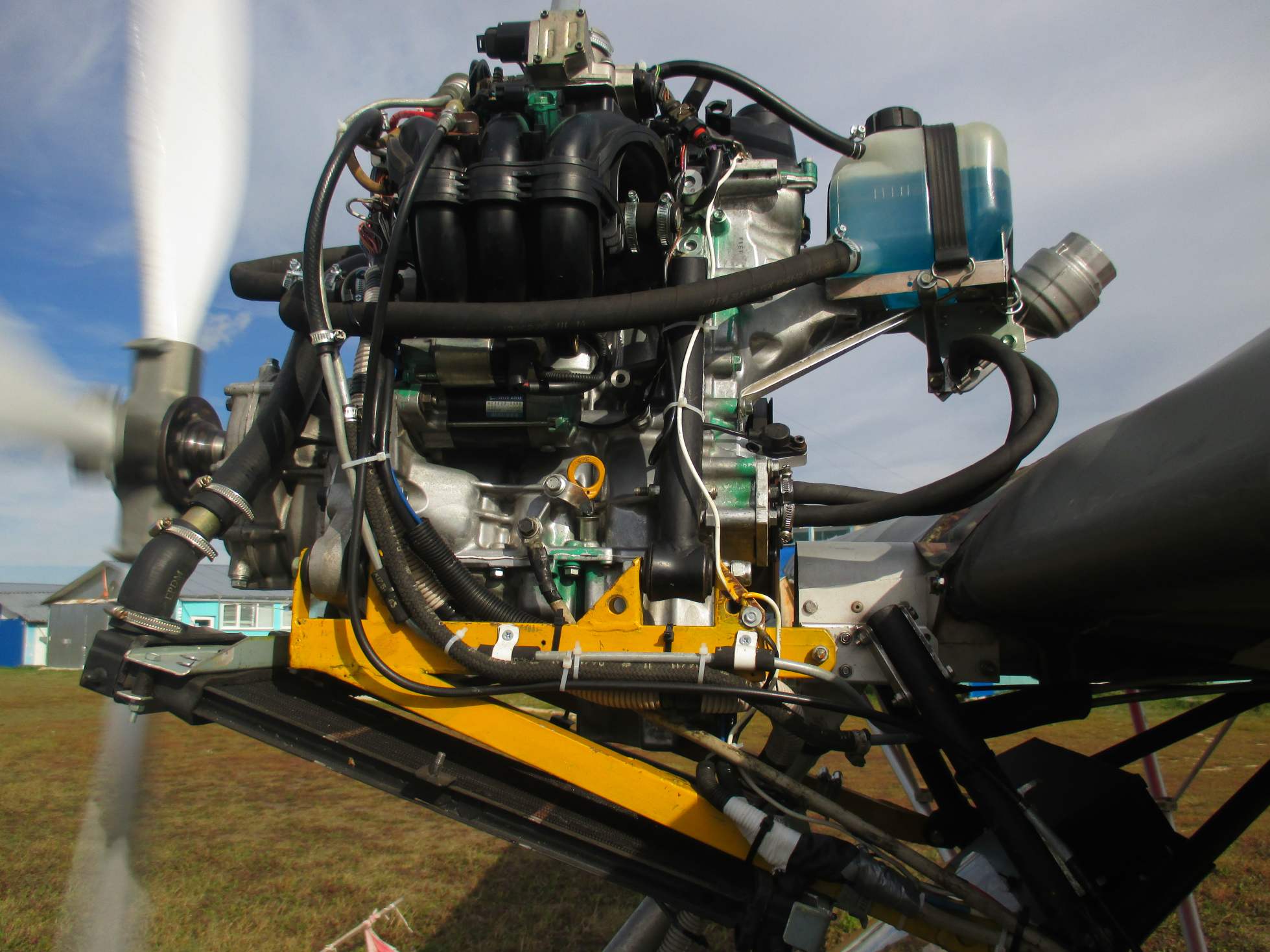

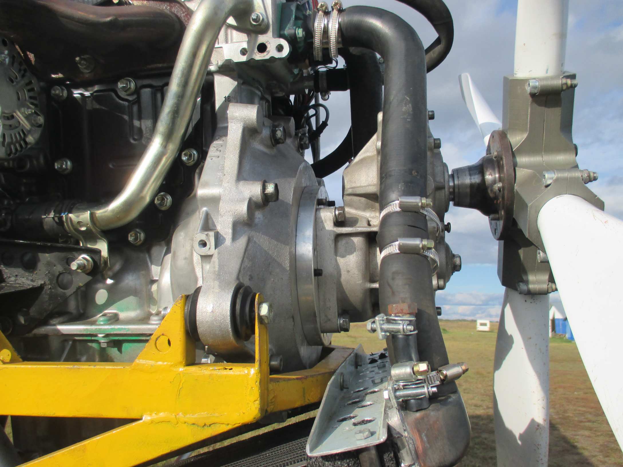

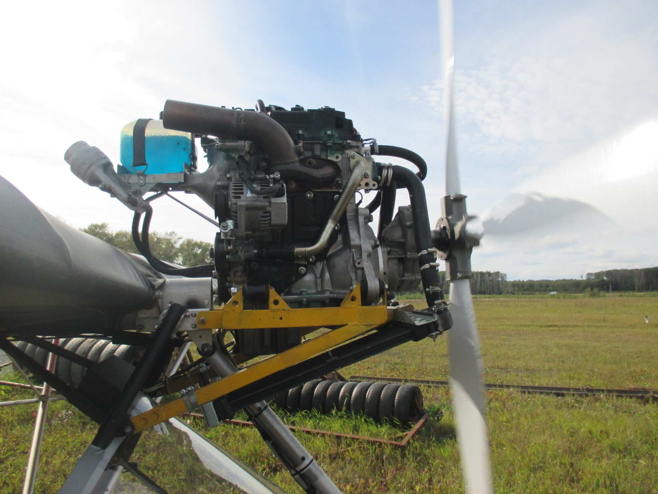

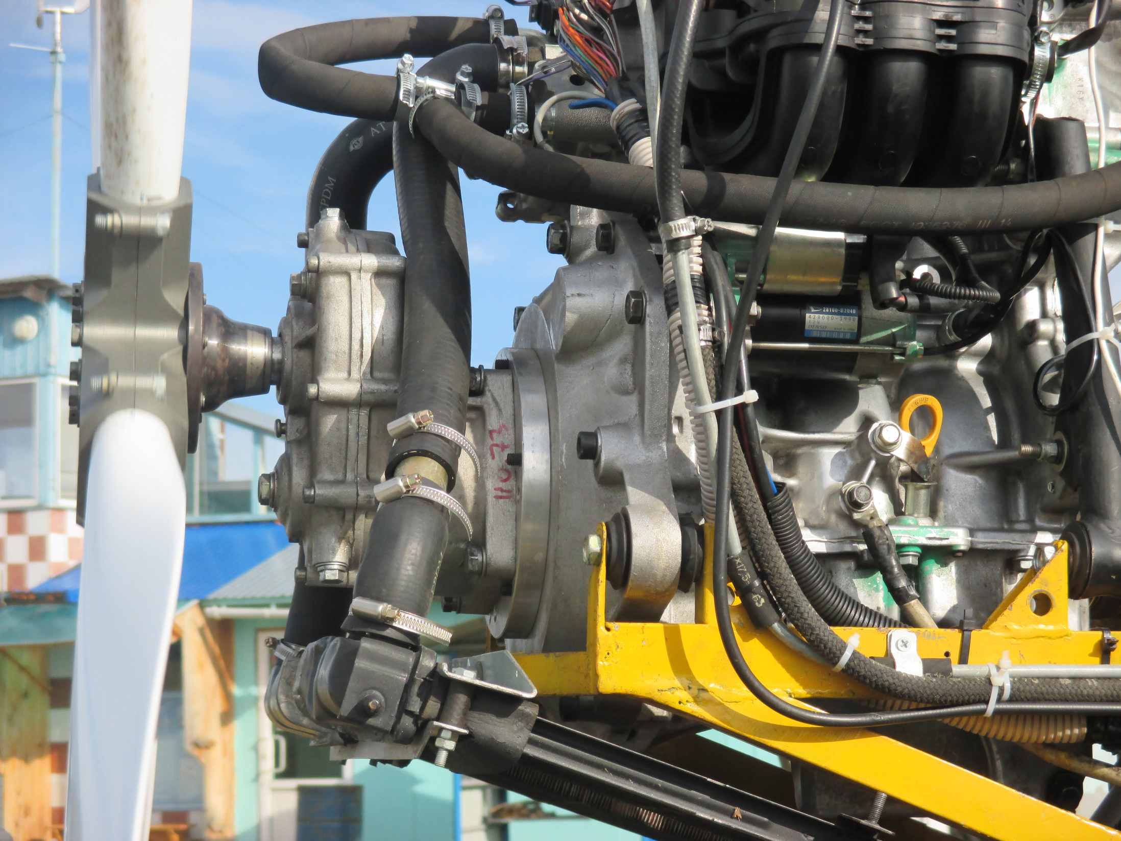

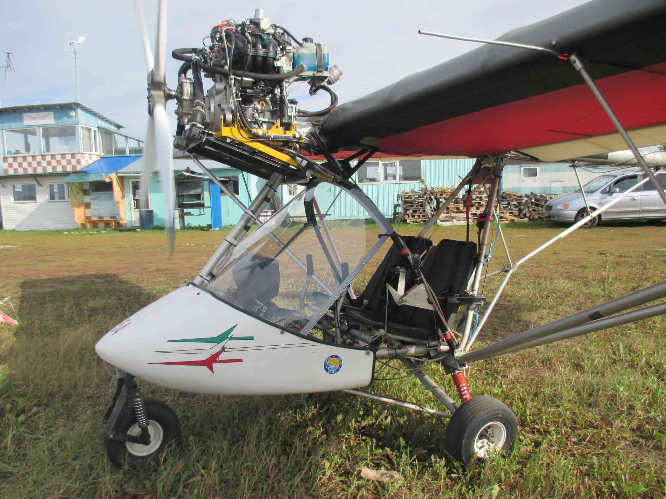

покажите пож более подробно как установили, редуктор и так далее
Ну собственно вот так сейчас выглядит. Мотораму сделал сам. По системе управления двигателем и установке редуктора обратился к спецам, так как требовалось токарное и фрезерное оборудование , коего у меня нет. Редуктор от Хирта, переходная плита Чернова. Ну а всё остальное делал по месту самостоятельно. Сложностей не было в принципе.
    216 КБ · Просмотры: 246
    222,5 КБ · Просмотры: 212
    217,2 КБ · Просмотры: 204
Радиатор ВАЗ 2109 разрезан пополам для более компактной установки. Масляный фильтр тоже пришлось вынести на внешнюю подвеску т.к. не вписывался в компановочную схему.Расширительный бачок тоже от девятки.Как летает видео выкладывал. Ну как то так. Что интересно спрашивайте.

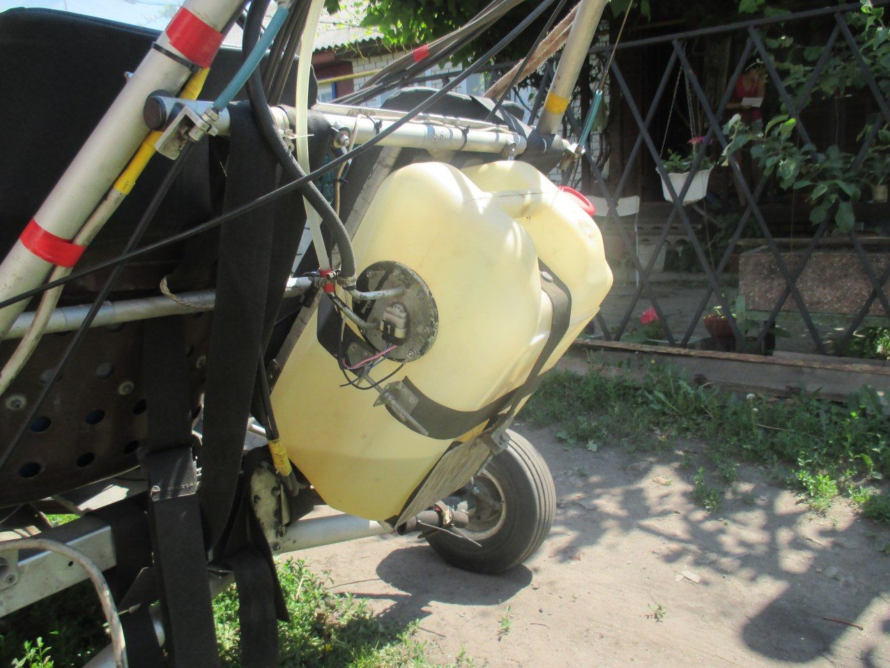

А кто и как сделал (или у кого то было) систему измерения уровнятоплива в баке? У меня конструктивно ничего подобного нет. И были лучаи, когда я садился для выявления остатка - не смотря на то, что замеряю время полета.
Баки у меня - пласиковые канистры и поплавки от ВАЗа КЛАССИКИ не приспособить методом вваривания.
Подскажите пожалуйста!

Про ДУТ: Использовали китайсуий на герконах.
Датчик
К нему и приборчик есть. Только прибор сделали свой, совместив  с вольтметром.
Датчик ставили параллельно баку в отдельную внешнюю трубу.

urry_buh, спасибо за подсказку. Пластиковый бак не удобно сверлить или паять. Может ещё варианты? как то есть мысли от ВАЗа  -  но как конкретно не знаю.
Может мой вариант чем поможет. Я таким образом закрепил топливный насос в баке. Фланец взял от ВАЗ классики. Правда остаток топлива мне сейчас копм говорит , но не удобно , каждый раз приходится вводить значения залитого топлива в литрах. Тоже  думаю на ДУТ перейти.
