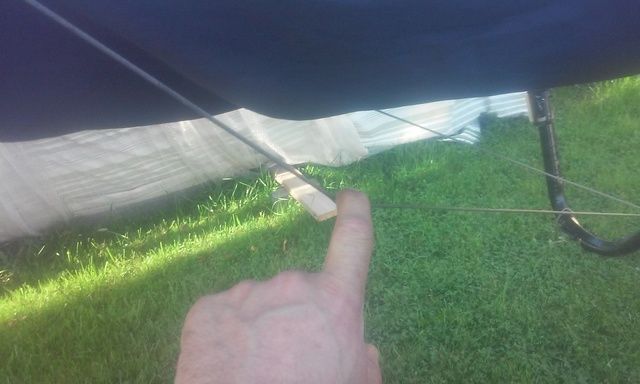

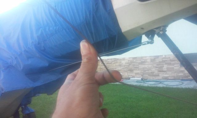

Здравствуйте! Скажите, на джетфоксе тросики-расчалки ГО должны иметь такую слабину?
    33 КБ · Просмотры: 182
    25,7 КБ · Просмотры: 188
нет недолжны.Там на нижних тросах должно быть пластиковое кольцо,которого передвигая вверх,троса натягиваются
оно должно само фиксироваться.Но если от многочисленного передвигания отверстие в нём увеличилось,то выход только один-заменить кольцо.Но это значит надо заново заделывать троса.
Самый простой выход.это на том месте.где кольцо(снизу )поставить зажим на тросах. Зажим прост как 2 копейки:-две пластинки из дюраля толщиной в 3 мм .которых сжимает вин т М4-5 посередине
или зажим можно купить в любом магазине.где продают троса

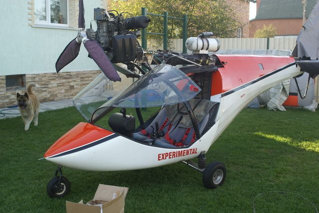

По моему субъективному мнению "Лис" все таки должен быть рыжим))

Очень красивый. Надо фигурку лисы из шерсти в салон закрепить небольшую и будет удачу и погоду хорошую приносить)))
