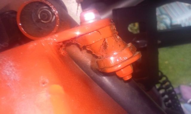

Сегодня завел мотор после ремонта, зазоры меньше 0.03. Двигатель запел. Заодно поменял подушки крепления заднего обтекателя. Завтра планирую вывезти на аэродром.
