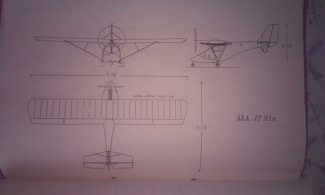

габариты вот, по хордам- у него крыло прямоугольное, какие там сужения?

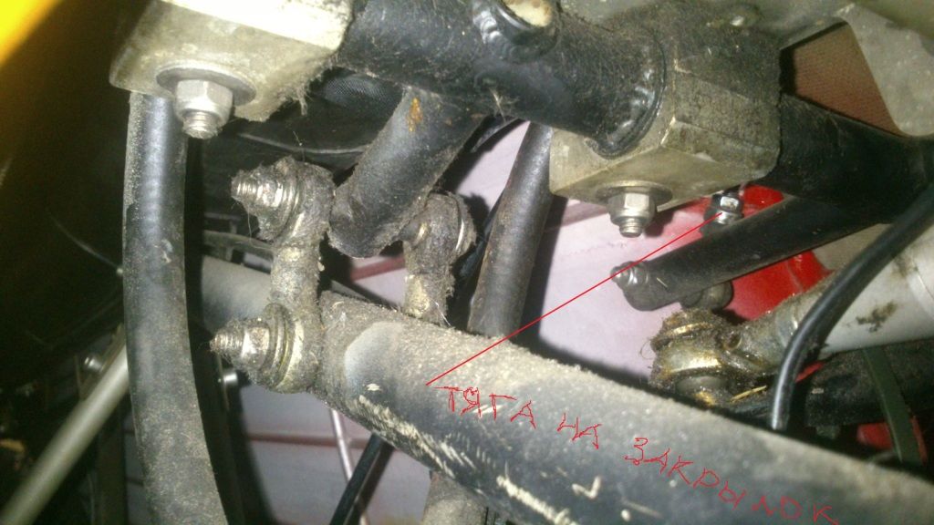

А мне пожалуйста покажите как на Фоксах сделана система выпуска уборки закрылков пжл.
