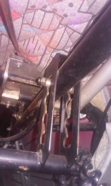

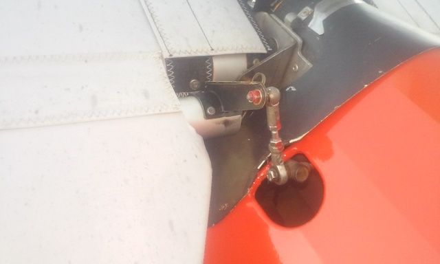

Добавлю тягу закрылка вид сверху
    19 КБ · Просмотры: 192

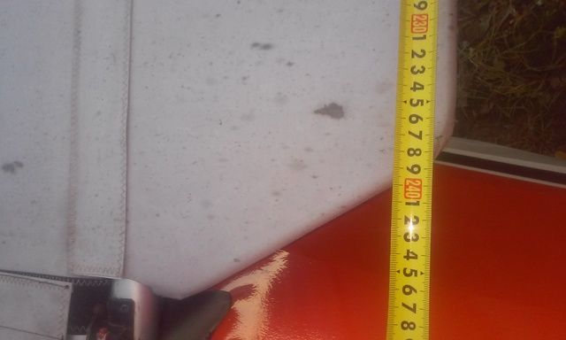

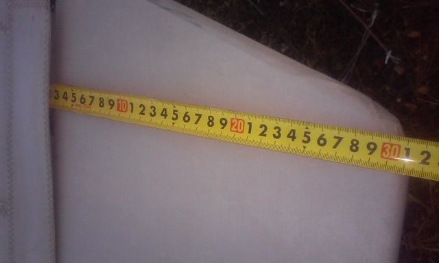

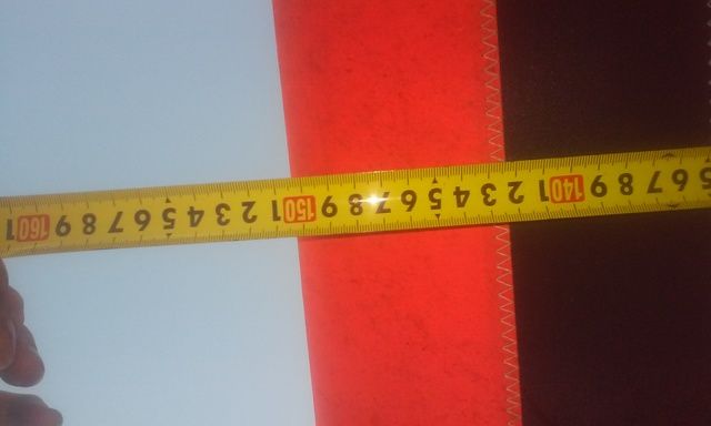

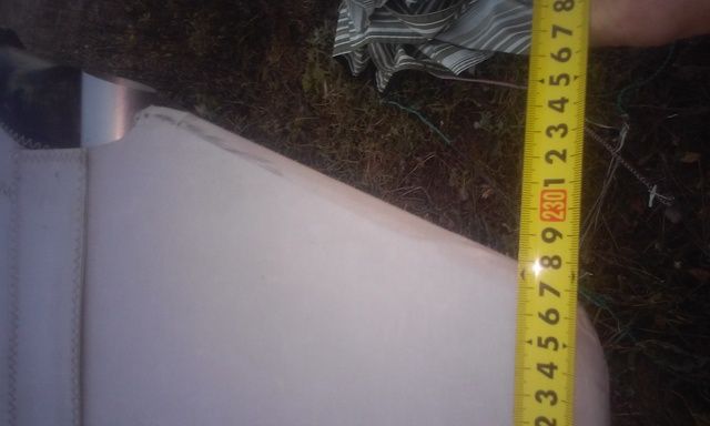

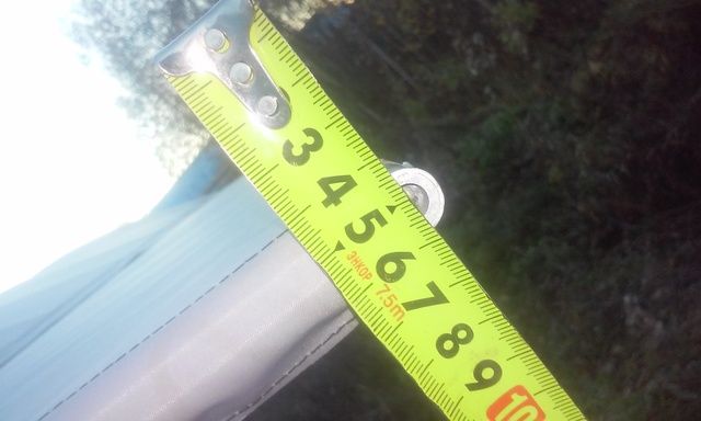

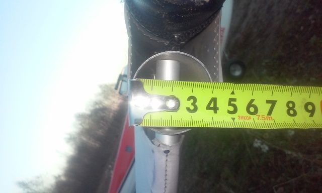

По размерам крыла и элеронов вот:
    21,1 КБ · Просмотры: 173
    23 КБ · Просмотры: 173
    25,6 КБ · Просмотры: 160
и вот:
тонкая трубка 10мм, снимок неудачный
    26,6 КБ · Просмотры: 162
    30 КБ · Просмотры: 157
У меня то же вопрос: обшивка ГО должна быть натянута "как барабан" или допускается некоторая слабина (небольшая)?
М-да... управление на JF совсем другое,  совсем....
Соб-сно, чем жестче, тем лучше. Но здесь нагрузки на площадь очень небольшие, само ГО имеет тонкий профиль, так что особых неудобств не будет, разве что некая вальяжность в реакции на отклонение ручки. "Барабан" здесь желателен чтоб сама конструкция не "играла".

Да помогает уже, спасибо 🙂 А механизм фиксации закрылков можно посмотреть. И ещё вопрос есть тут кто с джетфоксом в МО. хотелось бы своими глазами всё посмотреть.

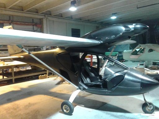

немного не в тему.Был на этой неделе у производителя джетфоксов в Италии. Вот самая последняя модель Джетфокса.Фюзеляж полностью karbon(углепластик),крылья металлические, Скрость крейсер с Ротаксом 80 л.с.- 200км/час.Прилично

история долгая. Итальянец продал лицензию на производства Джетфоксов в Соединённые Штаты Эмиратов(Дубай) Эта фима в Эмиратах под названием  Euroala  делала Джетфокс97. Но арабы перестали платить деньги итальянцу за права на производство и фирму в Эмиратах закрыли. Теперь опять Джетфоксы производит в Италии,но Эуроалы не стало. Фирма называется иначе. Главным диллером Джетфоксов стала Малайзия

Витас, а что подкос один сделали?
Крепление рессоры рассмотрел?
Если на мой встанет, можешь уточнить, сколько будет стоить?
Хотя... думаю, что установка рессоры за собой еще и переднюю стойку потянет... Ну да сварочный аппарат в умелых руках творит чудеса....

Если он из углепластика - 95% даю - там вряд-ли вообще рама есть - углепластик на разрыв прочнее стали....

Не только переднюю стойку, придется пересмотреть и рамную часть . В большей степени рамную балку на которую крепятся полуоси основной стойки. В нашем случае, имеются рычаги которые "ловят" полуоси при посадке.
Витас,  а каким образом сконструирована рессора? Она смонтирована под углом к рамной балке равной углу поступательной силы при кабрировании? или имеются еще какие то решения?
Попробую ответить на все вопросы подряд.
- да Олег,подкос остался один. В металлических крыльях лонжерон с обшивкой передней кромки образует закрытую коробку,которая хорошо работает на скрутку крыла,поэтому второй подкос необязателен. Это всё для улучшения аэродинамики.

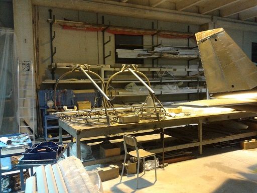

Рессора стеклопластиковая.Хоть весь фюзеляж из углепластика.но силовая рама внутри всётаки есть.Но она не из дюралевых труб,как на Джетфоксе 91.а ферма,сваренная ис стальных трубок. Тут на снимке видны  две такие раммы.
Крепления рессоры не рассмотрел.потому .что вся ферма скрыта под обтекателями, из внутри её не видно. Даже неувидел-там поперечная балка стоит или тоже ферма
Ну а что касается прайса,то он помоему  совсем уж неприличный - 70 000 Евро.

Это скорее не рама в привычном понимании, а основа, которую обклеивают, так просто проще, чем формовать. Хотя не утверждаю.
Рессора крепится просто хомутами к поперечной балке, более ничего ей не нужно. По крайней мере так на наших А-27 сделано, но рессора титановая.
