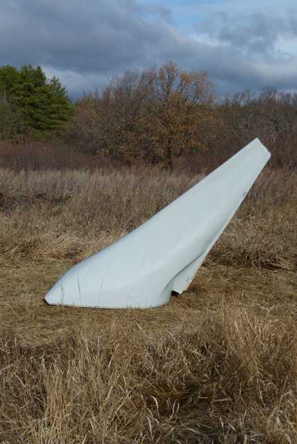

Семейство Jetfox-91D, Ikarus C-22, Typhoon Tl-32 и аналогичные

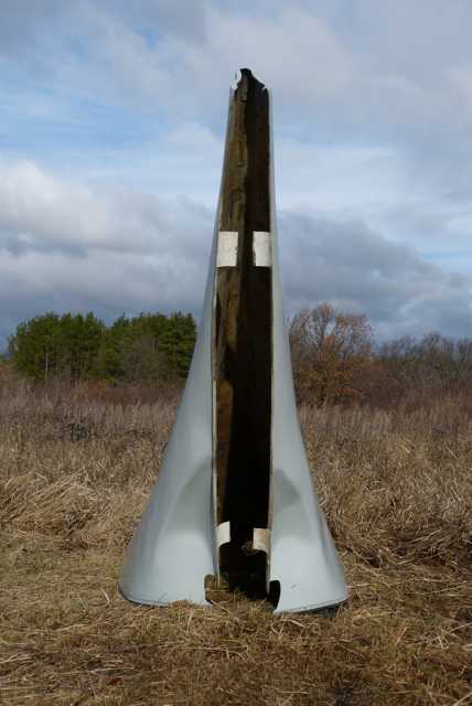

еще один профиль...
    31,5 КБ · Просмотры: 154

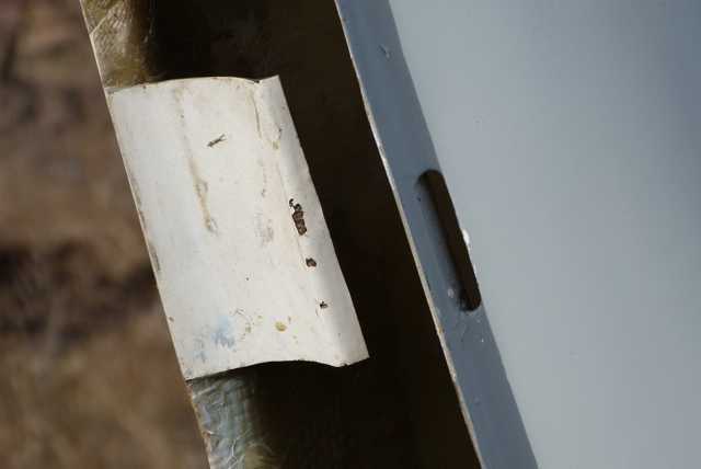

отверстие для хомута
    11,5 КБ · Просмотры: 159

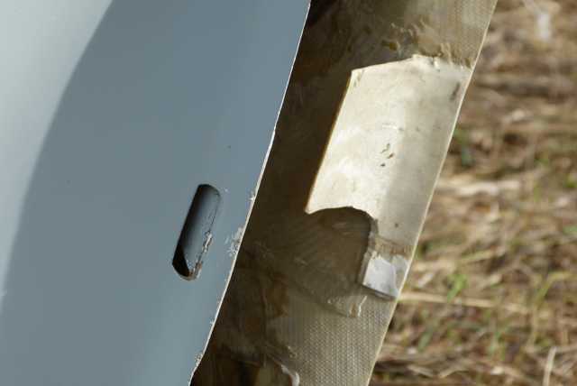

с другой стороны
    15 КБ · Просмотры: 149

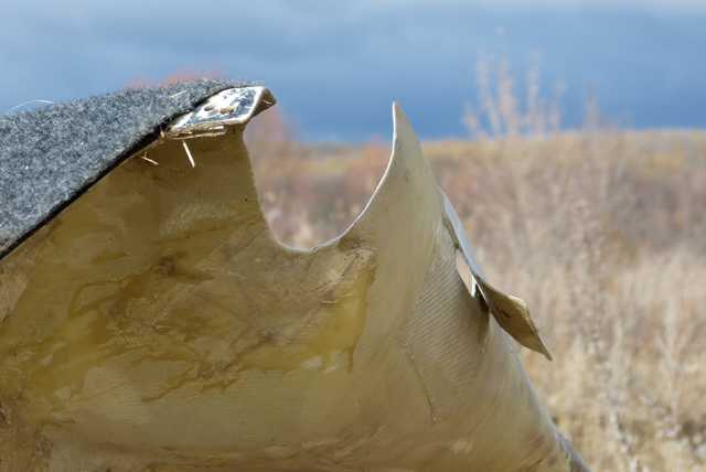

вырез под тягу элерона
    16 КБ · Просмотры: 153

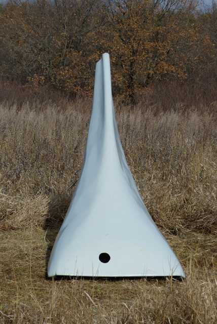

Ага...  Совсем хорошая!... Что б ее...

как продвигается изготовление жесткого крыла? Есть фотографии?
Продвигается потихоньку, не так быстро как хотелось бы, но здесь спешить смысла нет. Погода здорово спутала планы - за неимением просторного помещения стапель на свежем воздухе был сделан под навесом, планировалось до конца ноября закончить, а тут в сентябре - снега по-колено и -12 ночью... Пожарным темпом пришлось сворачиваться. Сейчас помещение теплое готовится и через пару недель снова займусь. Собс-но, само крыло уж давно сделано, разбиралось и собиралось с десяток раз (кроме клепки обшивки), а вот с управлением элеронами, с конструкцией элементов подвески, кронштейнами, тягами управления остаются еще вопросы. Львиная доля времени уходит на придумать каждую детальку, т.к. аналоги взять практически неоткуда - конструкция под тряпку и под лист - разные вещи.
