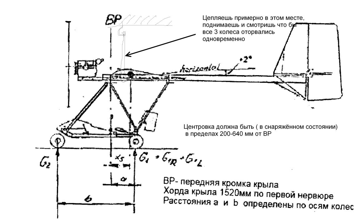

переставил стабилизатор из верхнего положения в среднее. результат такой же. вибрация после 85 кмч. + увеличиваешь скорость самолет тупо рвётся в верх. начинаешь его ручкой вниз давить - скорость подрастает немного - но ручка становится сильной и борется со мной. Херня какая то.Тример в положении - 0.
ваще не знаю что и делать.
про центровку не скажу - мерил. Должны ли элероны быть чуть ниже? То есть как будто закрылки подвыпущены. У меня они примерно 2 градуса вниз. Или они должны быть ровно с нижней частью крыла - одна линия?
Можно при помощи напольных весов подкладывая их под колёса, или путём вывешивания самолёта за центральную трубу. В РЛЭ первый способ описан.
Ну как то так...
    101,8 КБ · Просмотры: 204
Ещё можно так: Отметь от переднего лонжерона на продольной трубе расстояние 380 мм. что составляет 25% САХ. Подвесь самолёт за это место. Загрузи его 2-мя лётчиками-испытателями, залей полный бак бензина и поднимай. Если все колёса сразу отрываются всё ок. Если сначала переднее колесо то хвост тяжеловат, если основные то нос.Ну и в зависимости от того что тяжелее подбирай какой вес и куда повесить. Может акб передвинуть стоит(если есть) может ещё что . Ну как то так.
