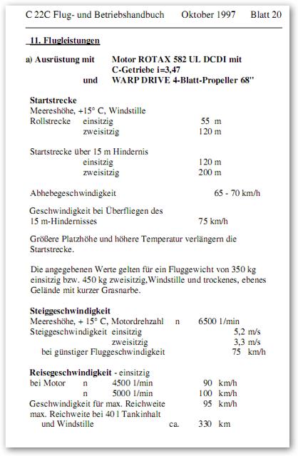

О! Нашел на пыльных полках... но это С22С, с виду такой же, только передняя стойка уже под стеклом, 582 с четырехлопастным.
    41,2 КБ · Просмотры: 145
М-да, с тремя лопастями скороподъемность скромнее....
    41,2 КБ · Просмотры: 125
Скорость сваливания - 65 км\ч
перед сваливанием возникает тряска РВ. При потере скорости в ГП с-т опускает нос,
разгоняется и опять переходит в ГП. При интенсивной потере скорости (?) с-т сильно опускает нос,
мягко разгоняется. Потеря высоты до восстановления ГП сост.35м.  При турбулентности с-т может опрокинуть на крыло,
поэтому скорость необходимо держать не менее 80 км\ч. На крутых виражах возникает большая перегрузка между
внутренним и наружным крылом, появляется спиральная тенденция к падению. Более 45* - не полезно, более 60* - не допускается.
Максимальная скорость 150км\ч не может быть превышена не при каких обстоятельствах. При сильных восходящих потоках
выдерживать запас по скорости, чтобы не превысить при порывах 150 км\ч. Увеличение скорости приводит к структурным нагрузкам
и преждевременному износу. Нагрузка растет в квадрате от скорости!
    59,7 КБ · Просмотры: 140
Может быть. Тут нюанс есть. Если на фото посмотреть немецких пепелацев, то бросается в глаза, что нейтраль элеронов сбита на минус 10* примерно. А здесь возможно гладкое крыло.
Но мой на 60-ти сыпется почти вертикально....  в смысле - парашютирует, если РВ удерживать.
Потом, совсем не факт, что если посадочная 55 , то он не завалится на 65. Если в этот момент подкинуть газку можно и на 70 завалиться, если крыло во втором режиме.

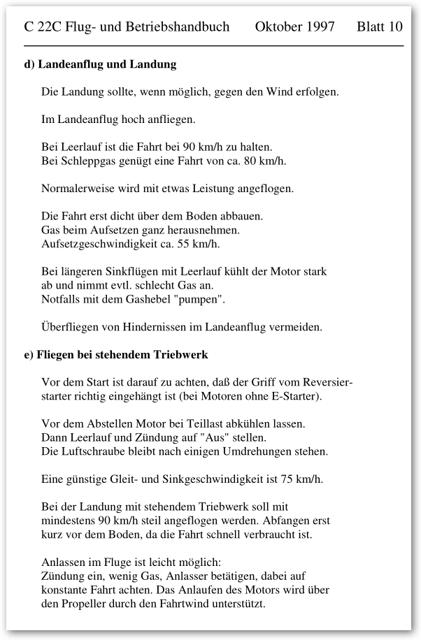

ЗАХОД НА ПОСАДКУ И ПОСАДКА
Посадка должна осуществляться, если это возможно, против ветра.
При заходе на посадку имейте запас высоты. При снижении на МГ скорость на глиссаде поддерживайте на уровне 90 км\ч.
При снижении с использованием незначительной  мощности двигателя достаточно 80 км\ч. Убирайте газ по мере
приближения к земле, полностью убрать перед касанием. Посадочная скорость 55 км\ч.
При длительных спусках двигатель переохлаждается и ухудшается приемистость. В аварийных случаях можно
использовать праймер для подачи дополнительного топлива.
Избегайте облет препятствий при заходе на посадку.
ПОЛЕТ С ВЫКЛЮЧЕННЫМ ДВИГАТЕЛЕМ
Охладите двигатель перед выключением при частичной нагрузке. Затем установите РУД в положении МГ и выключите зажигание.
Винт остановится после нескольких оборотов. Наивыгоднейшая скорость снижения 75 км\ч. Запуск двигателя осуществляется
при поддержании постоянными параметров снижения. РУД в положении МГ, включить зажигание, нажать кнопку "старт".
При посадке с выключенным двигателем выдерживать более крутую глиссаду на скорости, близкой к 90 км\ч. Выравнивание
начинать энергично ниже обычного непосредственно перед землей, т.к. скорость теряется очень быстро.
    45,2 КБ · Просмотры: 122
Это на джетфокс, икарус думаю помедленнее будет

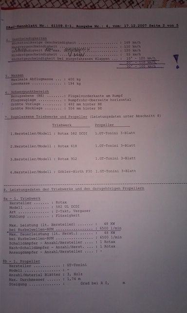

Интересно, а это с какого Джетфокса РЛЭ? Откуда ревизия 2007 года в оригинале? Может быть 97-й?
У меня например в оригинале непревышаемая 150 км/ч, а у Вас 148...
    8,9 КБ · Просмотры: 116

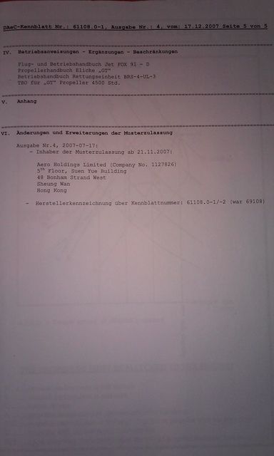

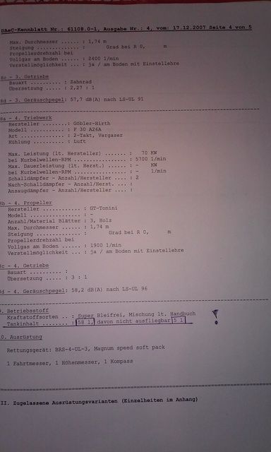

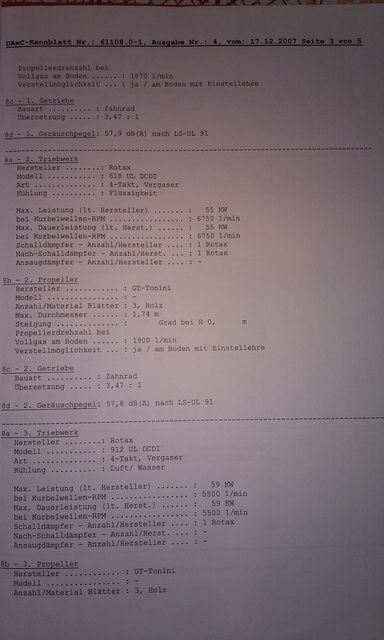

Это добавление (или исправление, обновление, как угодно можно назвать) от 17.12.2007 на 5 листах к основному от 1994 года на 25 листах.
    23,2 КБ · Просмотры: 116
Понятно. Не знал про такое... Если есть возможность, отсканируйте в хорошем качестве в PDF и выложите здесь...
Ну или на почту...
Вот

Ну в общем ничего особо нового не нашел, кроме того, что добавили ограничения скорости по закрылкам и немного поменяли данные по скоростям полета (крейсер и непревышаемая), в остальном - все также. Но если будет возможность отсканировать в pdf с качеством и поиском (чтобы можно было загнать в переводчик), было бы здорово...
