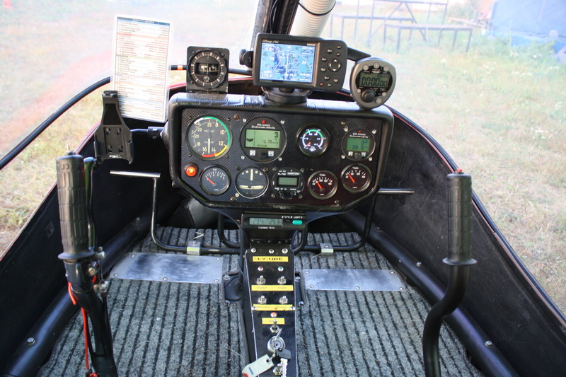

Хочу еще поставить коврики под ноги как в автомобиле, мешают троса руля направления и цепляют за корпус приборки. В мыслях одеть их в пластиковую трубу. У кого как? Покажите фото внутри кабины.
платины из второпласта подложите под место трения тросов. поставите ковры - ноги буду менее скользить, а иногда это ненадо.
Я лично исхожу из следующего - если немцы не ставили - значит не надо. И потом у многих породистых самолетов  Цессна и Пайпер - в салоне ковролин, а в местах ног (пяток) - ал.плостины.
У меня так
SVAL Хорошо выглядит. Пластиковая белая труба сверху это для обогрева?
@ SVAL, это что там в прищепке, карта проверок?
на правах бывшего владельца данного аппарата выложу оригинал этой карты в экселевском формате, там два листа карта проверок и карта осмотра...

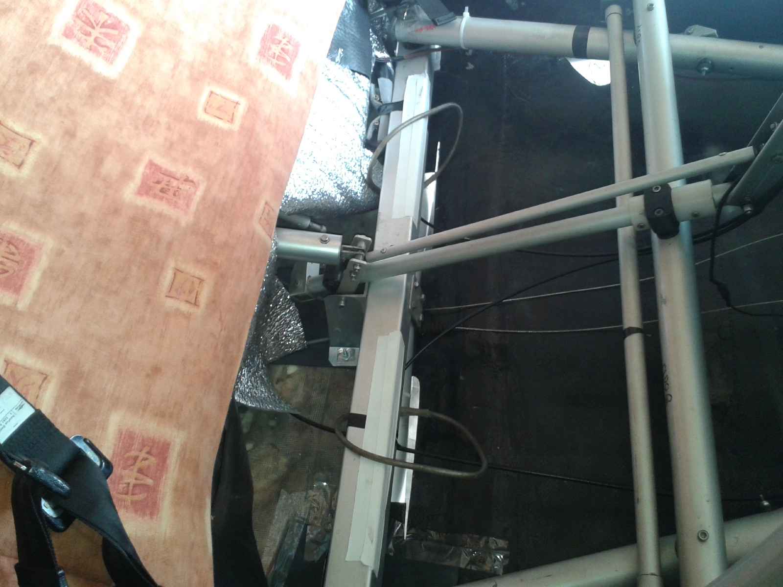

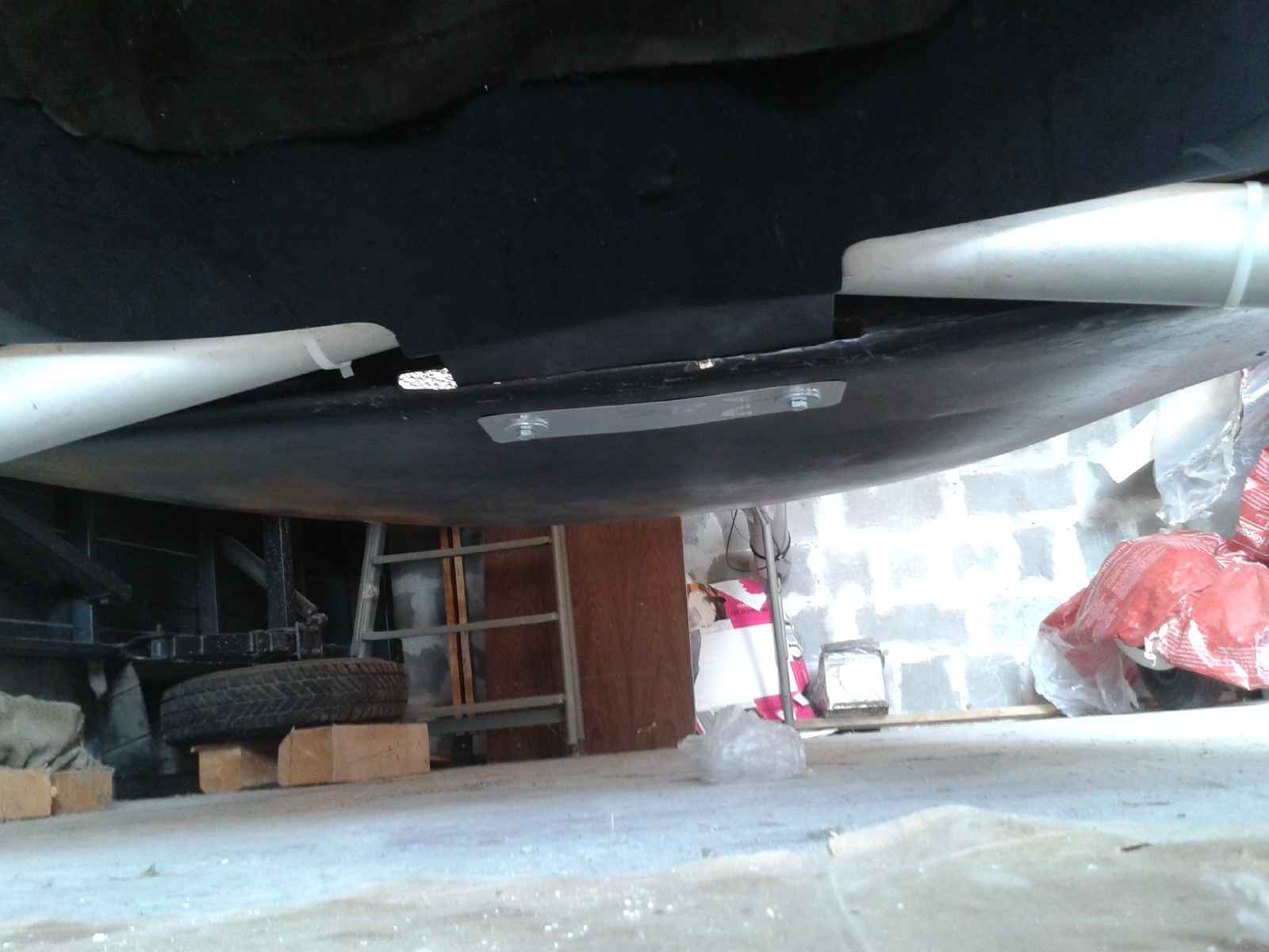

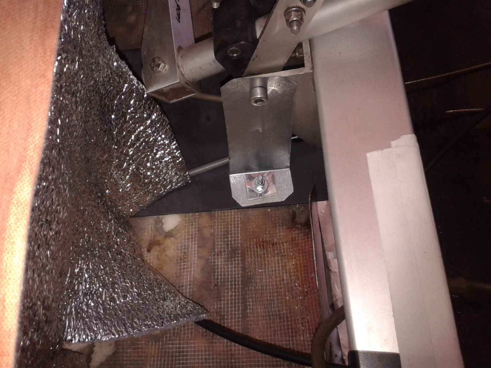

Увеличил на 6-7см клиренс на С-22. Установил 2 пластины и подтянул задний обтекатель.

Ближе

Результат
