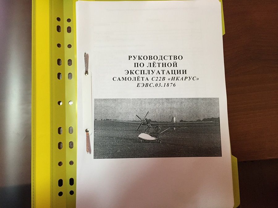

Должно быть ( оч. хотелось бы ) согласно РЛЭ
Это где ж такое РЛЭ нарисовалось?

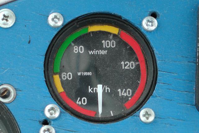

У него НЕ ПРЕВЫШАЕМАЯ 120 км\ч. На 140 у меня крыло в узел закручиваться стало, кронштейн на элероне загнулся...
Красная зона на УС со 100 км\ч начинается, а сам прибор до 140....
У него НЕ ПРЕВЫШАЕМАЯ 120 кмч. На 140 у меня крыло в узел закручиваться стало, кронштейн на элероне загнулся...
Красная зона на УС со 100 кмч начинается, а сам прибор до 140....

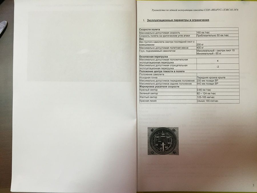

    78,3 КБ · Просмотры: 190
Это с инета распечатка, а родного, на немецком нет?

Это на джетфокс, икарус думаю помедленнее будет

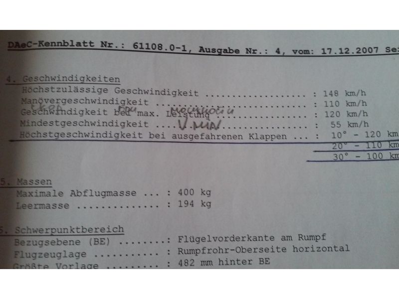

Вот и у меня нет. Но у меня пепелац - истинный ариец - приборы, шильдики - немецкие на немецком. И материал труб тоже ихний.
1250  -пост ссылается на мой РЛЭ .
  РЛЭ и РТО размножены уже и не раз и многим помогли(искренне надеюсь), а  знамениты тем, что не утверждены СЗ МТУ по причине незаноса денег.
Все ,что изложено в цифрах- с оригинального немецкого аусвайса.

Про цифры не скажу - нет оригинала.

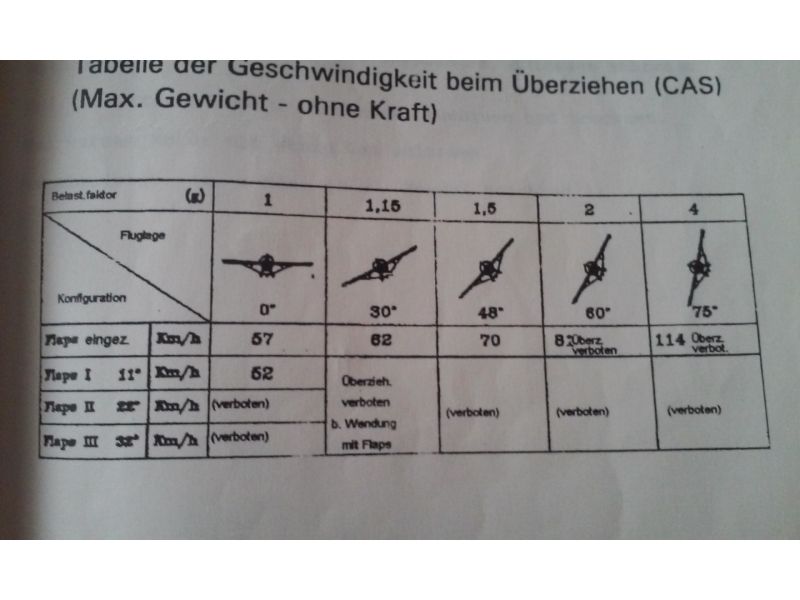

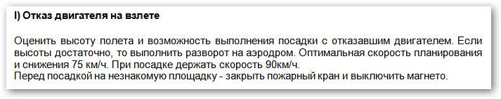

    24,8 КБ · Просмотры: 177
Здесь ключевая фраза -"если высоты достаточно". Если отказ произойдет на высоте около 100 м и выше, то вполне можно развернуться обратно.
Сергей, внимательно читаем - на взлете, т.е. после отрыва до высоты 15м.  100м - это уже после после первого и уборки механизации, оттуда не только вернуться можно, но если ветерок посильнее, то и против ветра развернуться, но это как повезет.
Собс-но, КУЛП (любой), все расписано по всем этапам.
Там много косяков, а в этом пункте в каждой строчке.
