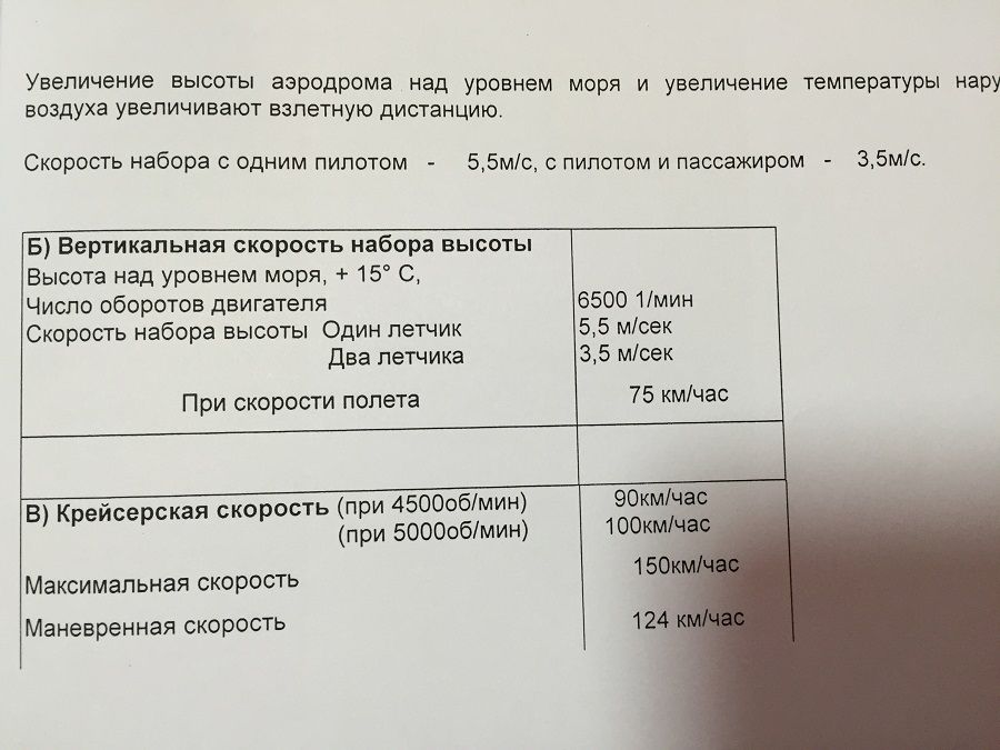

Дело в том, что винт, скорее всего, не родной. Родной, вроде, 1760, а здесь 1700. Может и крутка другая, и ширина лопости не та. Должно быть ( оч. хотелось бы ) согласно РЛЭ. Хотя есть подозрение, что оно написано от фонаря. Очень смущает ( мож. я не прав, т.к. отталкиваюсь от дельтолетного опыта ) показатель: об - 4500, скорость 90.
В РЛЭ по поводу крейсерской скорости, информация не соответствует действительности. Я отлетал 2 сезона на таком же аппарате, и могу сказать, что на 4500 он летит со снижением, на 5000 об. - горизонтальный полет на минимальной скорости . На 5500 нормальный крейсерский полет (+-85 км/ч), хотя по прибору все 100. Остальное всё правильно.
3.47 редуктор потянет. Юра Гришаткин в своё время на 532-й с редуктором 4 ставил винт от Форсажа с Ж13. Летел не быстро, но скороподъёмность была сумасшедшая!
А если серьёзно, то до скорости 100 км/ч  винт с 6200 на земле  у нас если и раскручивается, то оборотов на 100, не больше.
Да вар. проверьте, что-то он "подпиленный", кажется... 😉
