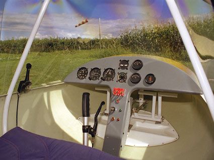

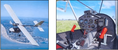

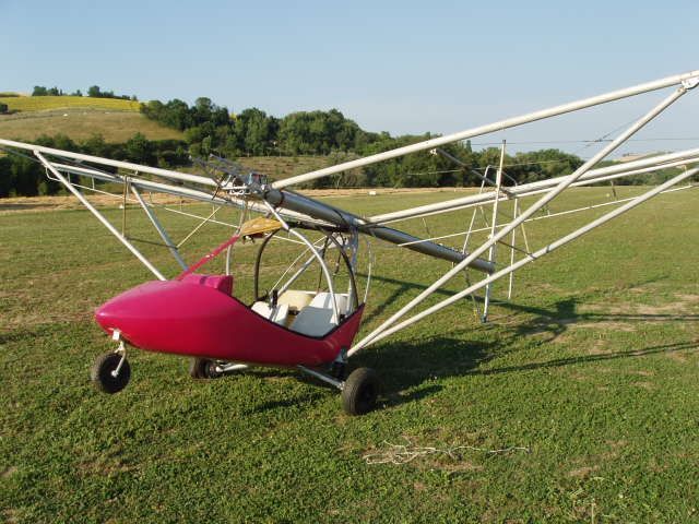

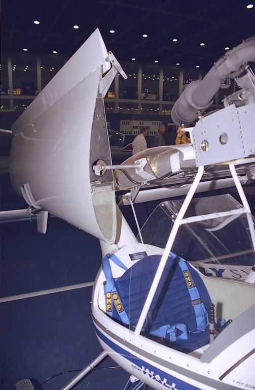

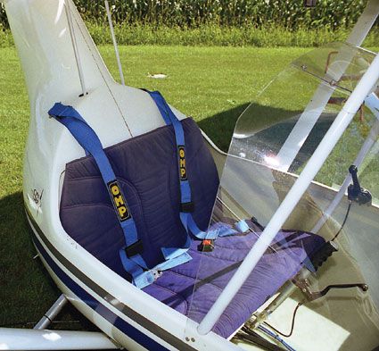

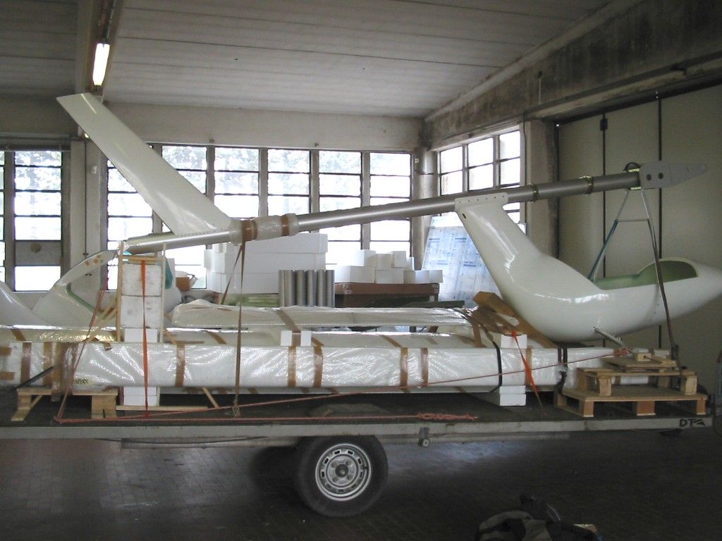

Вот нашел
    45 КБ · Просмотры: 184
    27,9 КБ · Просмотры: 169
    27,1 КБ · Просмотры: 173
    110 КБ · Просмотры: 172

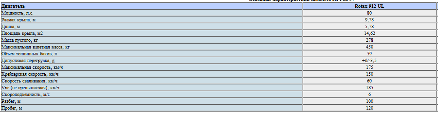

Если бы у меня были такие навыки в изготовлении обтекателей из стеклопл-ка как у DX_pilot я даже не раздумывая взялся бы выклеивать такую птичку.

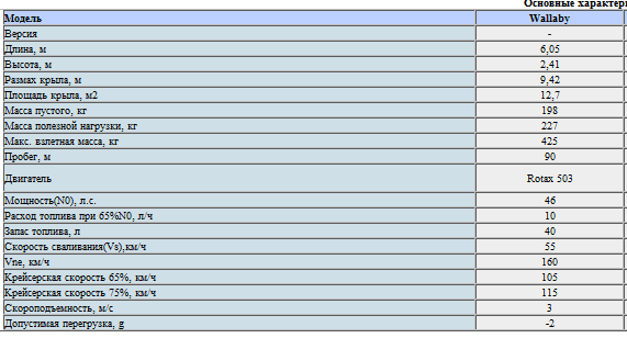

Мне кажется сравнение не в пользу Джет Фокс

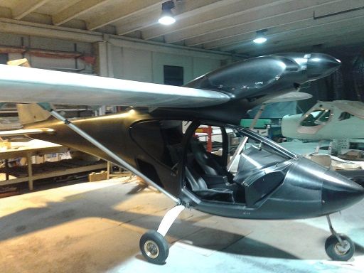

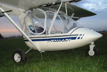

немного не в тему.Был на этой неделе у производителя джетфоксов в Италии. Вот самая последняя модель Джетфокса.Фюзеляж полностью karbon(углепластик),крылья металлические, Скрость крейсер с Ротаксом 80 л.с.- 200км/час.Прилично
Если с этим сравнивать?
Да и на сайте производителя несколько другое
http://www.flysynthesis.com/aerei/newwallaby/index.html
    37,9 КБ · Просмотры: 150
Думаю, и у Икаруса и у Д-Ф и у ВАЛЛАБУ изначально были одинаковые технические задания. Разница- в исполнении. С истребителем сравнивать не нужно-другой подход.

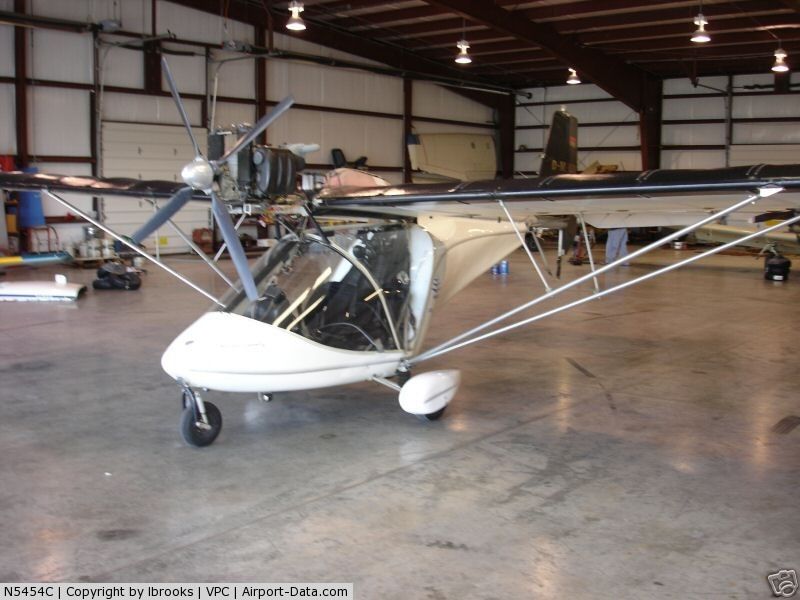

Всем доброго времени суток. Меня интересует возможность приобретения чертежей Икаруса 22. А также аппарат без СУ, навигации, шасси и тп. Возможно битый. Буду по аналогии производить КИТы, как и с СН 650 и СН 750. Заранее спасибо всем за любую информацию по этому самолету.

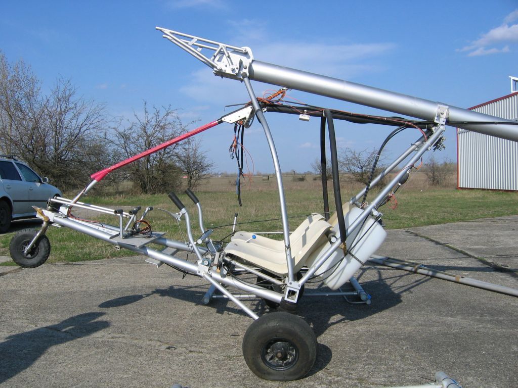

видел в продаже кит из Болгарии с полным комплектом чертежей -ими интересовался Бак, не знаю купил ли...
    61,9 КБ · Просмотры: 206

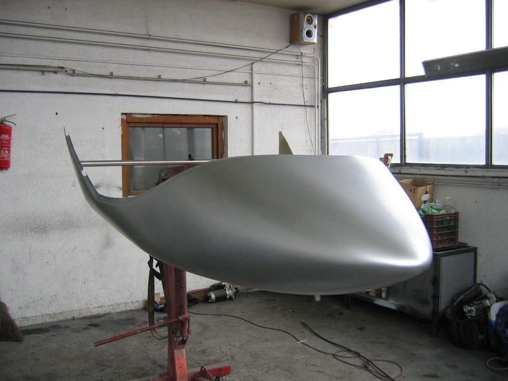

еще знаю, кто изготавливает такие красивые обтекатели на джет фокс
    86,2 КБ · Просмотры: 151

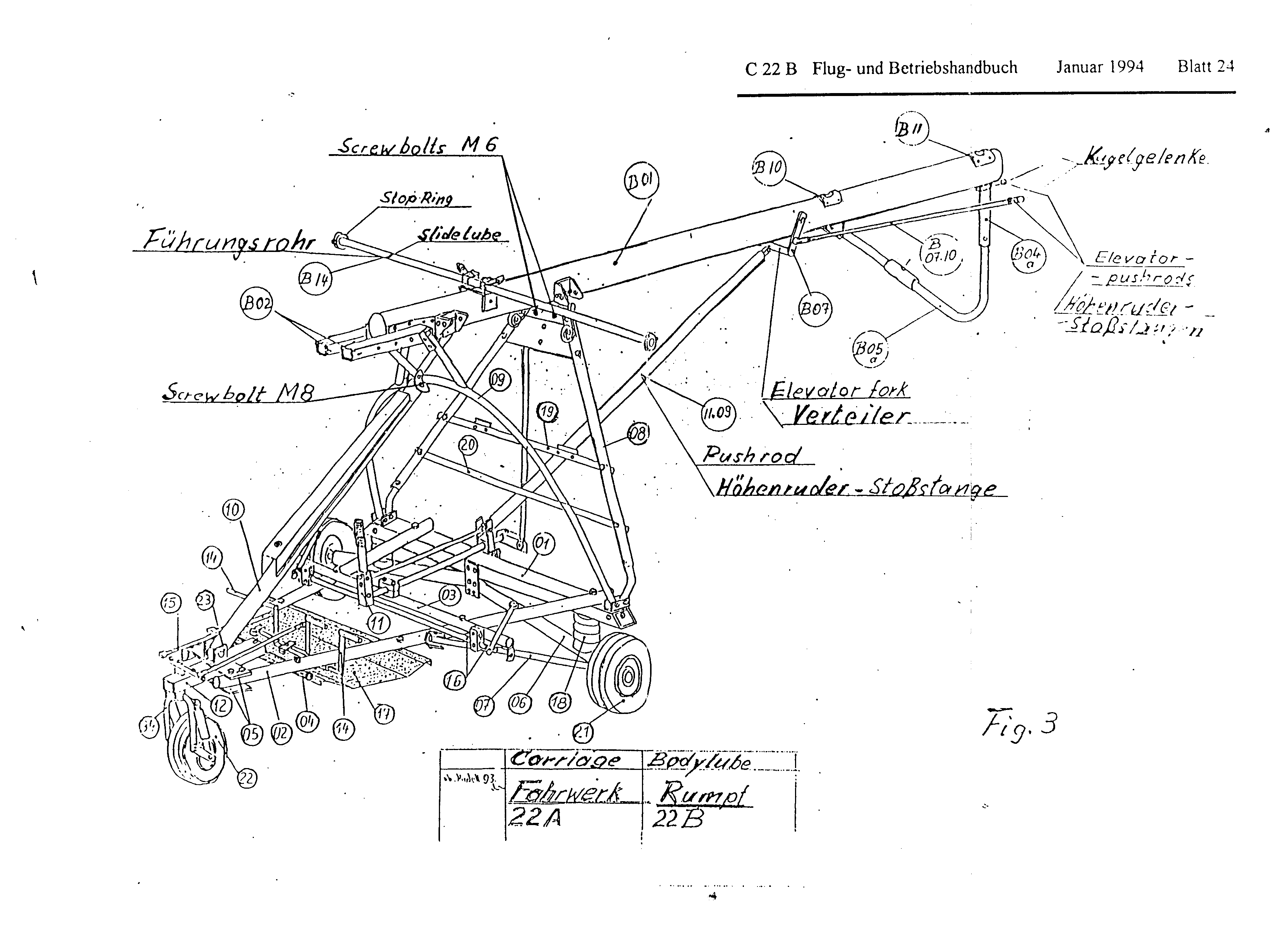

да и чертежи хорошо, но трубы д.120*1.5 в России нет

Обтекатель отличный. Но, задумки по ЛА следующие. Шасси -рессора по аналогии с Зодиаками. В местах крепления шарнирный подвес к задней балке. Уборка механическая по ходу полета  под 90 гр. Обтекатель-лодка.
