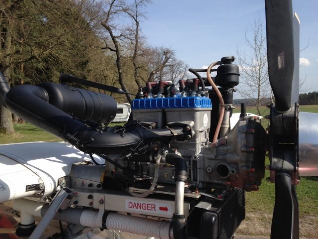

Не могу понять как он крепится.
Также. Только иная последовательность. Шайба, винт, фланец. На отбортовке шайбы анкерные гайки. Если на коке нет винтов. То на шайбе ось. На которую кок закручен против вращения винта. Есть и другие крепления, не потрогав не поймешь

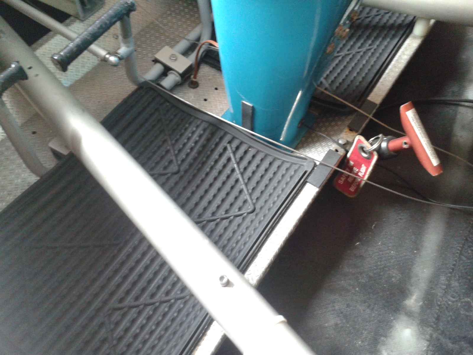

Поставил коврики.
    95,3 КБ · Просмотры: 157
искал шарнирные наконечники. в НН их нет. но есть http://technobearing.ru/eshop1/folder/sharnirnye-nakonechniki-1
огромный выбор.
лично у меня были из этой серии
http://technobearing.ru/eshop1/folder/seriya-gas
стоят не дорого - характеристика - особо прочные.

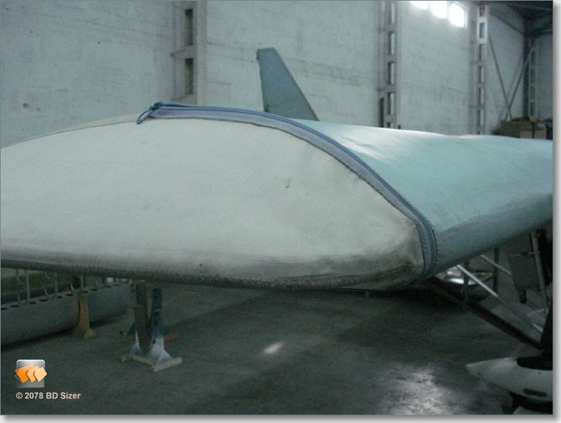

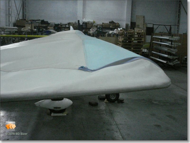

Вы имеете ввиду профиль P-II? Если есть информация как в такие крылья вставить жесткий лобик скиньте пожалуйста.
Прошиваете карман снизу 5% и на верхнюю часть крыла 20%. Вставляете майларовую вставку 0,3...0,6 мм. Или ПЭТФу.  На фото открытый карман для майлара.

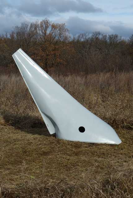

а кто-нибудь может предложить задний обтекатель кабины? что то начал делать и уже как то руки опускаются. может лучше купить оригинал и не париться?
задний обтекатель на икарус в продаже не встречался ни разу,-передний тоже большая редкость.
