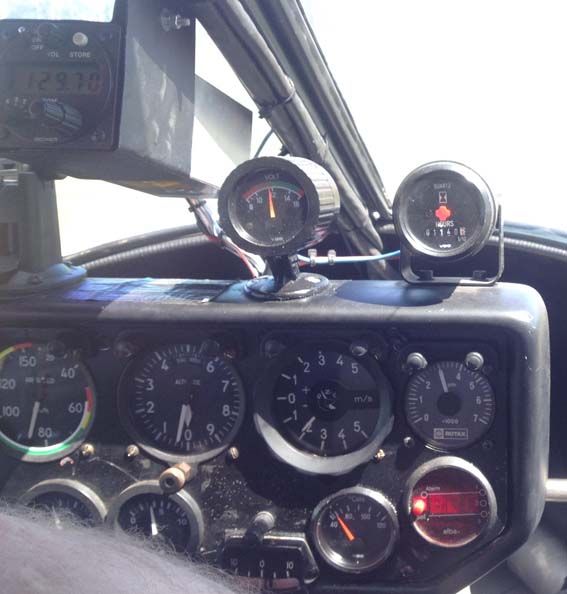

А потом - ничего лишнего:
УС, высотомер, вариометр, тахометр,
указатели температуры масла, давления масла, температуры ОЖ, топлива, шарик, вольтметр и счетчик наработки. Ну и рация конечно... Плюс еще есть магн. компас и GPS. Да там весу-то кот наплакал.

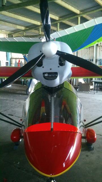

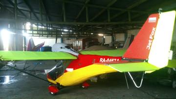

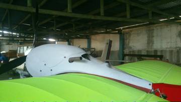

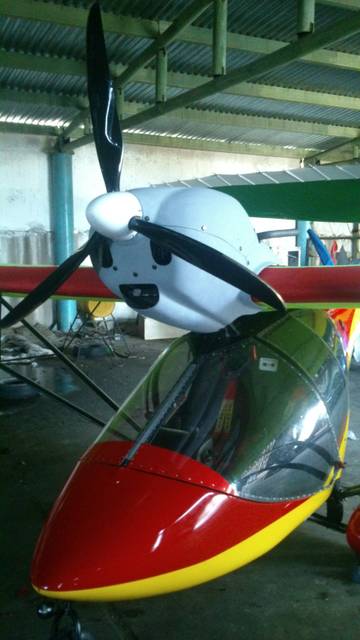

Всех приветствую!
Установил капот на самолетик. Впереди летные испытания, после чего покраска.

Благодарю парни за добрые слова. А на счет серийного производства, то это не мой бизнес, просто хотелось сделать самому.
Есть ли крепеж капота к двигателю или только к раме?
Симпатично!... Аэроплан заимел выраженную индивидуальность.
Вес сколько получился?
Wind-1 судя по этой фотографии Самолёт на глиссаде, 90 км\ч, высота 40 м, вертикальная -2, обороты 3000. А в горизонте на крейсерской скорости( кстати какая?) какие обороты? У меня где то 5200-5400 получается в горизонте при скорости по прибору 110-115. Вот думаю не много ли. Может винт потяжелее сделать. Правда отрывается сейчас практически с места, чуть разбегается и прёт вверх с вертикальной 2,5 и на 100 км\ч.
    44,6 КБ · Просмотры: 133
Wind-1 судя по этой фотографии Самолёт на глиссаде, 90 кмч, высота 40 м, вертикальная -2, обороты 3000. А в горизонте на крейсерской скорости( кстати какая?) какие обороты? У меня где то 5200-5400 получается в горизонте при скорости по прибору 110-115. Вот думаю не много ли. Может винт потяжелее сделать. Правда отрывается сейчас практически с места, чуть разбегается и прёт вверх с вертикальной 2,5 и на 100 кмч.
У меня где-то 5000-5200 примерно. На взлетном - 5600-5700, до 5800 не раскручивается. Винт Лугапроп R-81, углы штатные (градусов 10 если не ошибаюсь, точно не помню, давно устанавливал).
