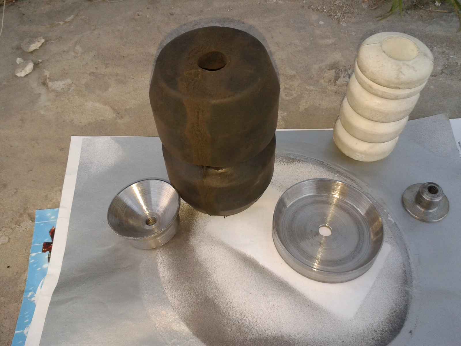

Сделал амортизаторы от отбойников газели по конструкции ИКАР
Детали
    84,9 КБ · Просмотры: 172

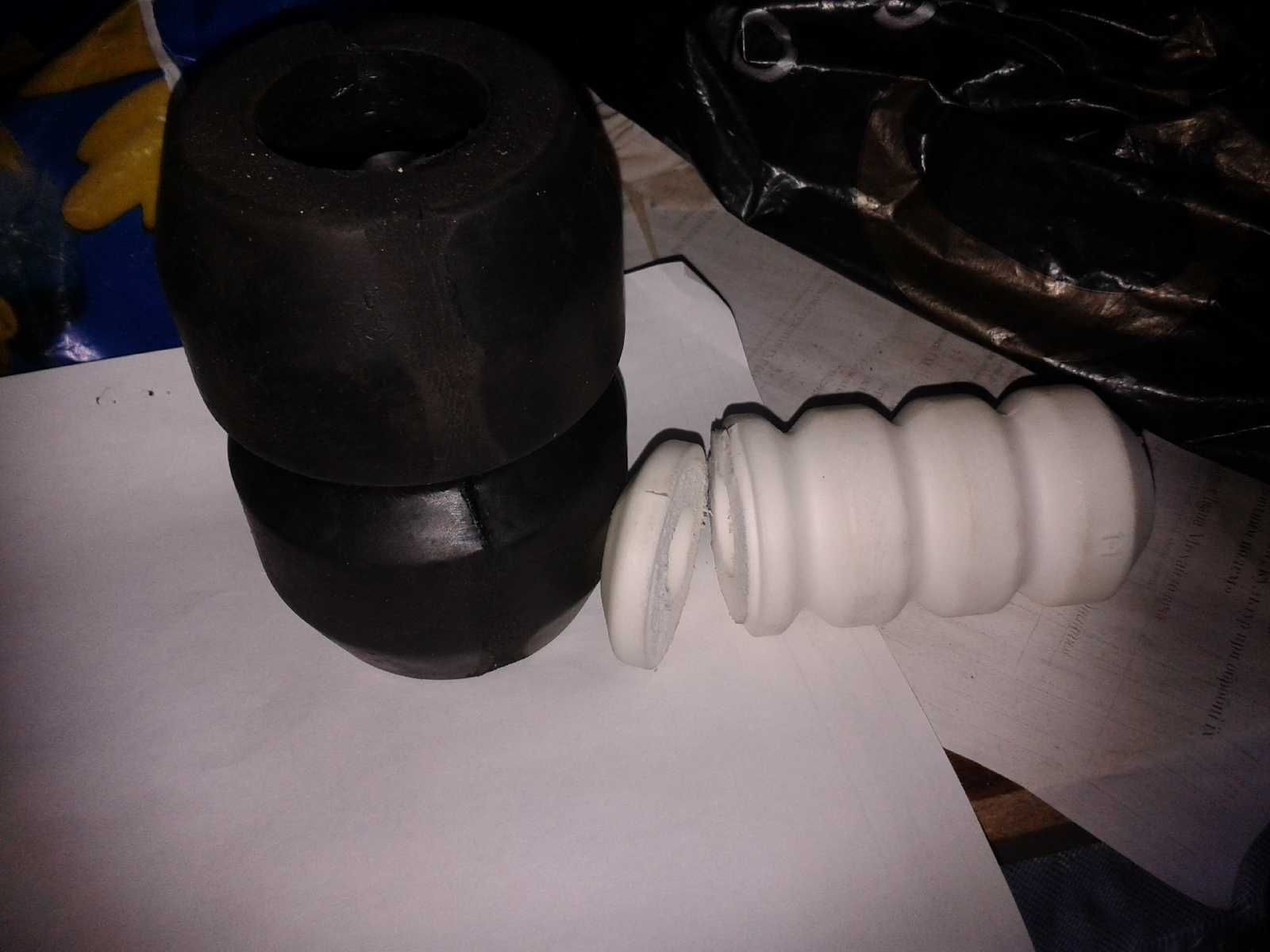

Отбойник от десятки немного подрезал. Подрез будет находится снизу. Подбирал отбойник от десятки  таким образом чтоб он выдерживал мой вес 90 кг немного сжимаясь. Выбрал какие то словацкие.
    74,5 КБ · Просмотры: 115

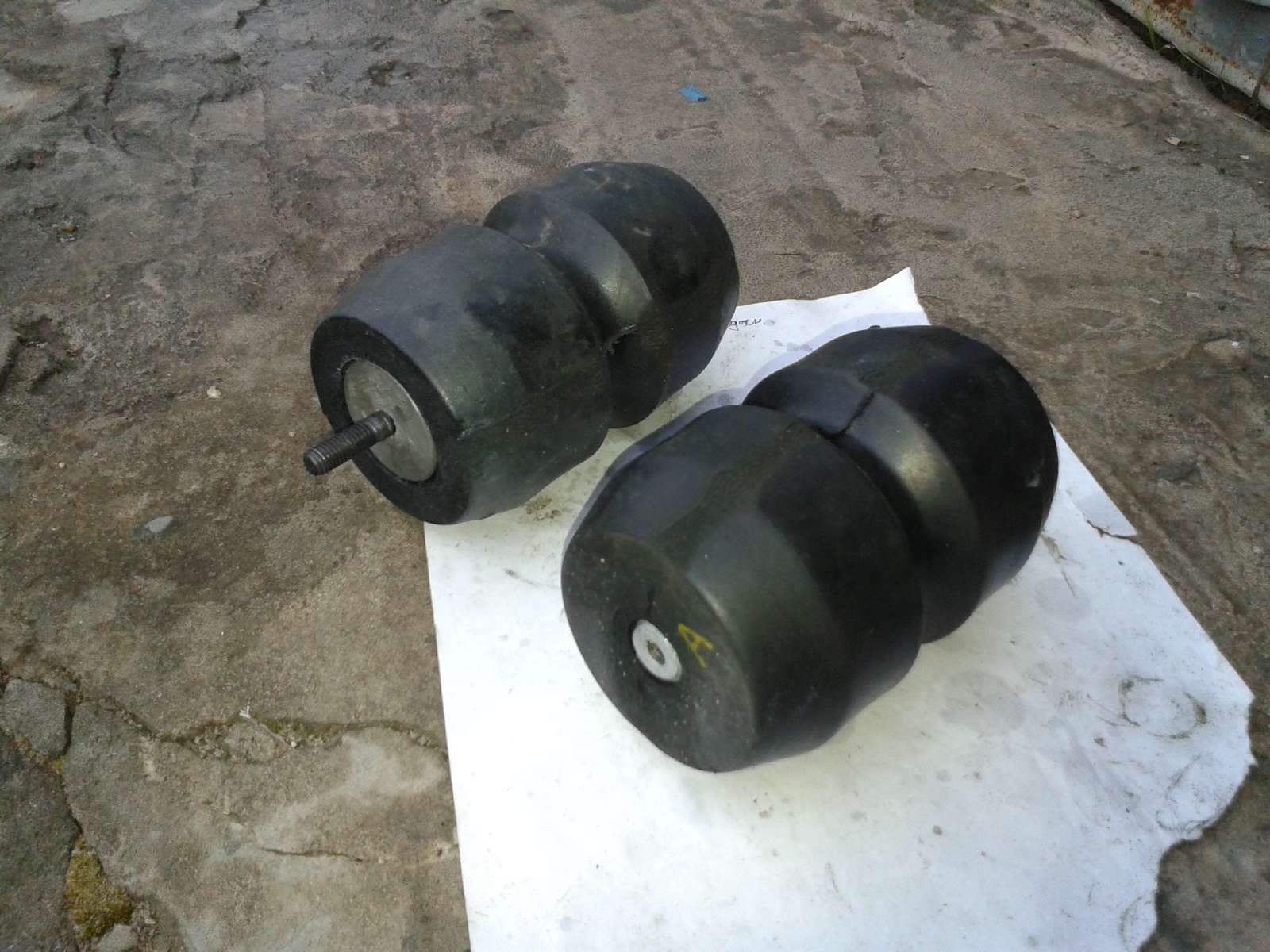

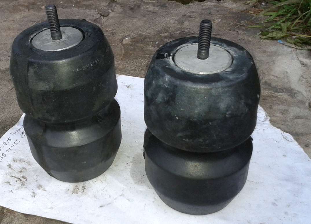

Собрал с запрессовкой внутрь
    71,5 КБ · Просмотры: 128

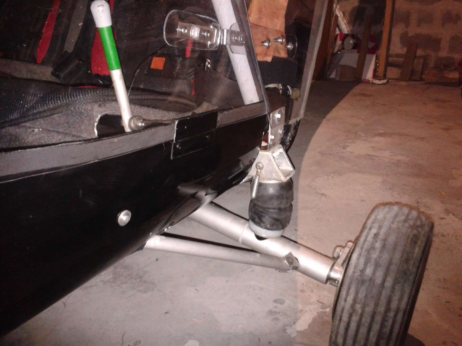

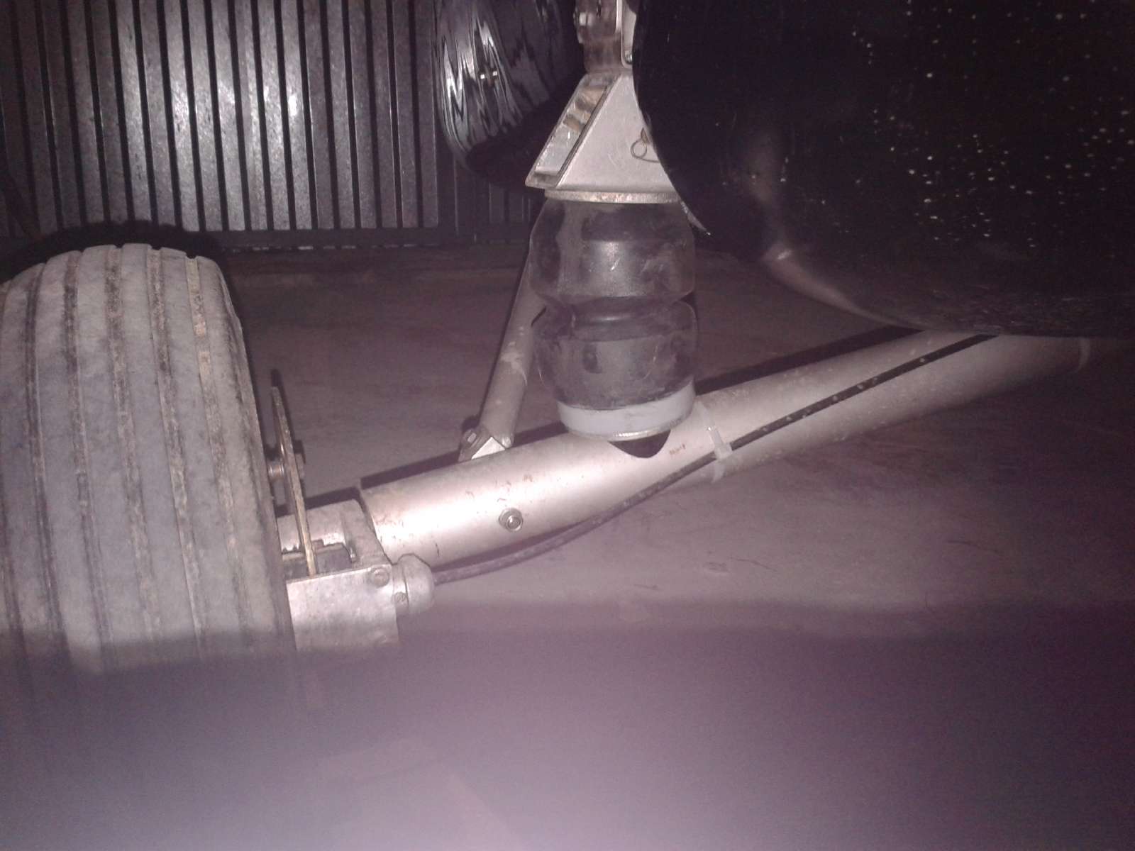

Установил
    94,4 КБ · Просмотры: 136
    117,1 КБ · Просмотры: 177
Амортизирует сейчас намного лучше.
Думаю поставить еще трос на случай выскакивания шайбы из отбойника.
Или ненужно трос? Есть еще передняя труба и ось с колесом повиснет на ней упершись в верез обтекателя.
Интересно, куда будет гаситься энергия проскочившая покрышку, при около нулевых температурах? И если есть, скиньте информацию, вес всей подвески без колеса. Рычаг колеса, раскос, амортизатор, и верхний узел навески подушки. Мне для статистики в сравнении с рессорой. Надо знать вариант в лицо  🙂
