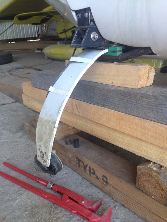

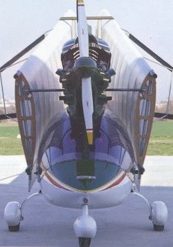

Ну тогда уж надо рессору делать
Осторожно предположу, что это небольшое заблуждение.... 🙂
Если ее ставить по уму, то рессора так же требует аммортизации, ее ресурс на порядок меньше любой стойки - ломаются на раз, если она не титановая. Ее преимущество - в предельной простоте конструкции, а крепится она обычным хомутом , например из прутка 10-ки с любым болтиком ввиде стопора на подкладке.
Пирамидальное шасси применено на Ан-2 и уж как его только ни калечат - все ему нипочем..
Собсно, это мое  :IMHO, основанное на небольших наблюдениях и опыте, а так на своем пепелаце конечно же нужно иметь то, что ближе по-душе... 🙂
P.S. А на этом желтеньком рессора скорее всего не цельная - из двух половинок, поэтому сделаны какие-то крепления на поперечную балку.

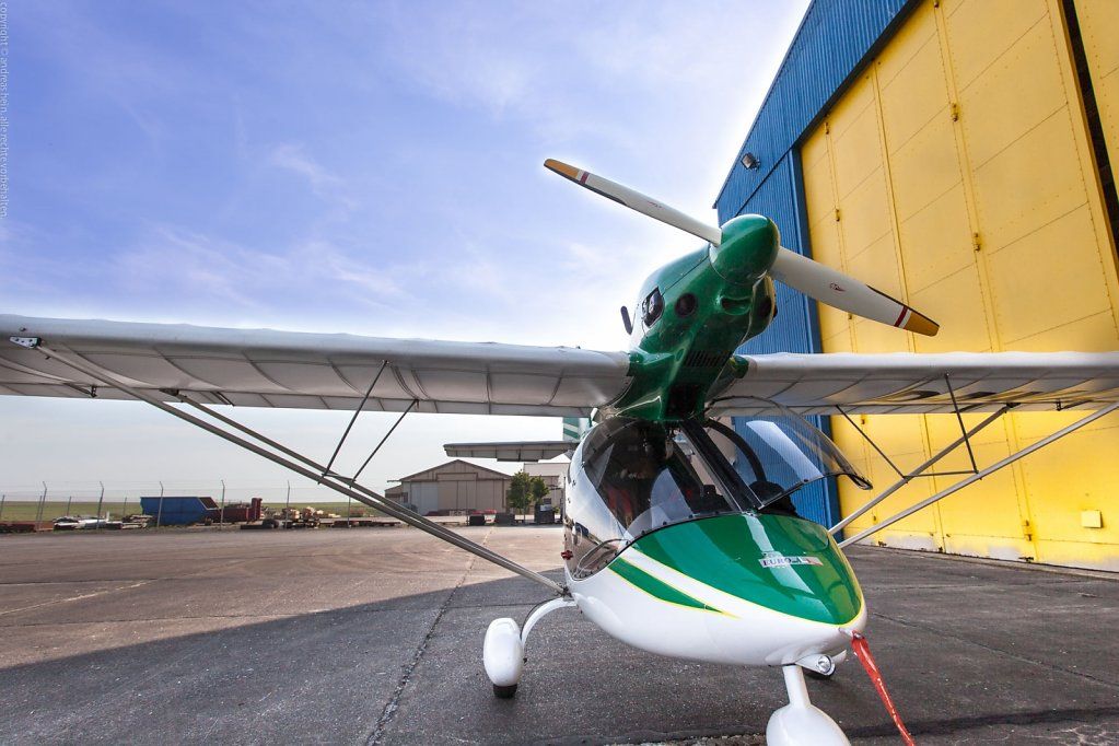

Вот уж бедные буржуины не знают про наш Ан-2... И как только самолеты клепают? Безобразие!
http://www.euroala.com/products.htm

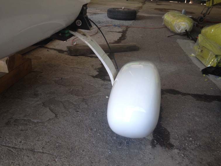

А если серьезно, то рессора с амортизацией - это конечно вообще сказка. Но для наших посадочных скоростей и веса правильно рассчитанная и изготовленная рессора работает замечательно и без аморта (конечно если не бить аппарат о планету со всей пролетарской ненавистью...). Это уже давно доказано производством JetFox-97.

Без буржуинов - клубные А-27 колотят ап планету со всей курсантской озабоченностью уже не первый год, посадок и "козлов" просто несчитано и рессоры терпят... но они титановые и стоят очень не слабо...
Как вариант, испытано.

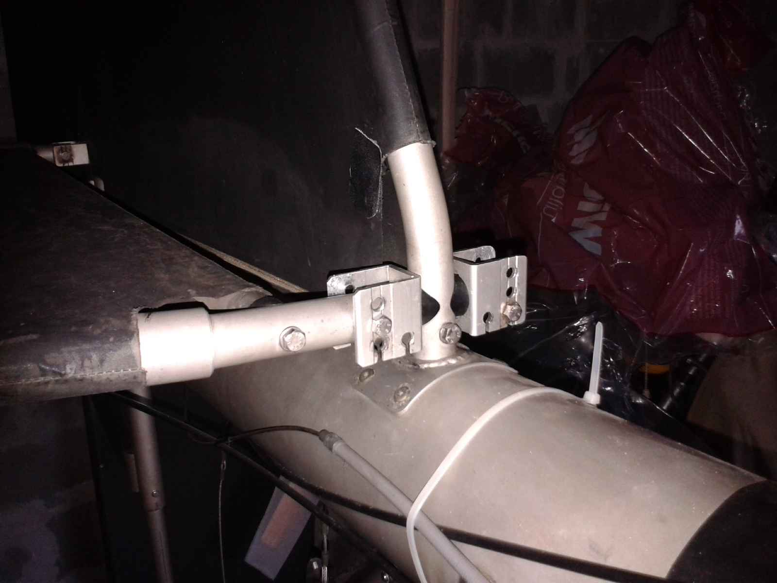

А кто-нибудь может поделиться опытом, чем крепятся полукрылья Джетфокса в сложенном состоянии при перевозке?
С поворотными узлами все понятно, со складыванием горизонтального оперения тоже, с подкосами тоже ьразобраться не проблема, а вот как оба полукрыла фиксируются в районе "хвоста" для перевозки? Может кто делал приспособу или оригинал видел?
Ато на этой картинке непонятно...

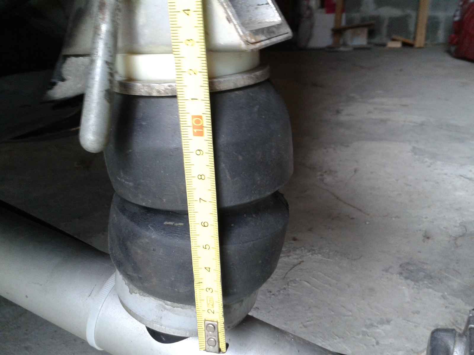

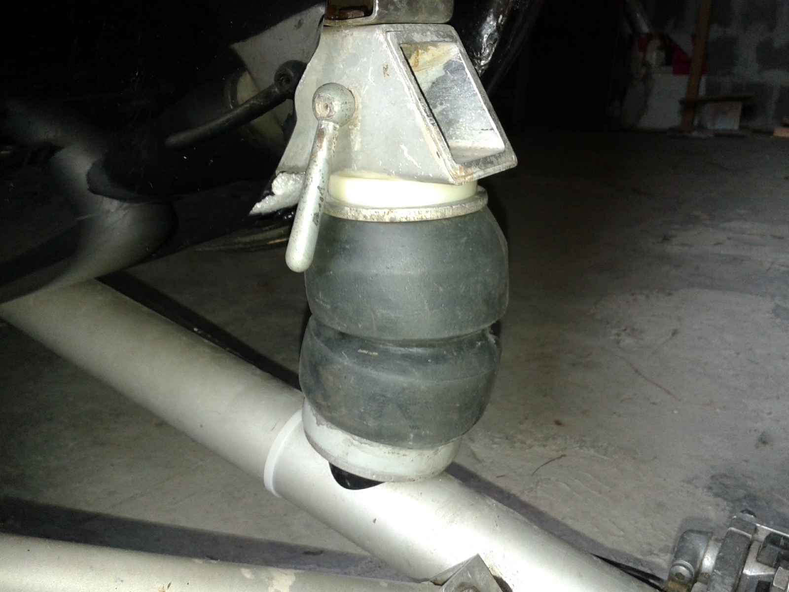

Вчера провел испытания. Ездил по проселочной дороге с колеей и камнями без крыльев и хвоста. Амортизация сейчас намного лучше чем раньше. Прыгает как мячик Ход отбойника (амортизатора) при сжатии около 3-3,5 см.
Хвост сейчас немного просел.
Расстояние между шайбами (длина резинового амортизатора) по средней линии (в месте расположения болтов крепления) 11см.
Подскажите какая длина оригинального амортизатора в несжатом положении? Какой ход имеет оригинальный амортизатор?
ход примерно такой же имел - только был намного черствее. А вот высоту пока не могу сказать - чуть позднее в гараже замерю. Без крыла не катайтесь - даже перегазовка может завалить самолет - где ранее писалось про это. Так как система уже с прошлого года работает - лучше начните правильные испытания - с крылом на взлетке с "прыжками", подлетами и полетами.
Интересно, куда будет гаситься энергия проскочившая покрышку, при около нулевых температурах? И если есть, скиньте информацию, вес всей подвески без колеса. Рычаг колеса, раскос, амортизатор, и верхний узел навески подушки. Мне для статистики в сравнении с рессорой. Надо знать вариант в лицо  🙂
По весу (это приблизительно): амортизатор с креплением - 700-800гр ; раскос (это просто алюминевая трубка, крепление и 2 бота) - 150-200 гр; Рычаг колеса (ось внутри дюралевой трубы стальная) - 3-4кг .

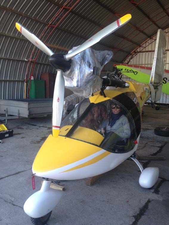

Я еще немного поэкспериментировал  с амортизаторами. Попробовал поставить дешевые силиконовые отбойники от десятки чтобы немного поднять хвост. Результат оказался хуже. Резинки распирало в стороны. Когда разобрал то оказалось что эти силиконовые отбойники просто деформировались. Думаю, что их не стоит даже покупать на авто.
Возвратился к прежним только внутренние повернул на 180 градусов и теперь отрезная часть оказалась сверху.
Поднял немного хвост поставив еще капролоновую шайбу толщиной 8 мм.

Амортизация нормальная.  Если поднять самолет то амортизаторы стают длиннее на 1,3 см.
Насколько их хватит ????

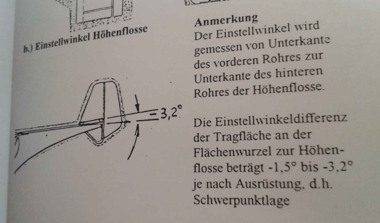

1) как сделать фиксацию входных дверей на ИКАРУСе ( я армировал двери и у меня теперь крыло птицы, а не мидуза без воды). Однако все равно пока не удобно заходить или выходить. Может какие то газовые упоры?
2) На киле ( на передней части ) есть крепление троса стабилизатора. Оно ( крепление) с несколькими отверстиями - пошаговая регулировка. На какой "дырке" должно быть верхнее крепление?
3) На какой "дырке" должно быть крепление передней части стабилизатора? ТИпа угол атаки ЗГО
Заранее спасибо!
По инструкции угол установки стабилизатора  -1,5...3,2 градуса
    52,7 КБ · Просмотры: 135
Я установил на средние положение на киле и на стабилизаторе. Угол составил -2,2 градуса.
