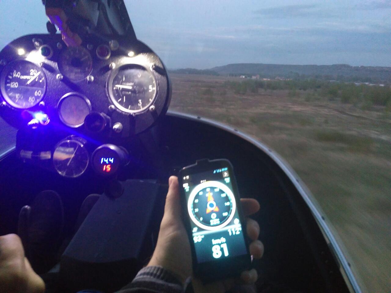

Я поставил на тел ( который на днях утопил) прогу GPS спидометр - чтоб там при привышении 90 он пишит -хорошая вещь. Он еще и помог на взлете непорядочный пчел мне приёмник заткнул собой.

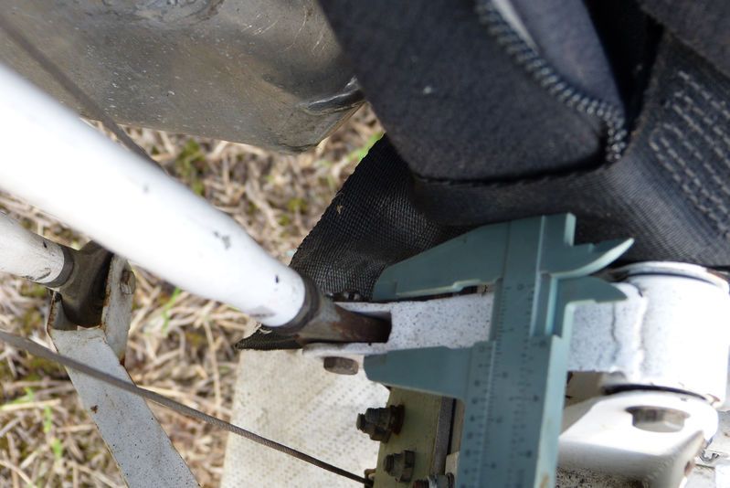

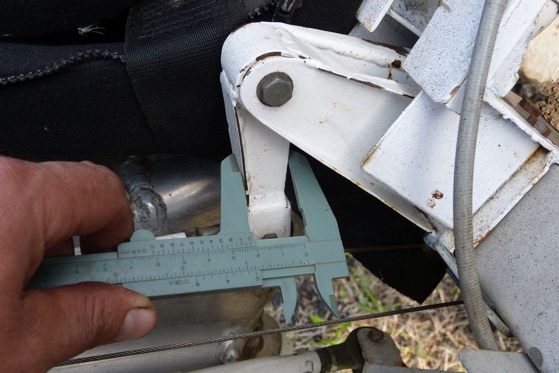

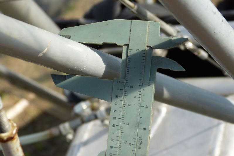

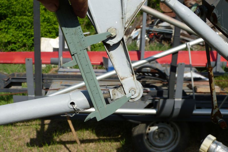

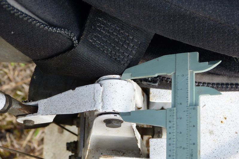

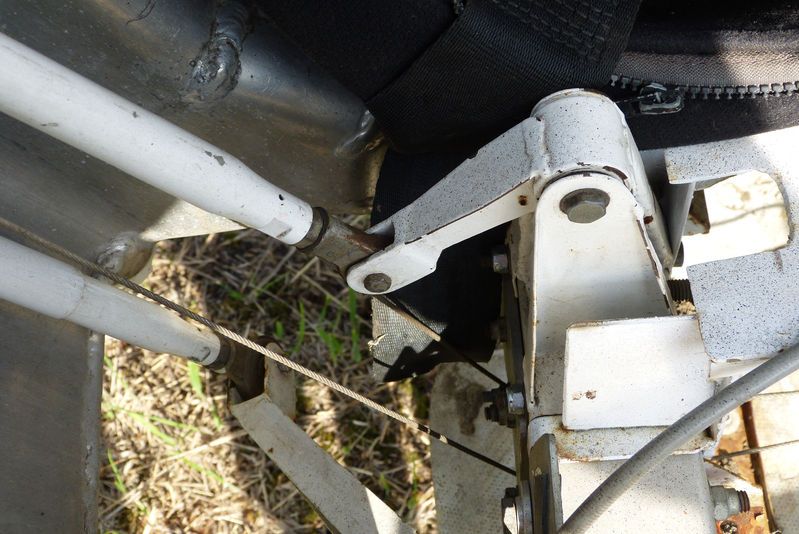

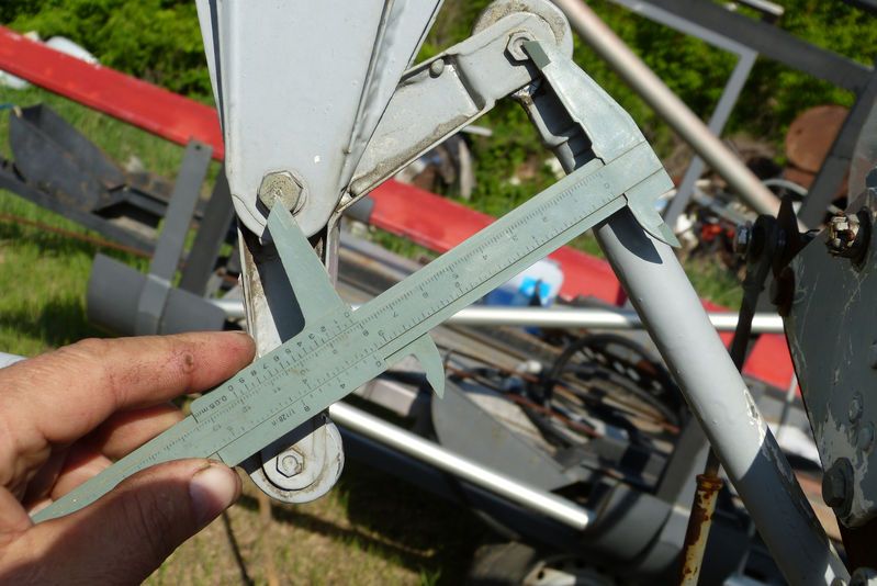

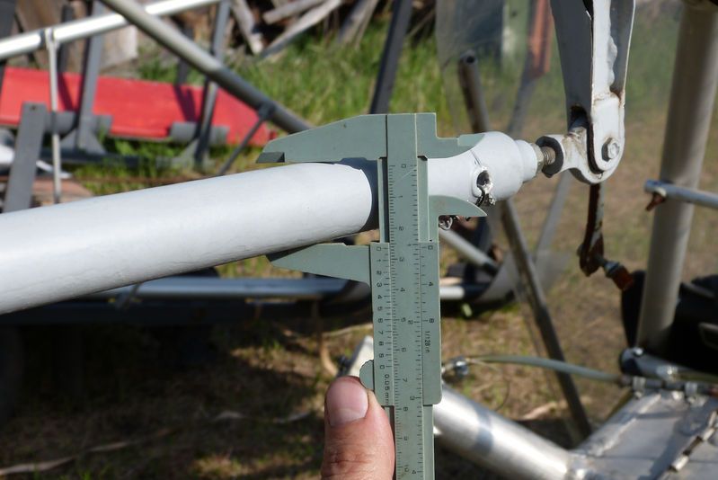

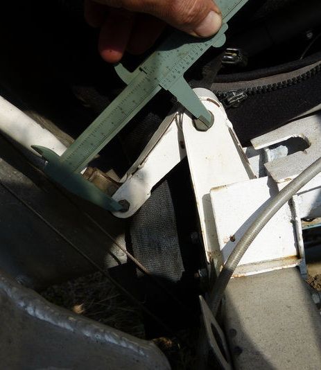

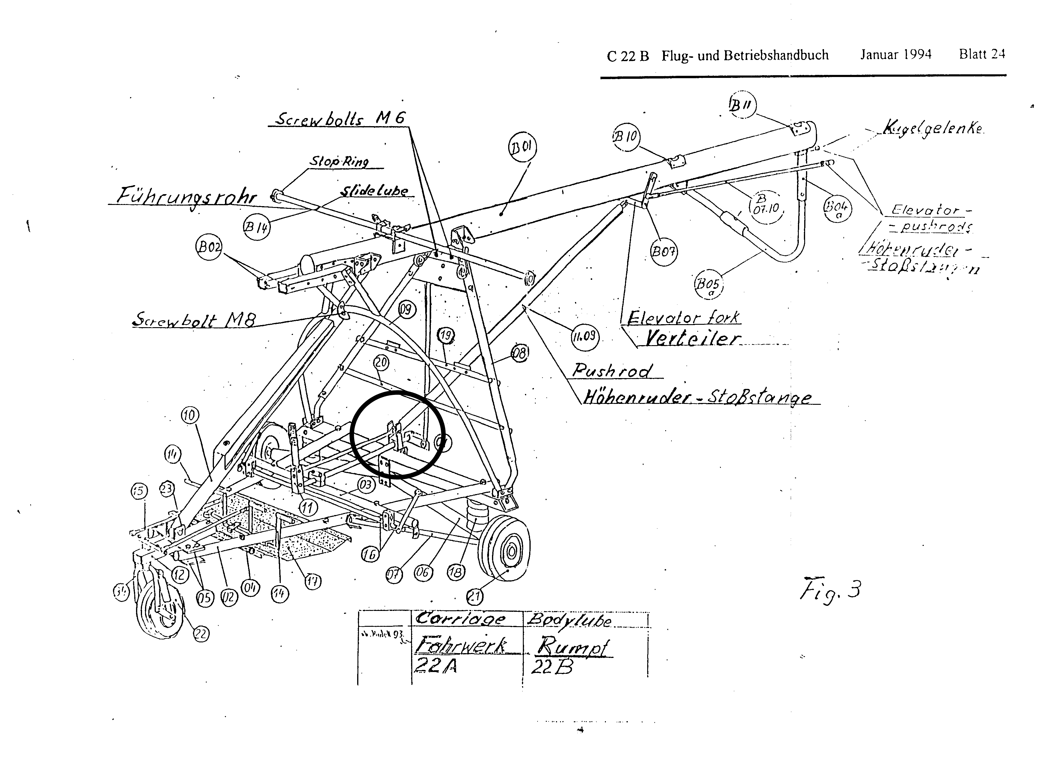

У кого есть возможность выложите фото пжл этого узла. И размеры качалки. И диаметр тяги управления РВ.
    110,5 КБ · Просмотры: 154
1
    43,2 КБ · Просмотры: 200
    71,9 КБ · Просмотры: 194
    70,3 КБ · Просмотры: 205
2
    54 КБ · Просмотры: 168
    38,9 КБ · Просмотры: 129
    83,8 КБ · Просмотры: 169
3
    77 КБ · Просмотры: 162
    61 КБ · Просмотры: 165
    71,8 КБ · Просмотры: 157
DX_pilot респект и уважуха как говорится. Пока идут дожди решили выбросить все боудены и заменить их на тяги, а также добавить закрылки как на джетфоксе.
😱 ..... к сентябрю где-нить дождичек закончится..... 🙂 🙂
Та качалка, что на первых трех фото - промежуточная, на схеме ее нет, а вот от нее идет тяга к П-образной качалке. У меня сдвоенное управление, усилено все понемногу...
