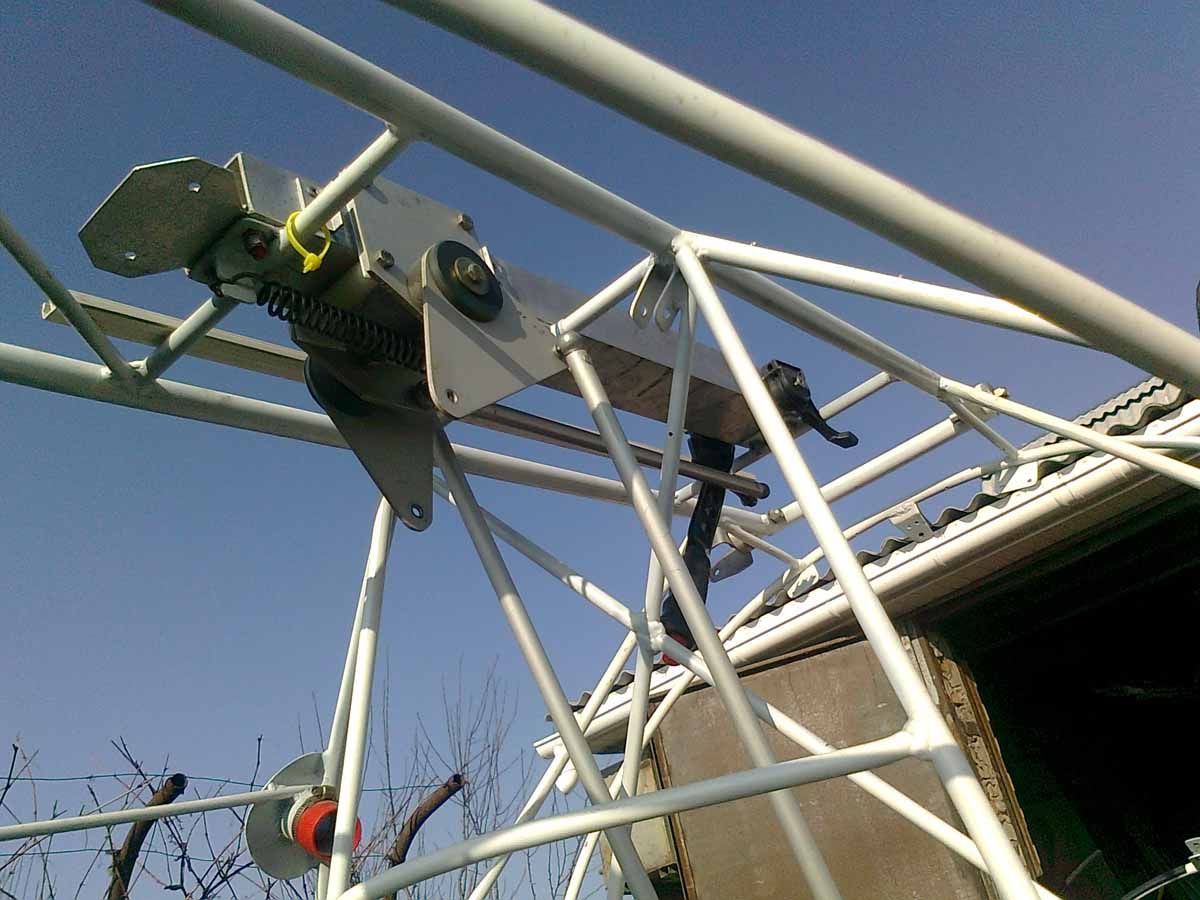

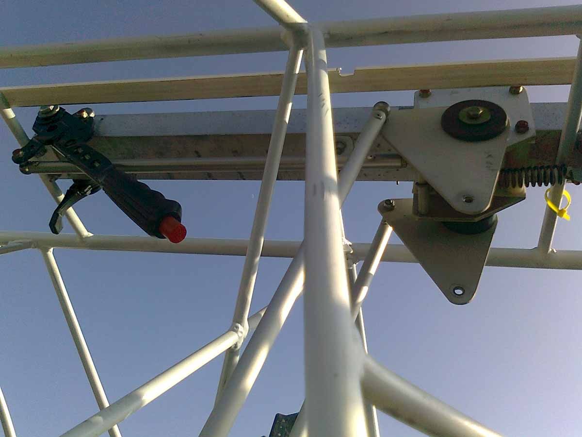

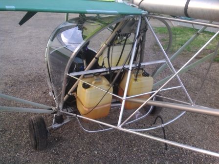

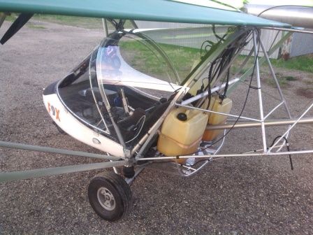

Покажите фото крепления  штанги  заднего стекла сверху как на фото, а то у меня ее нет. Не знаю как она там крепится  спереди и сзади, как к ней крепится заднее стекло?
    33,3 КБ · Просмотры: 194
Заднее стекло укладывается на ту же дугу, что и переднее, только под него, а задняя сторона опоясывает обтекатель, внизу фиксируется болтом.
Сори, тут не смогу помочь - у меня переделано остекление - встроена дополнительная дужка и четыре трубки-опоры, стекло поджато под килевую трубу, чтобы высокий пилот мог свободно сидеть, да и демонтирован этот узел сейчас....

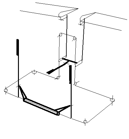

SLV тож респект 🙂. Сейчас делема, толи тягу напрямую пускать как на схеме, толи вдоль килевой балки как у DX_pilot. Так что пока обстаканиваю оба варианта. Аэродинамика говорит что вдоль килевой балки сопротивление меньше будет, а пивко с астраханской воблочкой вторит делай как проще, вот не знаю кому уступить 😉
Да, пост спаренного управления будет сохранён но кардинально доработан. Автор мой кореш Сергей. За основу взято управление  Xair, с некоторыми доработками( в сторону улучшения естесно). Фотки позже как нарисуем.

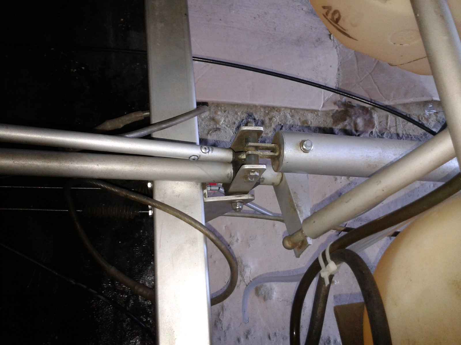

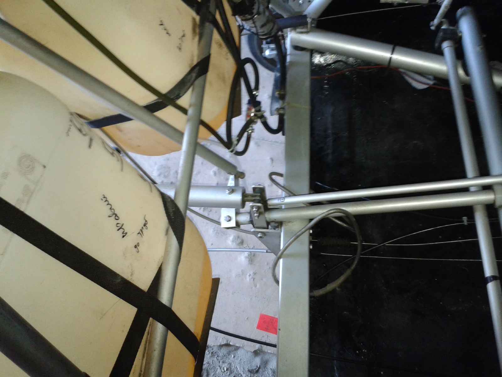

Привет всем,
У кого как сделано управление флаперонами? Пытаюсь конструировать... Пока не особо получается и хотелось бы познакомиться с тем у кого как сделано. Посмотреть на фото... если возможно.
С уважением...
Здесь вариант не за аэродинамику, а за жесткость управления - длинная трубка под нагрузкой гнется и "играет". Положи по 25 кило на каждую половинку РВ и увидишь, что и к чему, заодно и пивко кстати... 🙂
С другой стороны - можно просто диаметр увеличить... Вообщем, воблочка тоже немаловажный фактор.... 🙂
Еще уточню - эта качалка меняет направление движения тяг на противоположное, тоже нужно учесть.
Потому то длинные тяги делают или большого диаметра или ставят пром. опоры. Диаметр высчитывается из условия устойчивости стержня. А вот схемка с флаперонами. Тож интересное решение...

Спасибо за отзыв..., но ни первый, ни предложенный второй вариант управления флаперонами не подойдут.
У меня РУС одна, по центру между пилотами. От неё назад консольно труба на втором конце которой смонтирована двухплечая качалка, от концов которой тяги вверх на элеронные "кабанчики" как у Птенца.

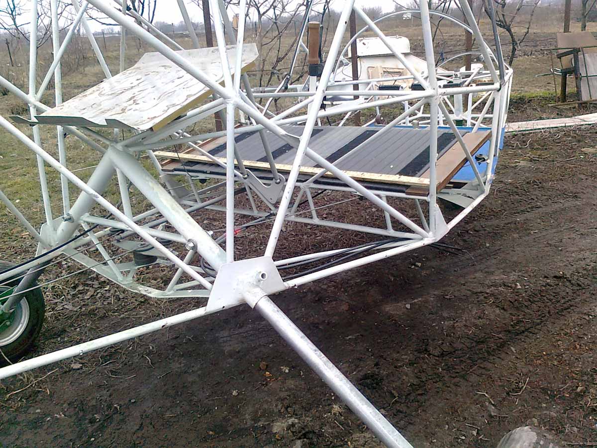

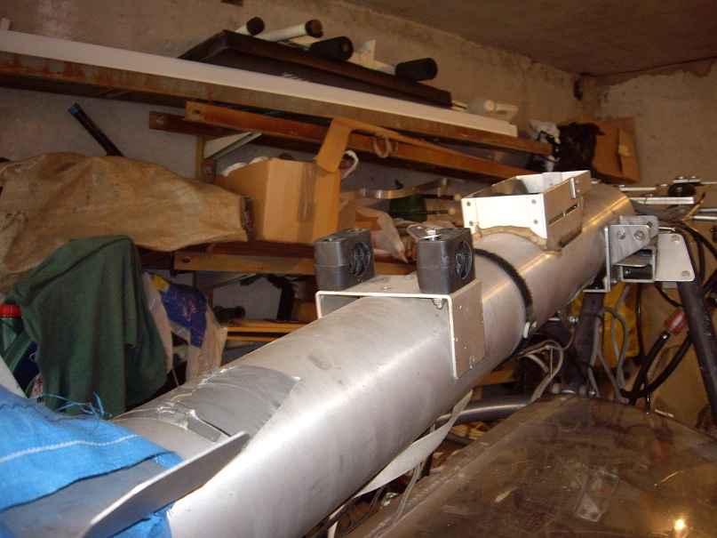

Я пока не доделал, но сварил ( сильно помогал Игорь - odissei ) каркас обтекателя хвостовой части. Надо теперь термотканью обшить - пока нет денег. Сделали рамку для стекол-дверей - что снизило прогиб и вибрацию в полете. Установил "вебасто" - ну жарко, зимой мастерскую прогревала при открытых дверях. Большой минус - в бортовой сети огромные помехи в наушниках.
под баками немного поликарбоната на рамке - нижний обтекатель. Антенна работает прекрасно - каркас не создает эффект рамки и не мешает работе. Земля и я слышим отлично.
И кстати, над баками более силовая часть каркаса - это будет полка - багажник для курток, аптечки, и вкусностей - если летим в гости. Она легко выдержит до 7 кг - вопрос центровки будет исследован опытным путем.
