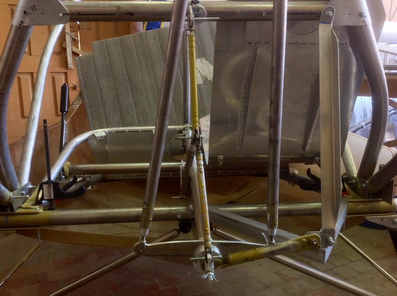

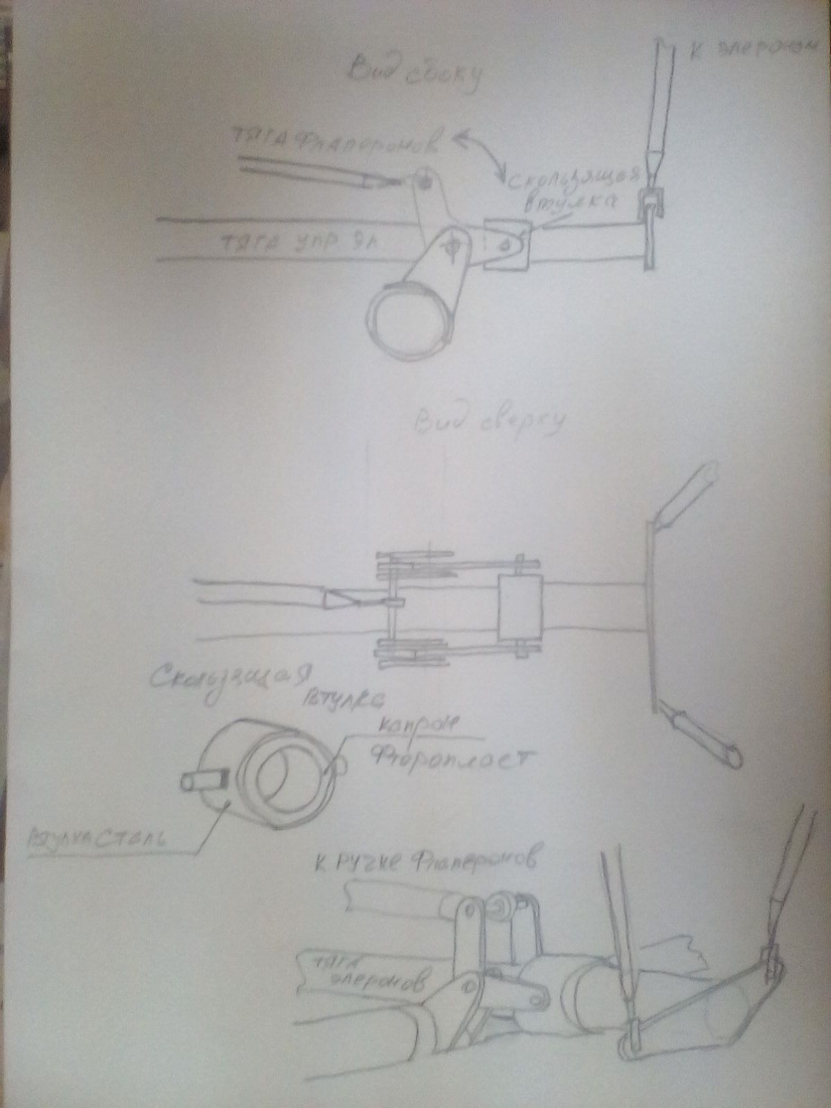

Попробую показать вариант управления флаперонами, который получился как пробный. Прошу сказать замечания, мнение... со стороны заметнее что не так.

... сам ручник весит 460 грамм. Не смог для такой конструкции придумать лёгкую, прочную ручку... пришлось использовать готовую. Зубчатый сектор из оочень прочного металла, просверлить доп отверстия - не смог.
Меня больше интересует жизнеспособность моей конструкции...

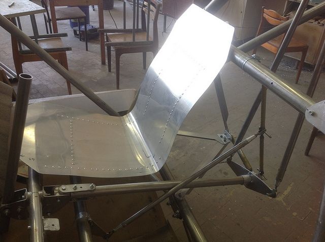

Да хорошо сделали кабину и обтекатель.
Из каких трубок делали?
Еще я смотрю заднее стекло из одного куска. Сзади Вы его ложили на дугу обтекателя на двухсторонней скотч или как крепили?

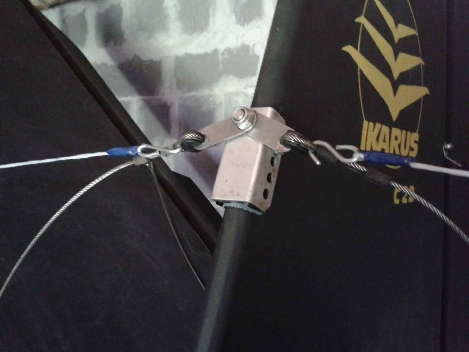

Еще выявил люфт в креплении стабилизатора. Верхняя часть крепления на киле не полностью прижималась болтом.
Установил под крепление поронитувую прокладку.

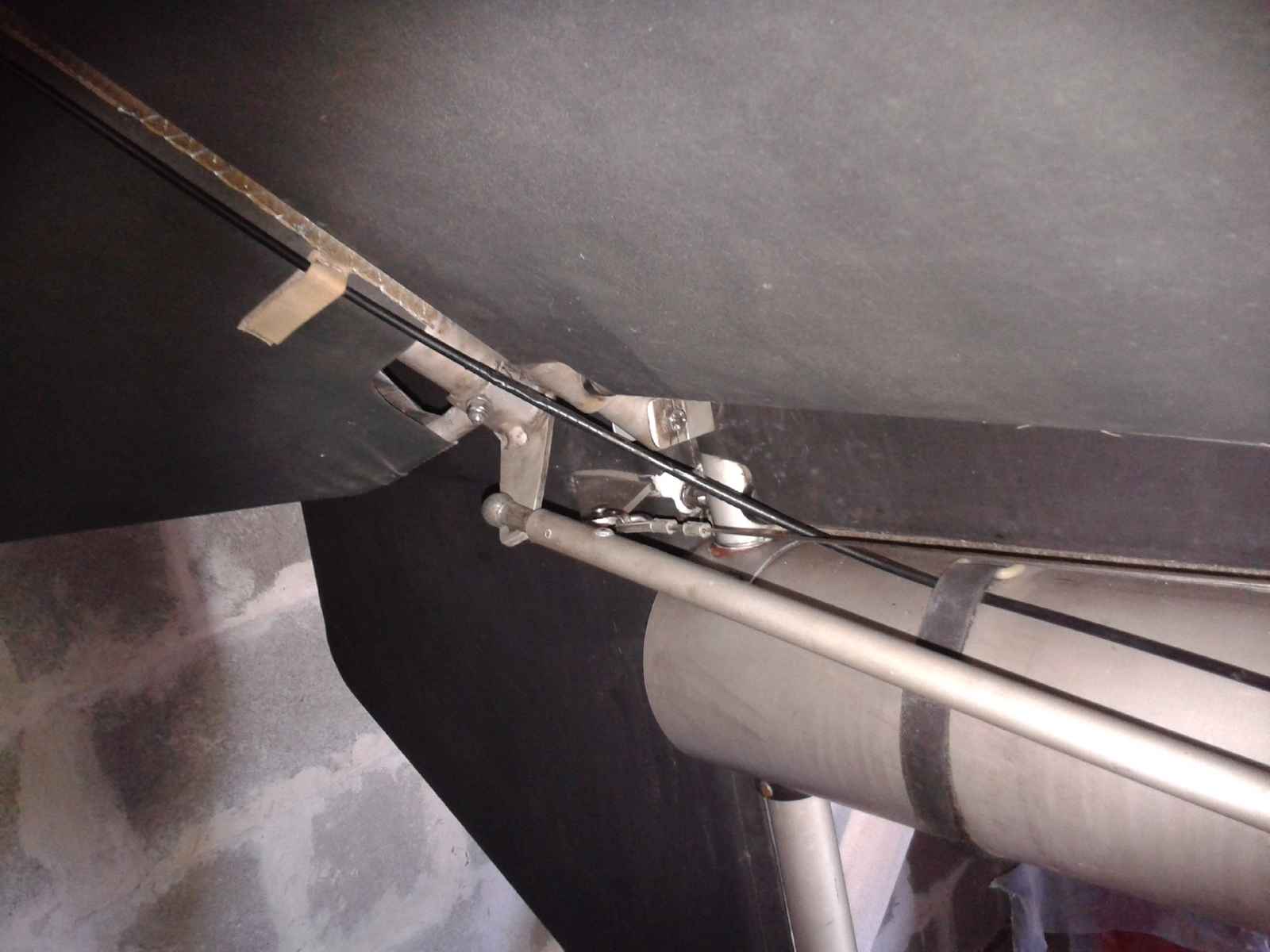

У кого как установлен трос триммера в этом месте что на фото? Боюсь чтобы не задевал трос руля направления.
Трудно рассмотреть все, но вроде-бы тяга от ручки на элероны не имеет жестких опор, что в  совокупности с большим количеством шарнирных соединений может привести к люфтам управления и как следствие - флаттеру на элеронах. Как то так... Не пробовали нагрузить управление? - если "дышит" - лучше изменить схему, имхо, конечно А что за пепелац?
SLV, стекло просто лежит и крепиться спереди пластинчатыми зажимами - фото позже, а сзади на 2 болтиках - тоже фото позже. Ну и внизу пара болтов.
Сложнее всего было желать из единого листа.
Самолет по мотивам нескольких подобных аппаратов ...
Фото управления флаперонами сбоку... Да, про люфты думаю, стараюсь всё делать по возможности точно, ... даже "на коленках", как утвержусь в конструкции сразу всё смонтирую на ШСах.
На сколько живуча данная конструкция? Необходимо мнение строителей.

так от чего же не сделать так как уже опробовано на серийных машинах? выглядит сложно!
Если вопрос ко мне, то скажу, своё мнение по тому как на серийной сделано с большой квадратного сечения трубой над головой, ручкой управления флаперонами над головой продольно оси посредине кабины с необходимостью перекрещивания рук над головой для управления флаперонами - удобно только для инструктора правши, сидящему справа. Хотя преимущество есть в доступе к управлению фл-ми обоим пилотам (у меня ручки справа нет, хотя можно смонтировать при острой необходимости для обучения).
Мне кажется как раз и сложней механизм над головой со скользящей в каретке по втулкам консольной квадратной трубой. Возможно я и ошибаюсь, но хотелось узнать оценку своей конструкции, её минусы.
