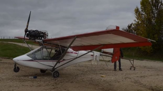

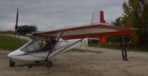

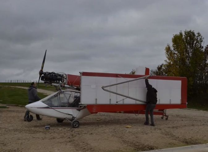

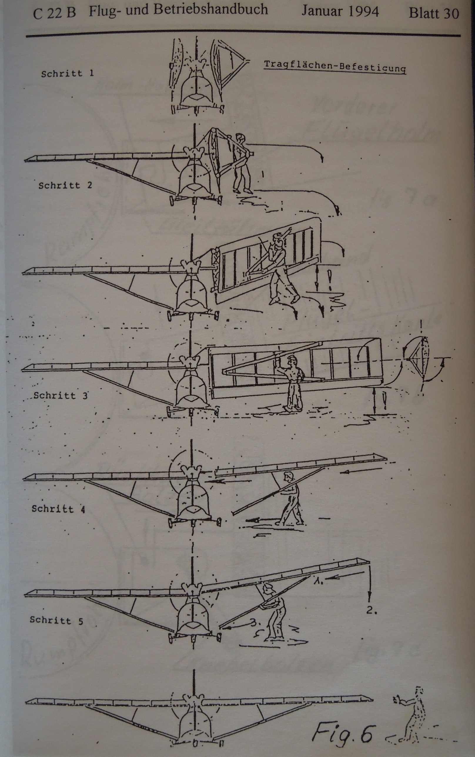

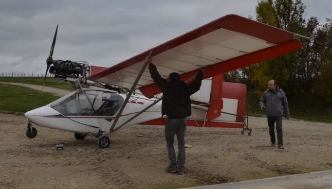

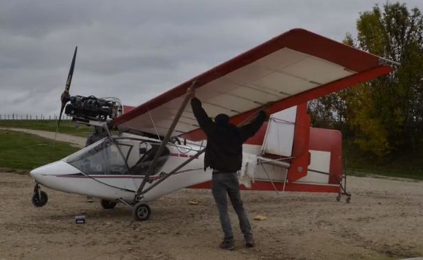

Сегодня ставил крылья сам, только попросил товарища чтоб подстраховал если что. Все ставится легко, тяжело только выносить крыло из гаража так как у меня гараж 6,3 м и по длине крыло с самолетом не входит.
Здесь нашел интересное видео по сборке https://www.youtube.com/watch?v=Fla6dtyiHNI
Смотрел его при скорости просмотра 0,25 от нормальной.
От несколько кадров с видео.

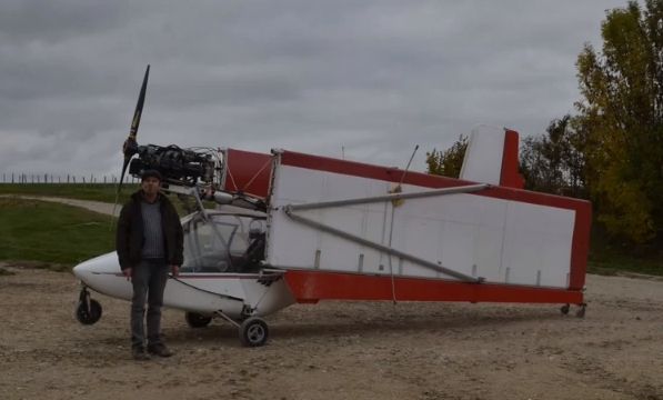

Еще.

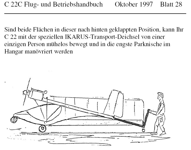

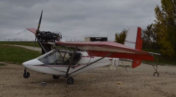

Здесь он вынимает устройство на двух колесиках из хвоста.
    27,7 КБ · Просмотры: 134
В инструкции это IKARUS-Transport-Deichsel. Может у кого есть фото поближе.

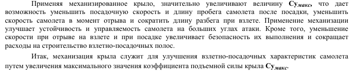

я как и ранее спрашивал - для чего на УЛТРАЛАЙТЕ делать доп механизацию?
Закрылки на ультралайтах применяются, в основном, для снижения аэродинамического качества.
igbes- не нужно говорить глупости. Старейшему участнику это не к лицу. Заглядывайте иногда в букварь (аэродинамику). Если качество-есть соотношение Су и Сх , то при значительном увеличении Су при выпуске закрылка,откуда возьмется падение качества?

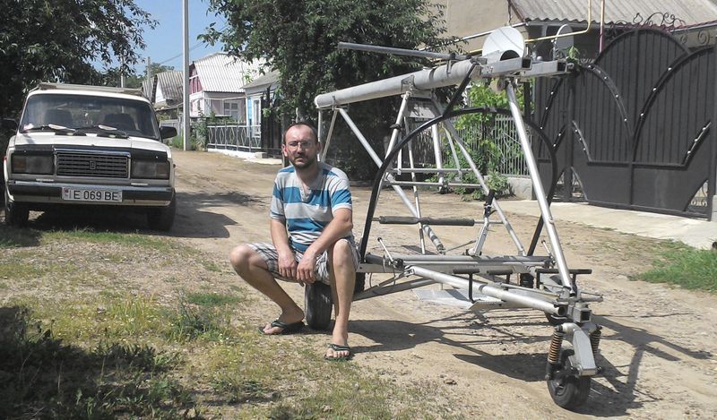

Разобрал свой икарус до болтиков, перевозил на ВАЗ 2107, на багажнике и в салоне, несколько ходок, через нашу таможню, обошлось без эксцессов, задали пару вопросов, как мог отмазался, самолет дома, только обтекатели и стекло, с баками еще предстоит перевезти.
Вот же ж - охота пуще неволи... 🙂
Можно ж прицеп было приспособить...  Поздравления с приобретением!  и еще одной ступенькой в небо.

Так мне пришлось с одного государства в другое переезжать, через таможню, так бы такую мзду затребовали, мама не горюй, а так трубки- железяки без проблем перевез 🙂.
Двигатель тоже перевез, даже не заметили.

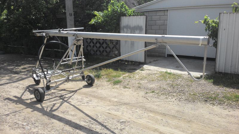

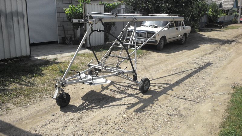

Вот собрал каркас, хочу снять чертежи деталей и узлов...
