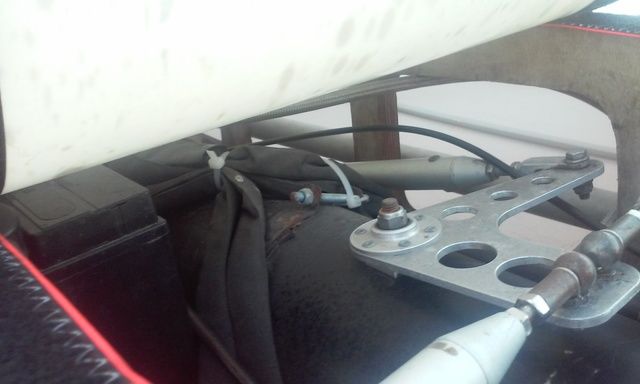

Николай, пож, сделайте фото управления флаперонами вашего самолёта, мне кажется оно у него есть... Или это что-то другое? И систему управления газом, если не трудно.

Флаперонов на Икарусе С-22 нет, только элероны, крыло у меня не собрано, а качалка вот такая...
И так идет тяга к ней.

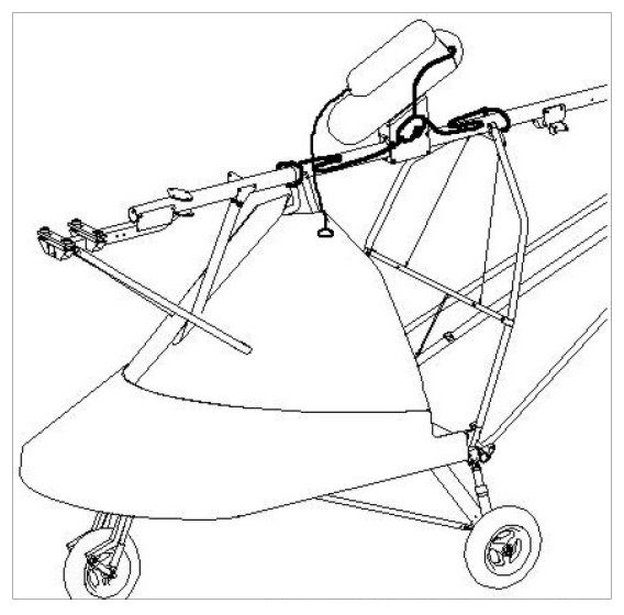

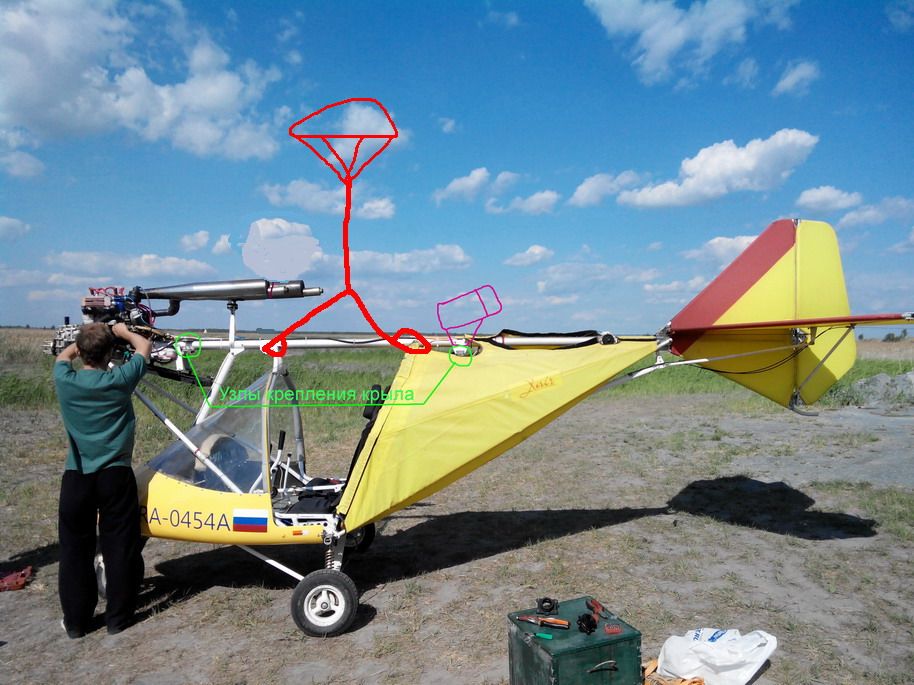

Здравствуйте уважаемые пилоты . Нужен совет по креплению фала Спассистемы. Под сам контейнер я вроде как нашел место, встанет на узел крепления заднего лонжерона крыла. А вот куда  и как закрепить фал, да еще так, что бы при срабатывании планер спускался более-менее горизонтально - вопрос. У кого нибудь стоит СС? Можно фото или рекомендации по ее установке? Кроме того место крепления фала надо еще как то усилить, т.к. при срабатывании будет не хилый рывок. Опять же какое положение планера предпочтительнее при спуске, носом вниз или хвостом?
Самое простое-установить за глушителями, но тогда планер будет спускаться почти вертикально носом вниз, что мне кажется не совсем правильным.

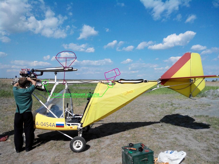

Судя по документам производитель рекомендует делать как то так, но ведь тогда самолет будет спускаться носом вниз, и есть вероятность, что он просто будет висеть только на переднем фале паука, ведь центр тяжести конструкции находится как раз где то в месте крепления переднего фала?
Ну так вывесите самолёт в снаряжённом состоянии( собран и загружен) и определите точное положение центра тяжести. А уже после этого выбирите место крепления фалов относительно ЦТ как вам нужно, носом вниз или хвостом. Мне думается что хвостом вниз( первыми будут касаться земли основное шасси) предпочтительнее. Вертикальная на спасалке мета 3 наверное?
Перегрузка при раскрытии до 6-ти единиц, что до спускания, то еще неизвестно в какой позе относительно планеты застанет ваш пепелац это срабатывание, и потом - если , например, на обратной петле ломаете крыло - то и место крепления фалов относительно ценра тяжести как-то без разницы.... 😉
Приблизительно это место как раз находится там, где я нарисовал парашютик на первом рисунке, но там фалу мешают глушители. Вот и получается, или пусть фал трется о них (глушителях), или спускаться мордой вниз...

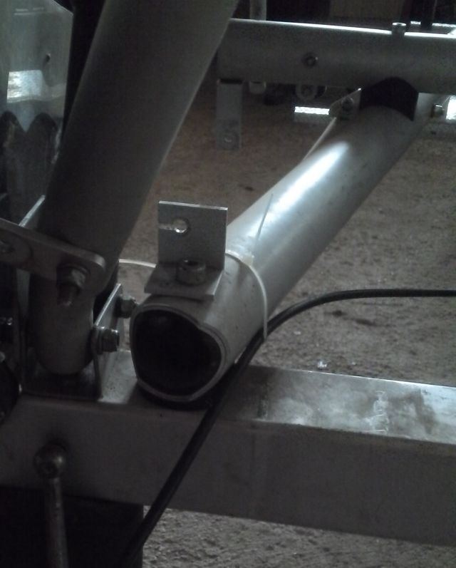

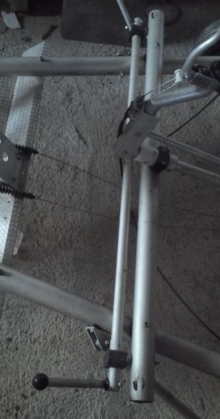

С уважением,
Валерий
Вот труба управлением газом, по краям ее две небольшие трубки рычаги, к одному из которых крепится тросик, а он в свою очередь проходит через уголок и в нем фиксируется натяжителем...

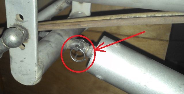

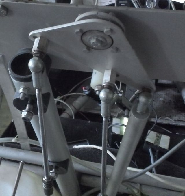

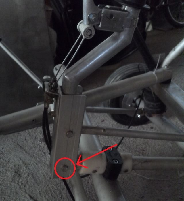

Вопрос к эксплуатантам икаруса с 22, есть люфты в управлении , две точки, на ручке управления я даже втулку под болт выточил, люфт немного всего убрал, а на тяге руля высоты, люфт 1-2 мм.,сомнения в его надежности, чем заменить, как исправить, или установить детали большего сечения?
    47,3 КБ · Просмотры: 127
    26,9 КБ · Просмотры: 129
Люфтов быть не должно, сомнений в надежности - тем более!!
Нагрузи на РВ 50 кило да посмотри как ведет себя управление.
это на руль высоты положить по 25 кг песка или еще чего-нибудь?и попробовать поднять это ручкой?что то подсказывает, что не поднимет. Таких нагрузок вроде как в полете нет, даже кратковременных ( не исключено, что я не прав, но.....)

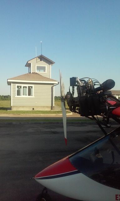

У мненя вопрос к владельцам джетфоксов: Ось двигателя должна быть направлена вниз? Сдается мне, что у меня моторама слегка погнута. Самолет стоит на горизонтальной площадке.
