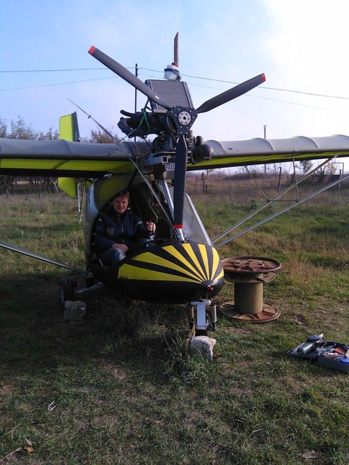

Здесь уже обсуждалось о них, и сами колхозили и меняли конструкцию, на мой были незадолго до покупки установлены новые оригинальные, покупались в германии - замечаний нет.
Да, читал, пока не куплю оригинал, тоже колхозом займусь 🙂.

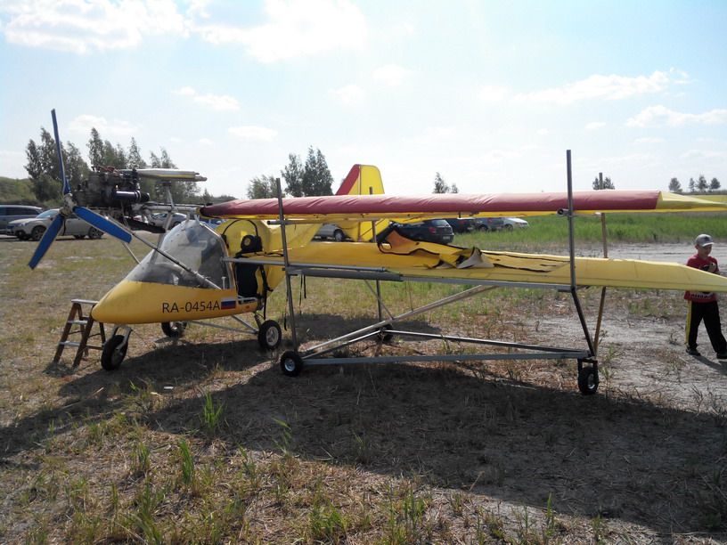

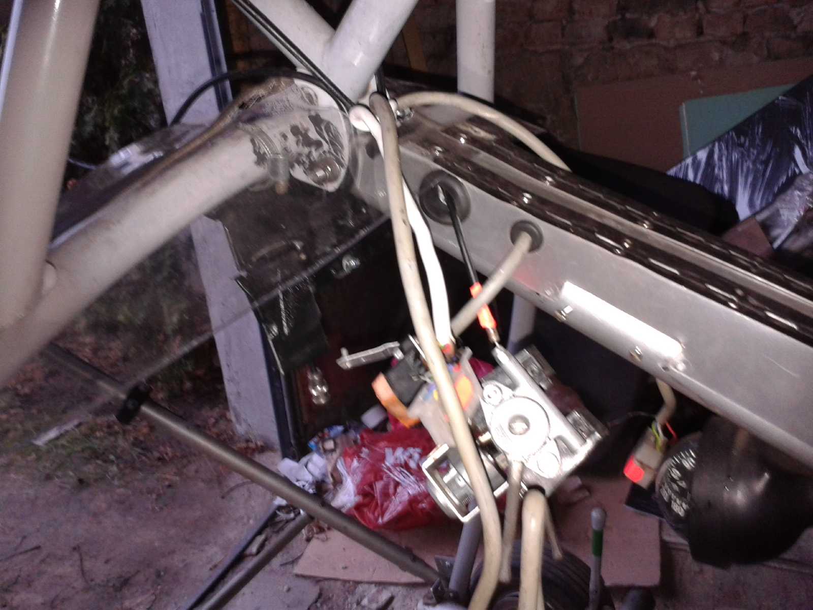

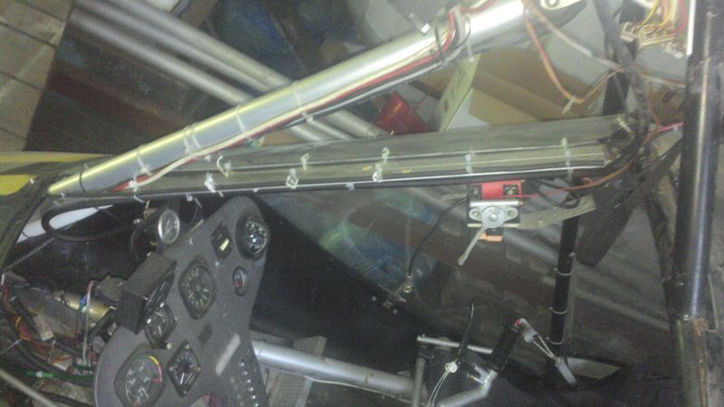

первый раз вижу такую конструкцию -у вас используется передняя наклонная труба от старой модели, а стекла крепятся по новому к второй трубе.
Покажите, пожалуйста, фото как крепятся передние открывающиеся стекла
самолет купили этот?
здесь что-то самодельное

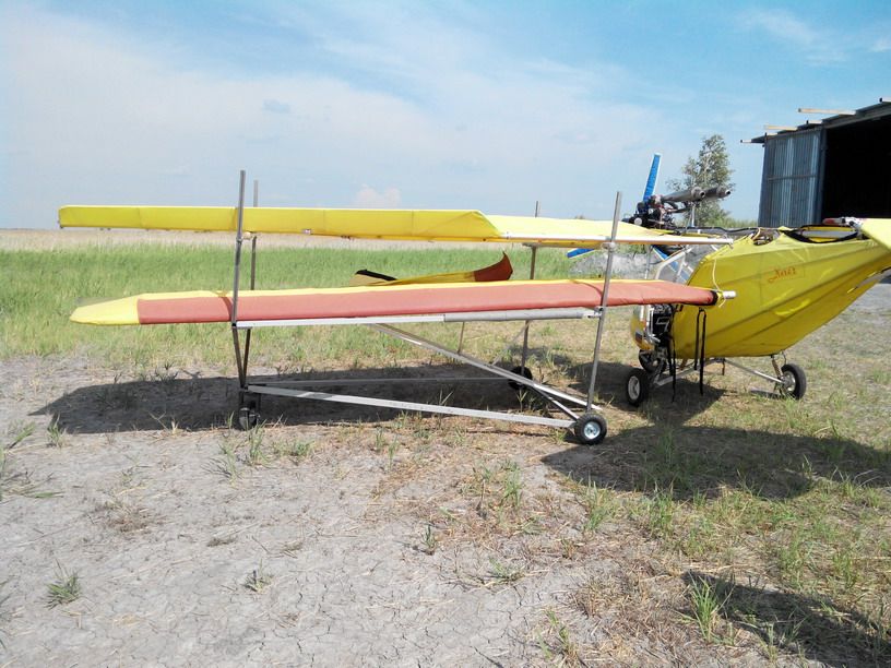

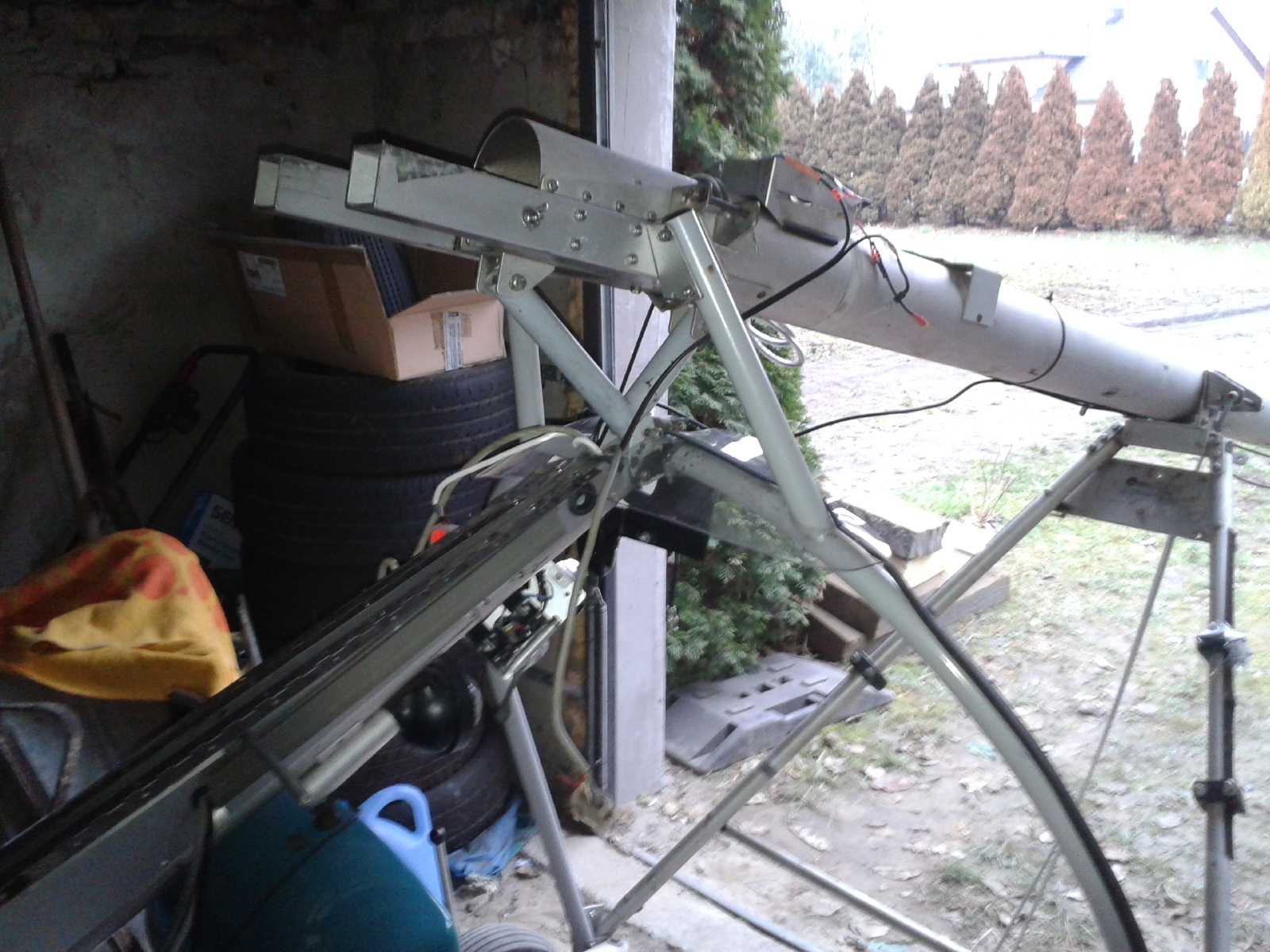

Принимайте новенького. Тоже обогатился X-Airом. Сразу встал вопрос как одному демонтировать и монтировать крылья (не входит зараза в ангар). Пока быстренько собрал вот такую тележку, с ней легче намного, да и крылья на ней хранятся, а не на полу.
    99,1 КБ · Просмотры: 164
    94,5 КБ · Просмотры: 162

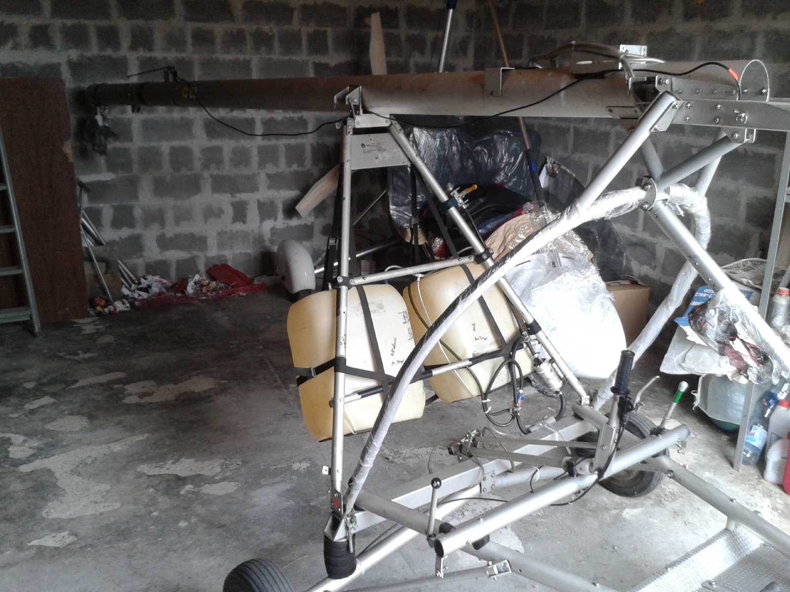

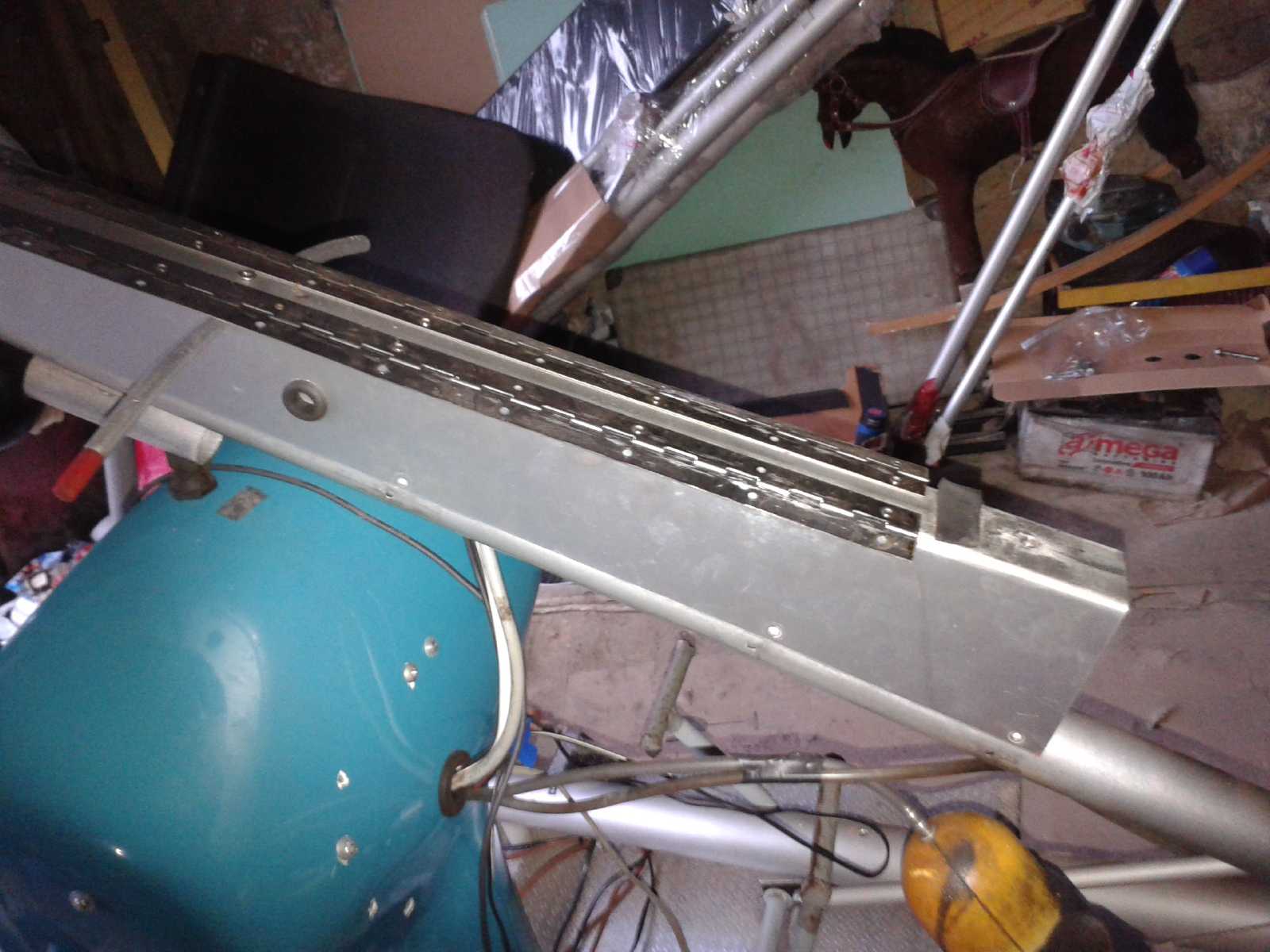

Да, этот, колхозил хозяин с мотором, и тормозами, остальное оригинал, да, еще стекла передние менял, немного коряво, буду переделывать, а труба подкос передний так и была, правда на дуге вижу крепление как у более поздних икарусов, просьба, у кого есть подробное фото треугольника под моторамой , который крепится к дуге кабины, покажите, думаю изменить так же, благо, подкос вроде по длине позволяет изменить точку крепления как на более поздних моделях, вот фото планки крепления остекления, крепилось стяжками пластиковыми, без петель, сверху из кожезаменителя чехол.

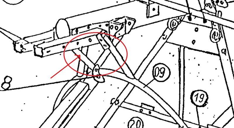

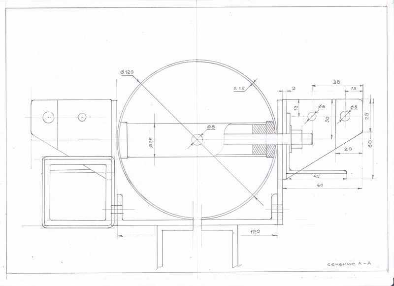

Вот примерно как получается, начал рисовать чертежи на икарус...
Передний узел крепления консолей крыла.
Размеры еще не все, это черновик....

у Вас на полукруглой трубе уже приварены уши для крепления передней трубы -это и есть родной вариант

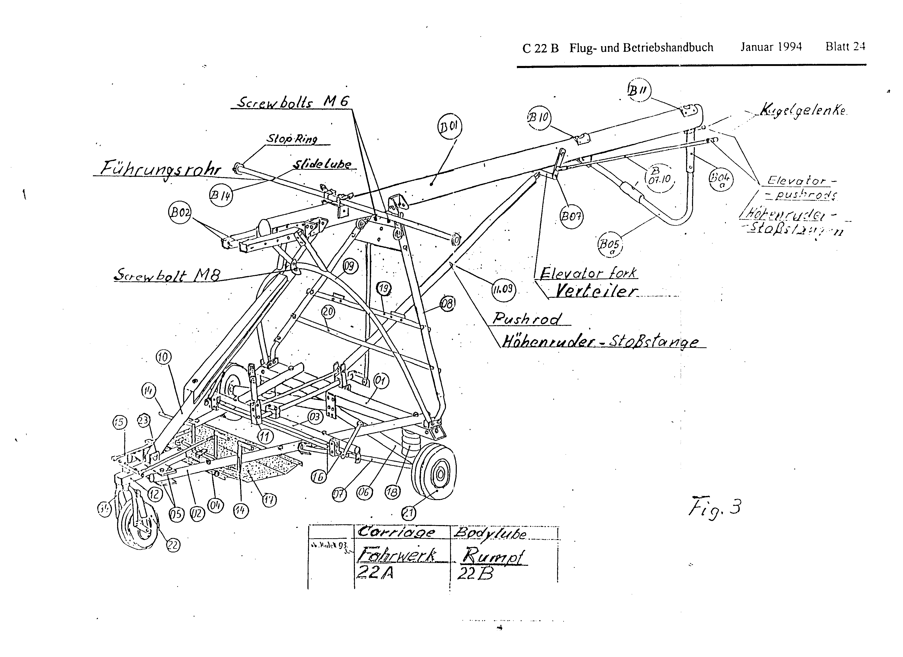

Николай, фото треугольника есть на предыдущих страницах, а можно сделать как на джетфоксе -кривой трубой.

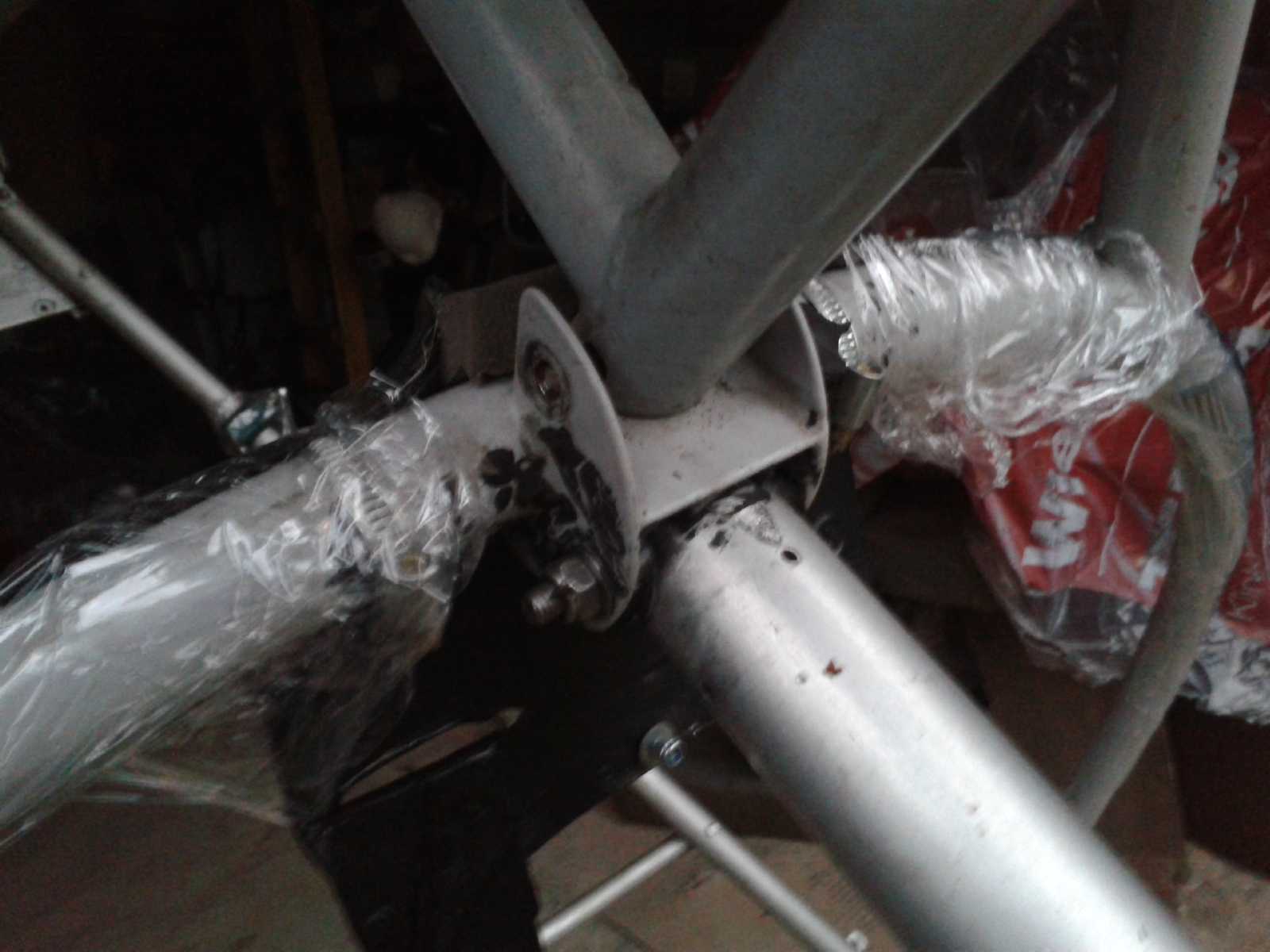

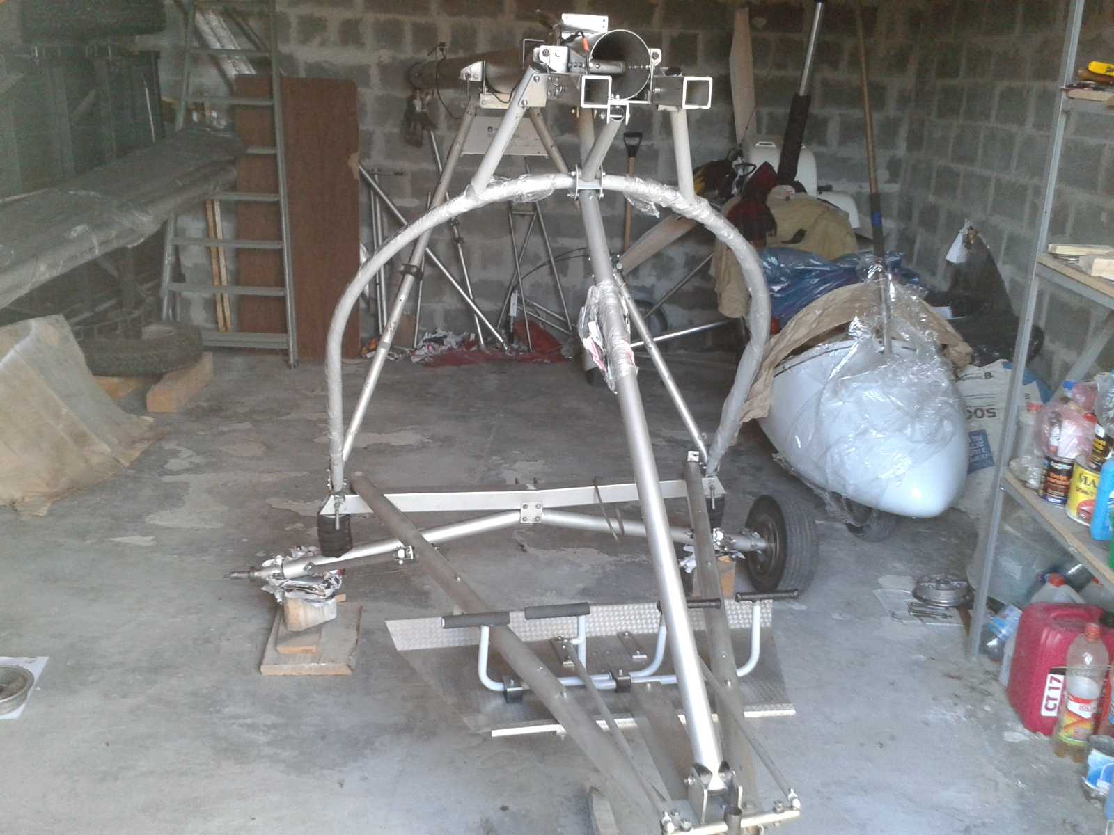

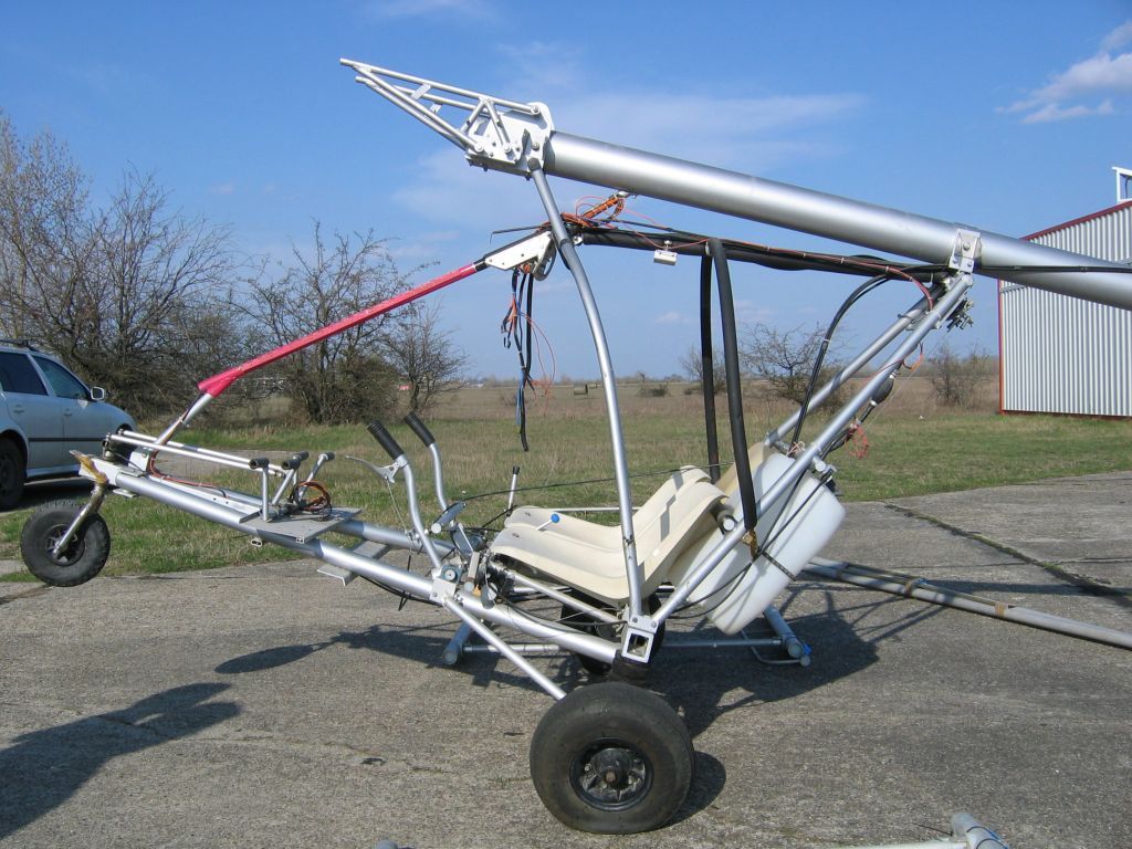

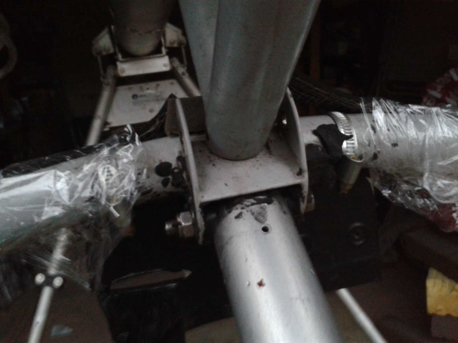

Нужно фото поподробней, все фото что можно в сети скачал,  и желательно размеры этого треугольника-угла, диаметр трубы так же, и как он крепится к балке фюзеляжа, какие усиления в трубе фюзеляжа?
Хочется сильно не заморачиваться, оставить оригинальный подкос, добавив только треугольник.

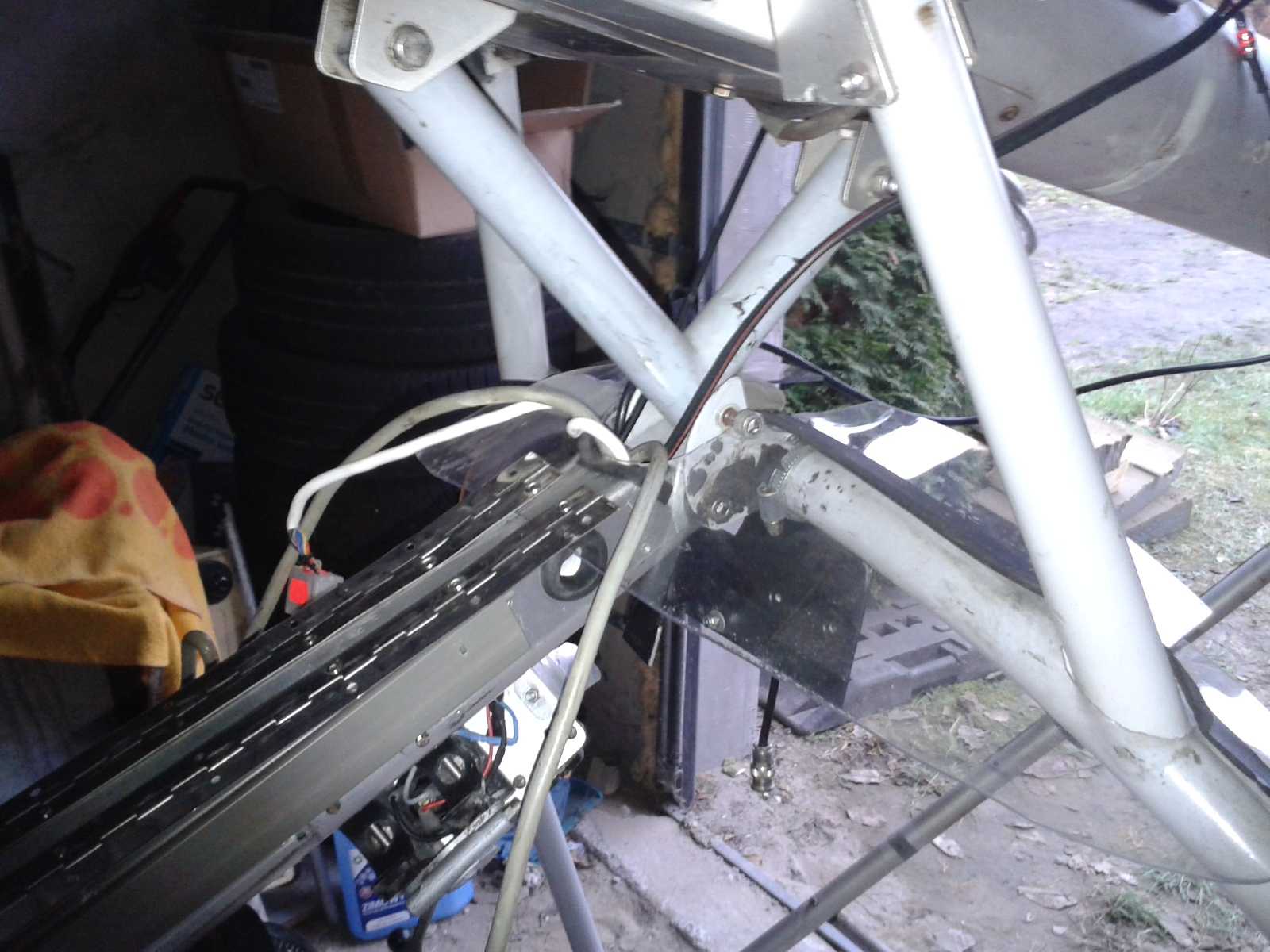

Здесь несколько фото
    129,8 КБ · Просмотры: 136
    143,3 КБ · Просмотры: 137
    125,8 КБ · Просмотры: 129
Еще

Еще

Рекомендую обработать  круглую металическую трубу внутри мовилем, как в автомобиле так как она металическая и внутри ржавая. Стенка очень тонкая.
А у моего стенка толстая и сама труба тяжеленная.. 🙁
