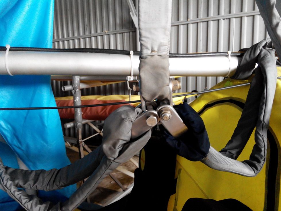

По спассистеме... Как сделано у нас....

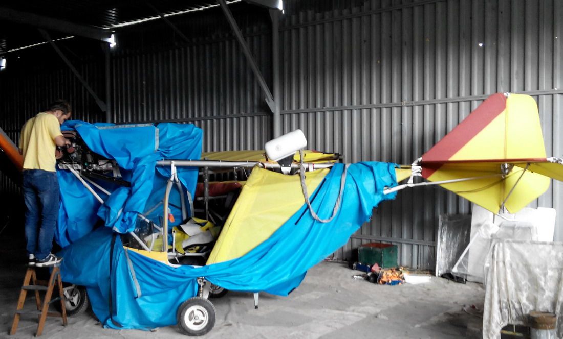

   Самолёт примерно такого типа. Думали за что закрепить фалы. Перечитали кучу информации, пересмотрели множество фото и видео. В том числе и заграничного. Посчитали усилия, которые могут возникнуть при открытии купола, рывке всей конструкции, рывке за один фал.... ну и всё в том же духе.... Ну и чтобы быть совсем спокойными и знать, что в случае чего спасётся именно экипаж, а не основная балка с мотором и крыльями (а были и такие случаи!), основные фалы закрепили вот так:
фалы заводские такелажные. Одели прямо петлёй. Следом поставили амортизатор на место. Провели аккуратно по трубе (закрепили стяжками-штрапсами). Передний фал оставили на балке. Его роль - задать нужный крен при спускании аппарата на куполе.
По крену.... Моё мнение - первым с землёй должно встретиться крыло (крен на крыло градусов 30-35). Его разрушение погасит огромную часть энергии и поступательной скорости. Ну и нос чуть вниз, мотор всё таки - тяжёлая горячая штуковина...
      И ещё... Долго думали над тем, как сделать чтобы при срабатывании спассистемы глох мотор. Так как непонятно в каком положении самолёта и пилота придётся воспользоваться спассистемой. Вариантов масса. Самый простой, на мой взгляд, проложить провода зажигания через фалы спассистемы. Сработала спасалка, фалы натянулись и разорвали провода зажигания  🙂. У нас откючение двигателя не реализовано ни каким образом, но себе на самолёт я бы это сделал...
Совсем забыл.... Ручку, приводящую спасалку в действие, я бы сделал внизу, а не на потолке. Перегрузка в ситуации, когда понадобится спасалка, может быть такой, что руку поднять не получится.....
PS: Ни с кем не хочу спорить, просто высказал своё мнение  😉
Строитель - спасибо. Про крепление заднего фала к нижней части кабины надо подумать, но мне кажется длинны не хватит (фалы родные МВЕНовские). Ручку вниз вытянуть у меня не хватает длинны троса, так что буду ставить пока вверху. Предварительно установил вот так контейнер и вот такой паук будет держать все. Точки трепления паука - согласно рекомендации производителя. Фалы там крепятся на удавку. Конструкция конечно получилась очень громоздкая. Наверное будет мешать верхнему обтекателю крыла.
Про разрыв провода зажигания - идея интересная. Нет лишних тумблеров и разъемов и в штатной ситуации обеспечивается надежность электроснабжения. Но надо монтировать провода так, что бы их точно разорвало, а не вытянуло из всего пучка проводки.

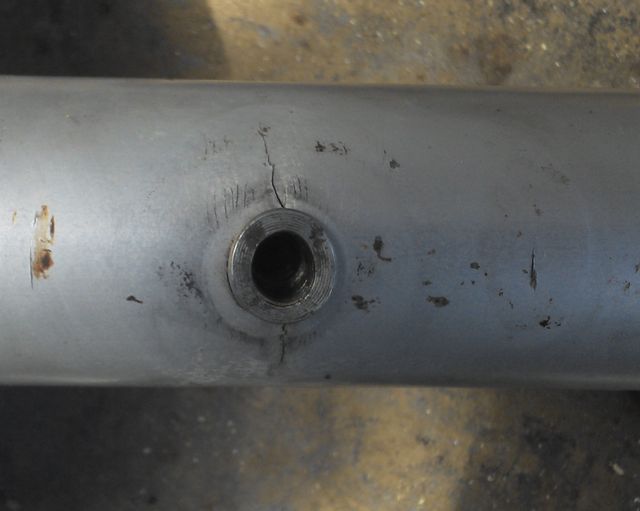

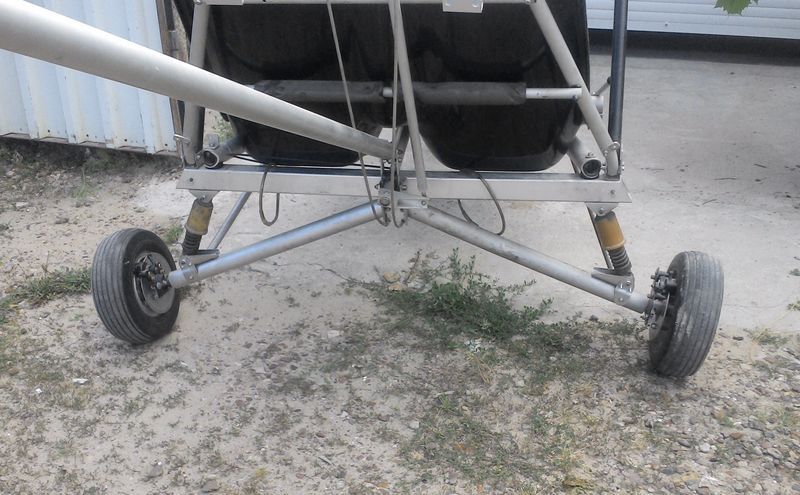

Установил я такие амортизаторы, и нарвался на такой косяк, хорошо что нужно было менять резиновые амортизаторы, в трубе куда вклепана резьбовая втулка под болт амортизатора, образовалась трещина, да и видно что трубу начало крутить, хорошо что не потянуло летать сразу после покупки 🙂
Собрано для пробы, буду разбирать и переделывать трубы шасси, есть такого же размера из д-16т, постарался обойтись без сварки и дополнительных отверстий, для возможной установки стандартных резинок.
    83,8 КБ · Просмотры: 188
    96,6 КБ · Просмотры: 174
    27,6 КБ · Просмотры: 188
По шасси вопрос, амортизаторы подняли фюзеляж, он как бы носом вниз смотрит, это сильно повлияет на взлетно-посадочные характеристики?

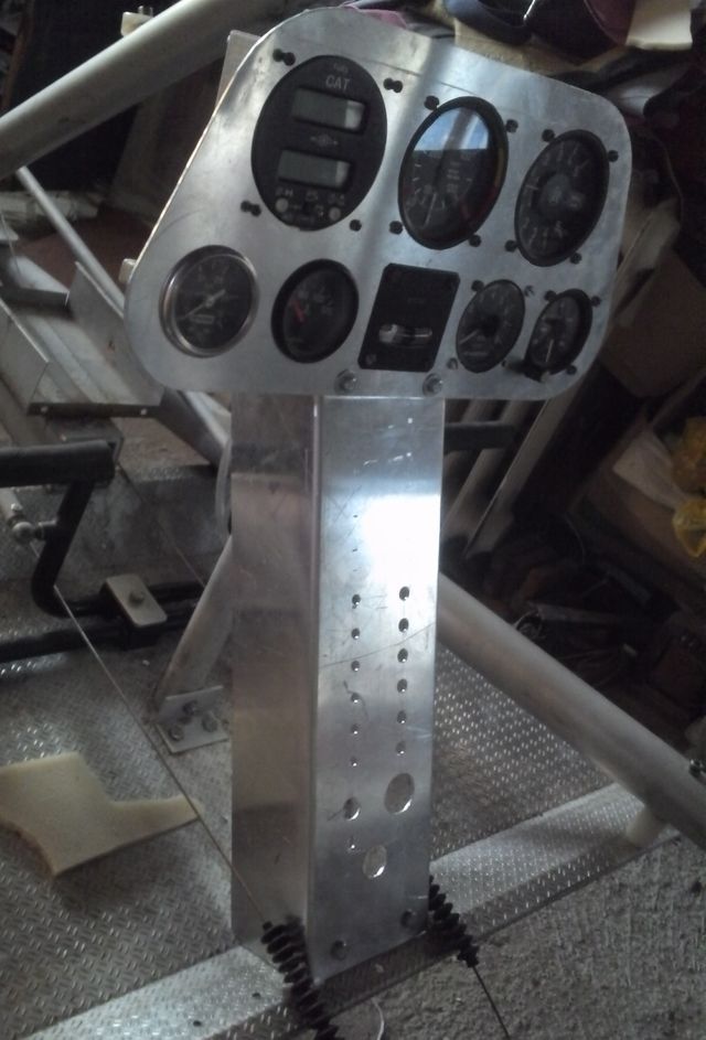

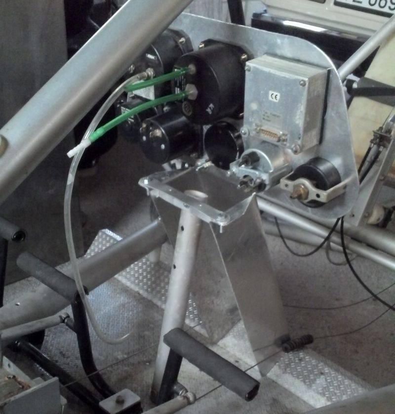

Вот такую панель делаю 🙂

Ну так они просто неграмотно сделаны.
Вот этим шасси уже много лет.
http://www.reaa.ru/cgi-bin/yabb/YaBB.pl?num=1360085380/660
Кстати, передняя стойка - атас полный...
