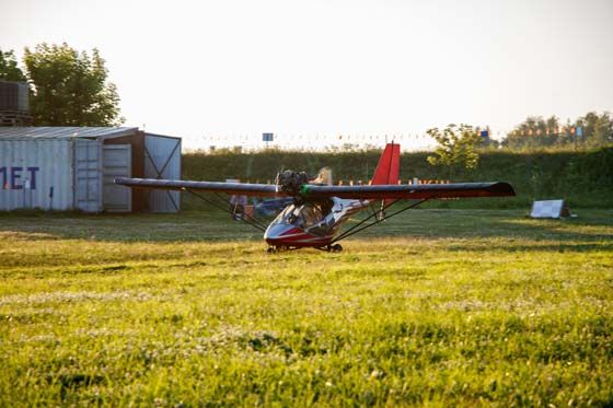

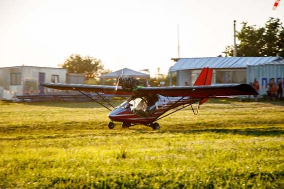

Еще немного Джетфокса...  :🙂
    39,4 КБ · Просмотры: 179
    38,5 КБ · Просмотры: 188

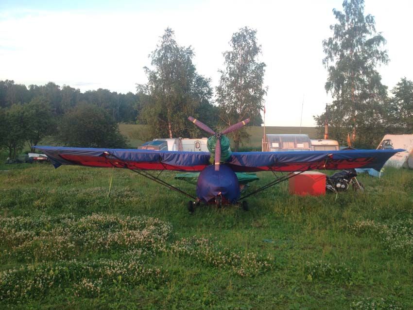

На улице стоит, под чехлами. Ангар - пока только в планах...

Я у с-22 снял крелья и поставил в гараж размером 6*4м. Все било б нормально только самолет нужно вивозить за город.

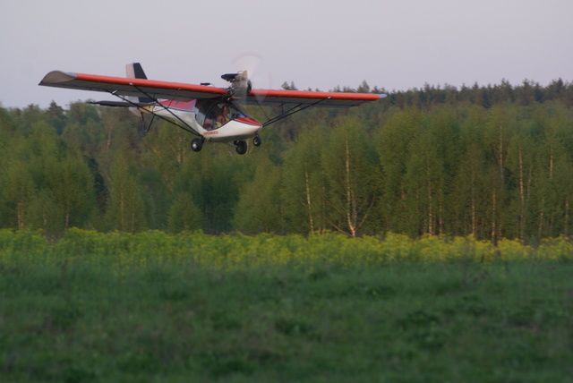

Wind-1  смотрю  в  Батюшково  летаете?  Да,  что  давно  не  был  в тех  краях.  Смотрите  с  заходом  со  стороны  дороги  ,  опасная  глиссада.

Wind-1смотрювБатюшковолетаете?
Да, в Батюшково. Уже года два как...
Глиссада со стороны дороги довольно крутая, но в принципе для нашей техники вполне подходит, просто не нужно пытаться сесть в торец ВПП...
Но все же стараемся садиться с курсом 360, так безопаснее.

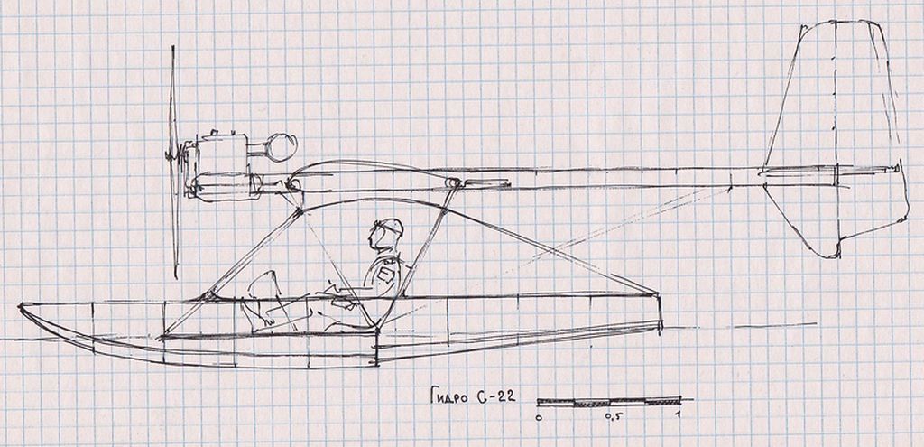

если сильно хочется гидро, то проще и дешевле установить два поплавка вместо шасси
есть конечно "тряпколеты" лодки, но они сразу проектировались такими, а вот адаптация слишком муторное занятие.
хотя если важен ПРОЦЕСС , а не РЕЗУЛЬТАТ  тогда , как говориться и напильник вам в руки.
гидрики более умнее могут рассказать.

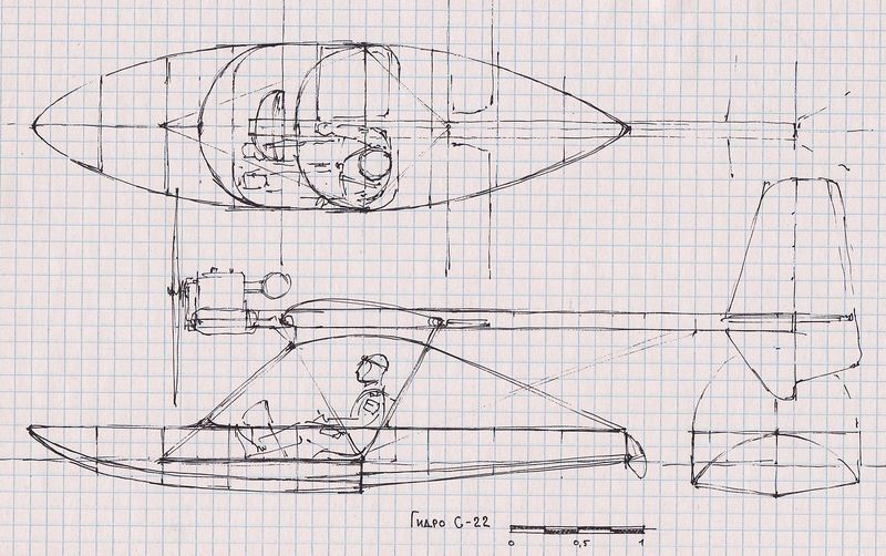

@ Nicolai73
не совсем понятно: если это самолет на поплавках, то 5-я точка низко, если гидроплан, то размеры не внушающие. Какой вид сверху?
Поплавки так же рассматриваются, типа как делают здесь - http://www.floats.cz/picturegallery/picturegallery.htm
Вода рядом есть, проверю как летает мой с-22, если позволит установить поплавки или лодку, почему бы нет...
@ Nicolai73
Это лодка, вот дорисовал. Для полетов в тихую погоду.
