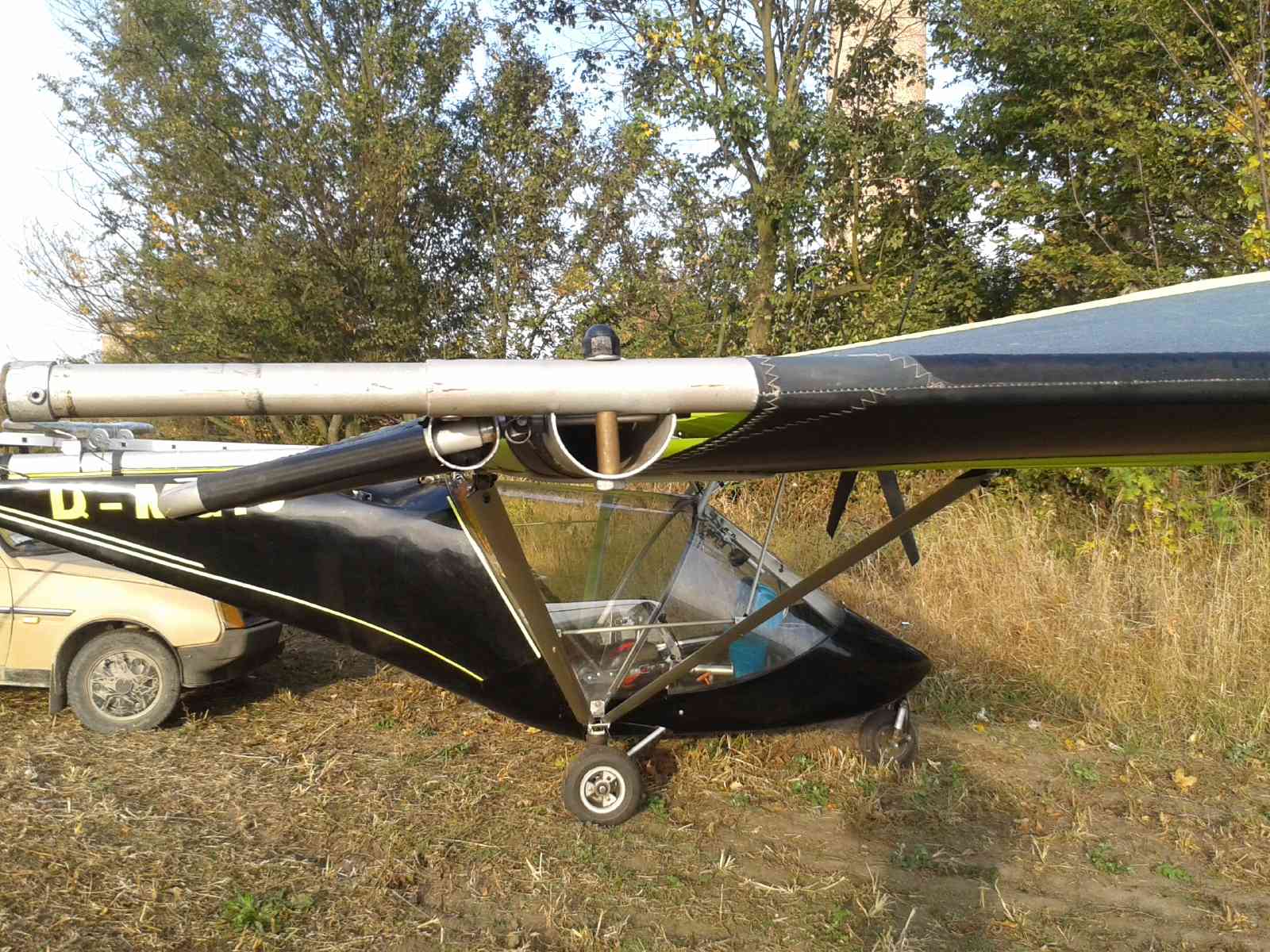

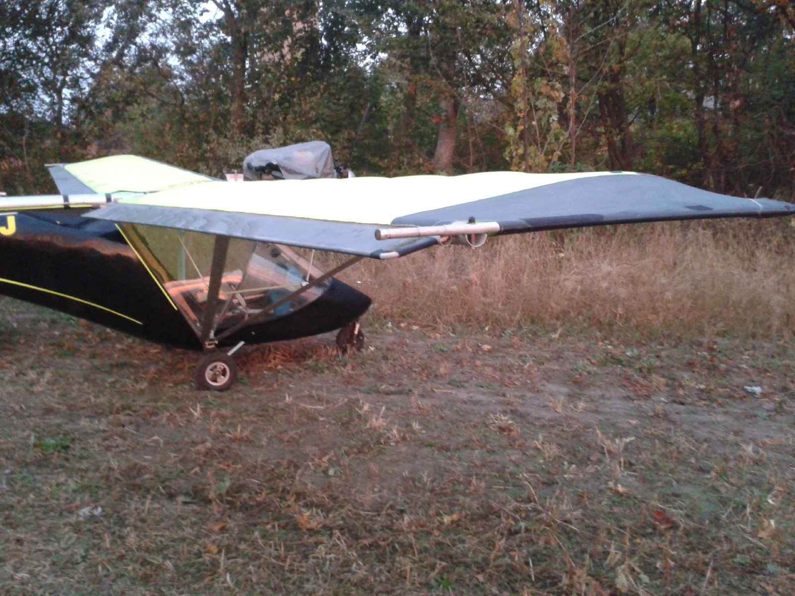

а если газ убрать то тоже давить приходится? Обрати внимание на элероны - в нейтральном положении они должны быть оба отклонены чуть вниз. и фото оперения неплохо бы...

Элероны так. Мне кажется, что за сильно отклонены вниз.

Конечно же сильно, отсюда и кабрирующий момент. Чуть , на диаметр трубки законцовки, более не нужно.
Вообще-то при опускании флапперонов при такой компоновке из-за влияния увеличивающегося скоса потока в р-не ГО с одной стороны, и возрастающего профильного момента с другой, (в разные стороны!) должен возникать слабый ПИКИРУЮЩИЙ момент. При установке элеронов в нейтраль он пропадёт и будет только хуже. IMHO.
SLVДля  начала  как  это  делают  на всех  вновь  собранных машинах, сделайте  простую  невилировку  планера, описание  где то  есть  на  Форуме. Судя  по  фото  самолет  Ваш  собран  на  глазок, вот  поэтому  и  испытываете  затруднения  в  пилотировании.  Что  касается  нагрузки  на  ручке, то  причин  может  быть масса  и  одна  из  них не  правильно  выставлены  углы  стабилизатора  относительно  загрузки  в  кабине.  Там  же  ясно  сказано  в  инструкции  -1.5-3.2гр.  т.е.  в  зависимости  от  веса экипажа.Больше  вес то  3,2  гр,  что  соответсвует  нижнему  отверстию.  Элероны  тут  не причем.
просмотрел много фото основная масса с таким положением элерона (как у тебя), да подругому оно и не может быть ,если в троса и тяги не вмешивались
