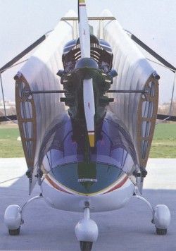

А кто-нибудь может поделиться опытом, чем крепятся полукрылья Джетфокса в сложенном состоянии при перевозке?
С поворотными узлами все понятно, со складыванием горизонтального оперения тоже, с подкосами тоже ьразобраться не проблема, а вот как оба полукрыла фиксируются в районе "хвоста" для перевозки? Может кто делал приспособу или оригинал видел?
Ато на этой картинке непонятно...
Тот же вопрос. Как у getfoxa складываются крылья и как полукрылья фиксируются возле хвоста. Что то ничего не нахожу.
Нашел только такое фото.

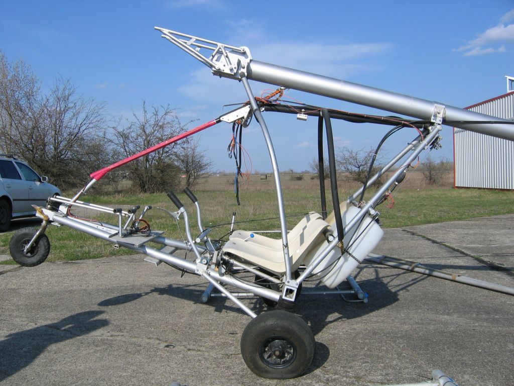

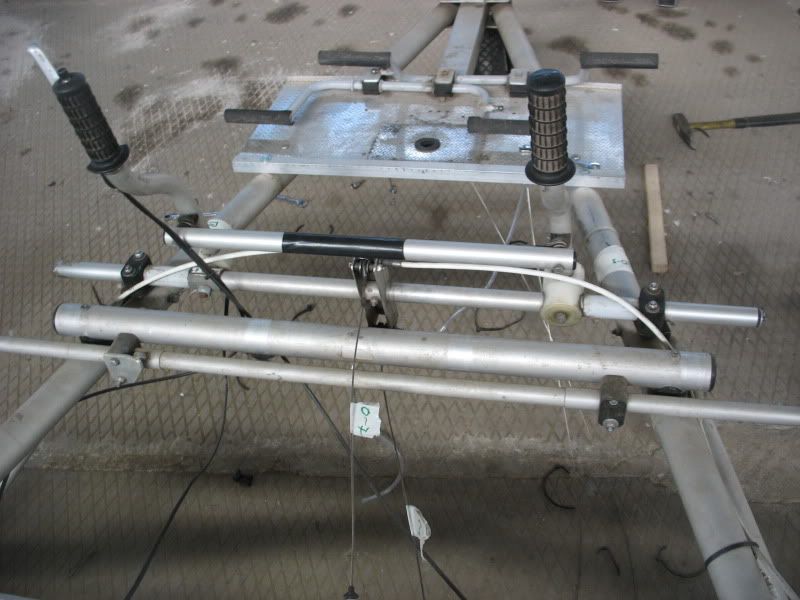

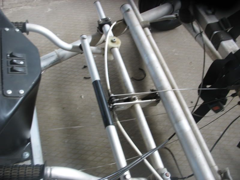

Вот подрываемся на спаренное управление С-22, собираем статистику.
Если было - сносите.

Мне кажется, что передняя вилка должна быть отогнута назад относительно оси поворота. У Вас она идет вперед.
Как решили вопрос по складыванию крыльев?
Вилка правильно отогнута , я бы посоветовал еще бы в перед отогнать . Удачи...
