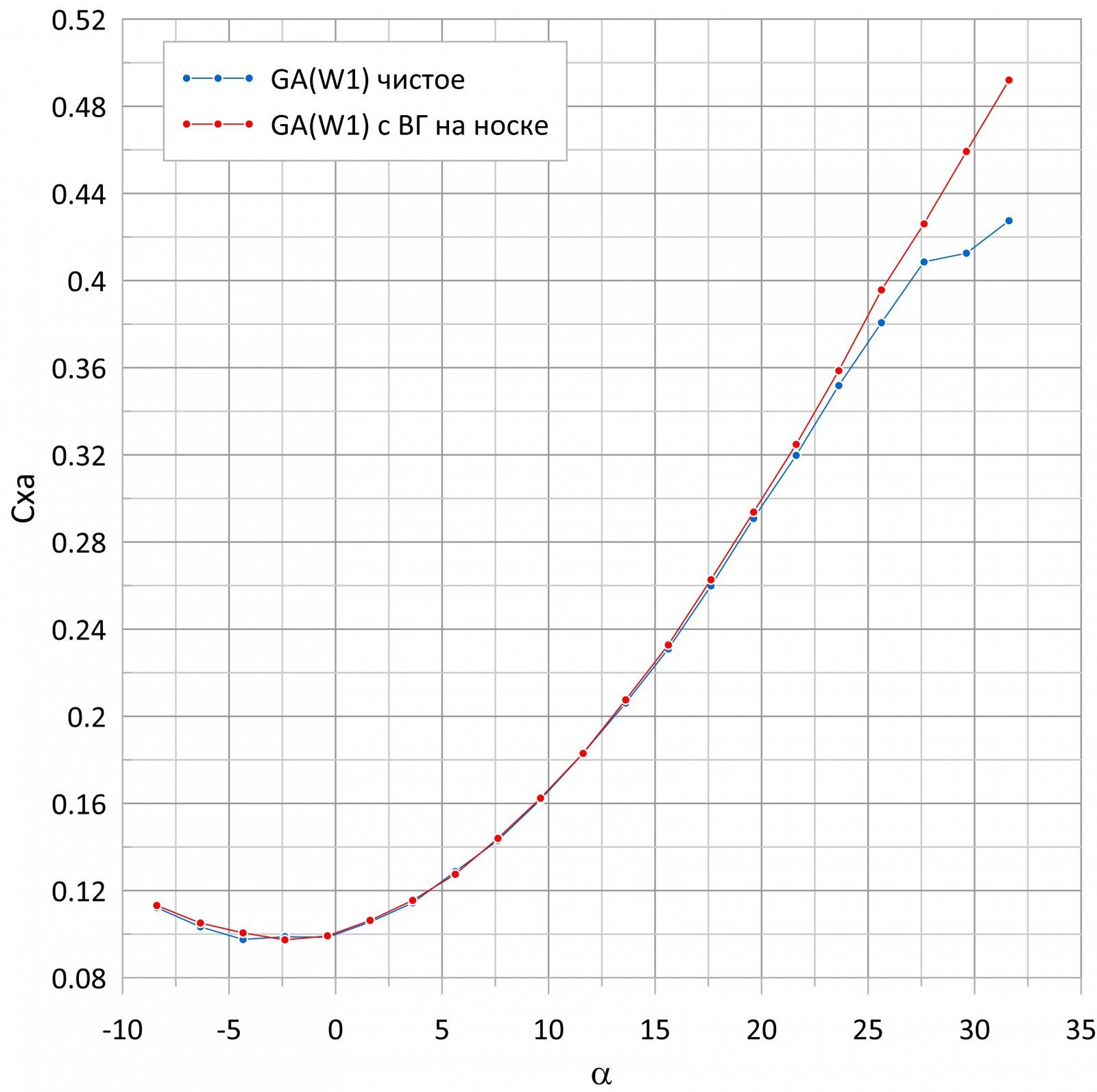

И про GA(W)ы:

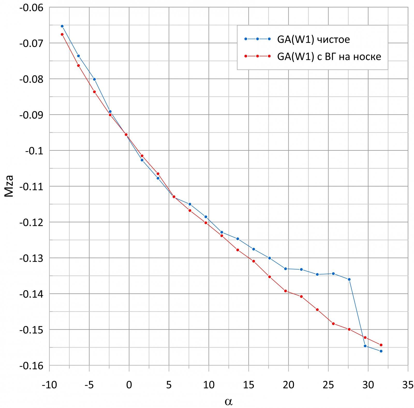

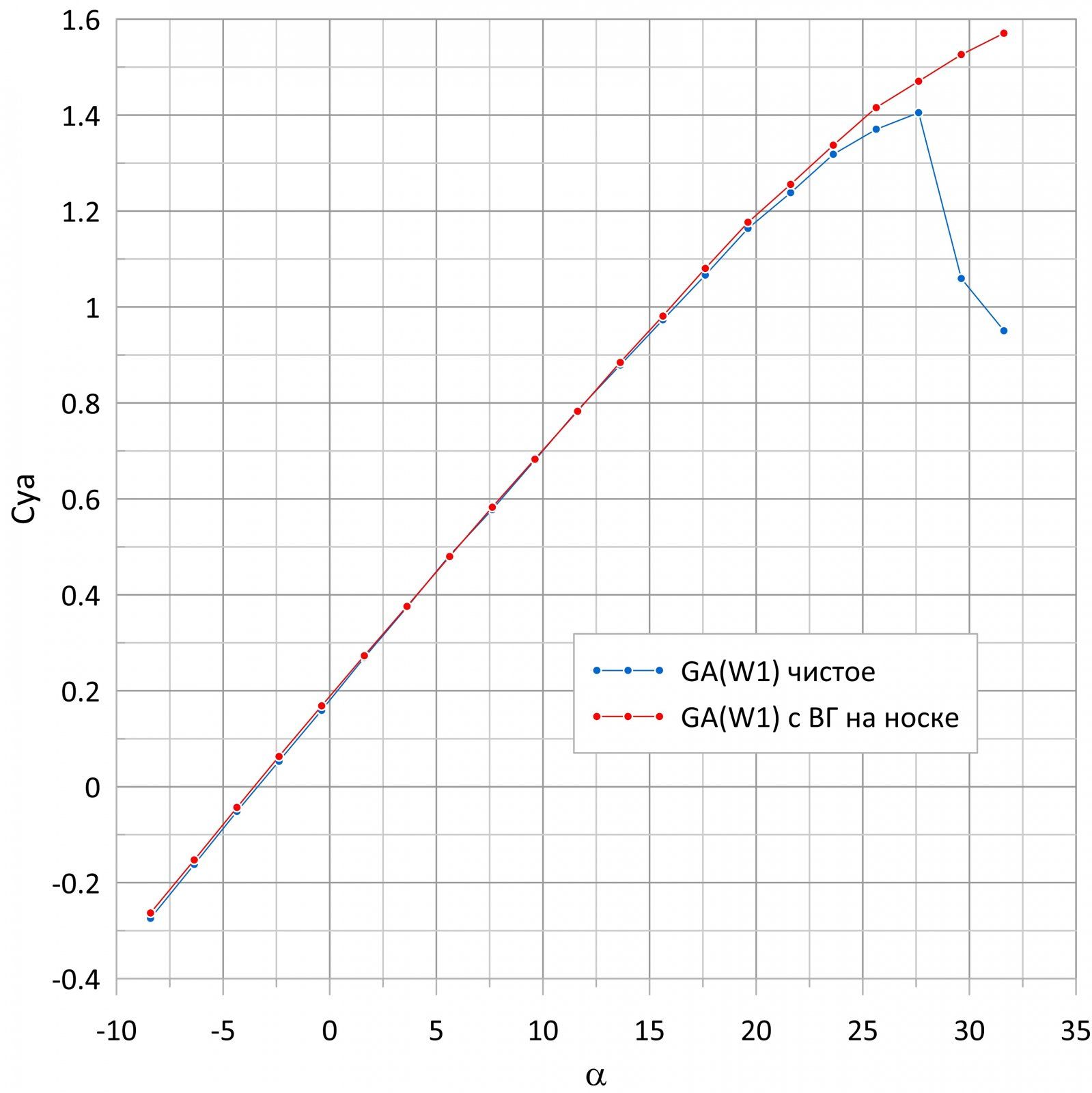

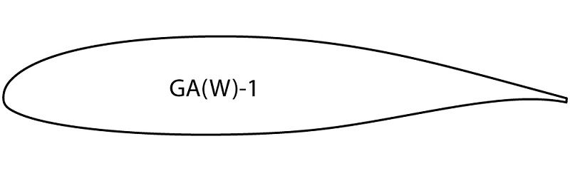

Мы сделали два отсека GA(W)-1 и два отсека GA(W)-2. Один отсек каждого профиля оснастили ВПК, другой был чистым, (контрольный).
Сначала GA(W)-1.
Прошу учесть, что результаты в первой итерации, мы еще пока не занимались оптимизацией параметров ВПК.
Может плоховато помню предыдущие графики но на этих положительный эффект заметнее

И про GA(W)ы:
Сначала GA(W)-1.
По правилам хорошего тона желательно указывать и числа Рейнольдса при экспериментах.
По правилам хорошего тона, я просто обязан сказать, как же мне приятно иметь дело с умными людьми!)))
Условия были те же, что и в предыдущих экспериментах, та же труба, такие же отсеки (хорда 400, размах 600мм), скорость потока 48 м/с. Все точно так же как я и описывал выше.
Так все остальное как мне кажется "мертвому припарки" и существенно не улучшит аэродинамику крыла. Всякие там турбулизаторы могут вредить штатному обтеканию. А еще видимо много что может решить тяговооруженность- даже если сорвал крыло, закрутился - то быстро выправил обратно.
Ключевое слово "кажется"!) Естественно, я согласен, что образование вихрей требует определенных затрат энергии, а так как в нашем мире ничего не бывает просто так, это естественно приводит к увеличению лобового сопротивления. Несомненно!)
Но! Структурированный вихревой пеленой пограничный слой становится более устойчив к образованию более мощных и крупных вихрей, которые вызывают еще большие потери энергии. Можно сказать, что пожертвовав малым, согласившись на некоторые потери, можно избежать гораздо больших потерь, и в итоге остаться в выигрыше.
Как то так, мне "кажется"!)
