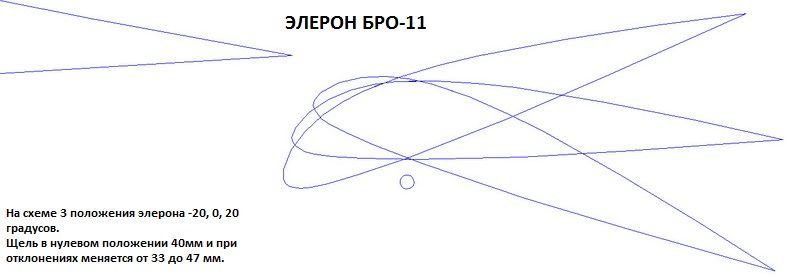

Встречный вопрос:а чем Вас не устраивают проверенные решения,в принципе,по Брошке есть приличные чертежи,и если хочется иметь эффективные элероны на малых скоростях,то почему бы не взять с неё профили и расположение крыла и элерона ?
Дело в том что пока что в голове витают мысли по материалам, и упрощении конструкции. Данный элерон это труба с приклепаным 0.5мм листом алюминия. Куда уж проще. Но при таком раскладе о профиле говорить можно только с большой натяжкой.

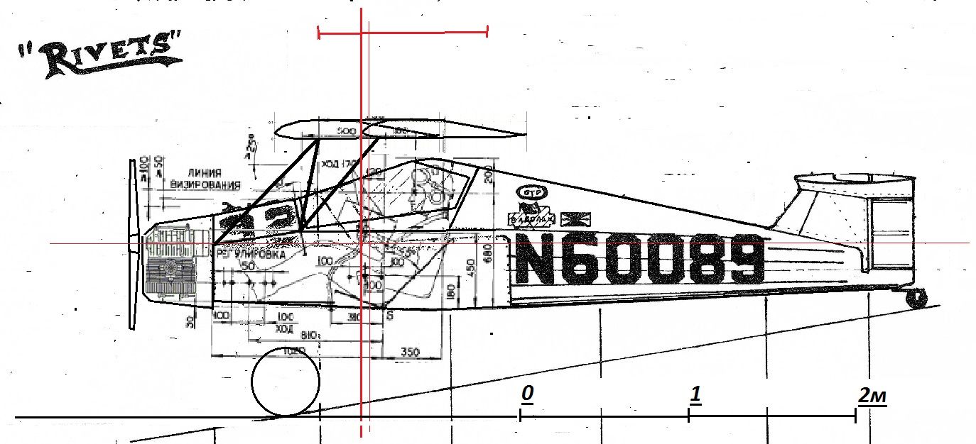

Размах взят 7,2м. Хорда 1м. ЦТ должен быть как на рис.   Чтоб это обеспечить, нужна стреловидность 10 град , 1/2  длины линии фокусов будет на 0,57 по центральной хорде.
Крыло на стойках широких(или зеленым -кабане) И Вырез в центре крыла, чтоб можно было просачиваться в кабину сверху?
10 градусов-это ОЧЕНЬ прилично. Стреловидность можно уменьшить-сдвигая крыло назад. Усложняется посадка. Или делать дверку. Делать дверку, значить залазить не сверху, а сбоку-стреловидность вообще можно убрать-располагая крыло как захочу.

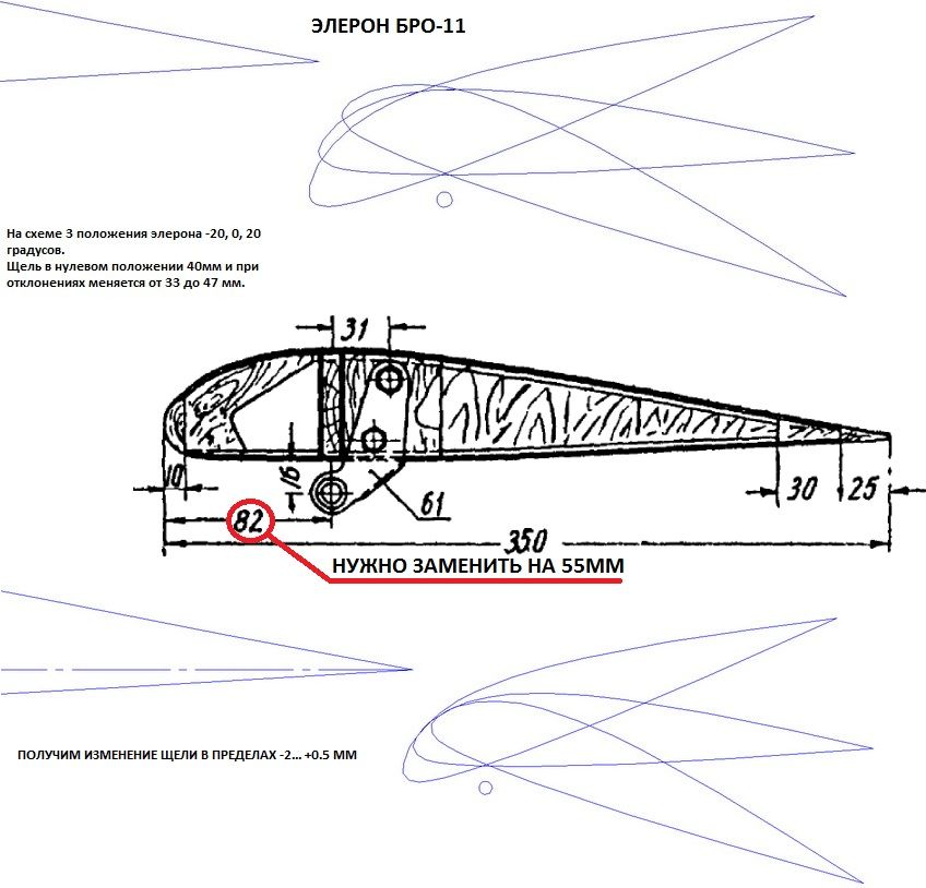

У Брошки при отклонении щель практически постоянна
вычертил все и покрутил элерон. Таки щель меняется... и прилично. Но профиль таки да- важен. будем делать с профилем, в ущерб простоте конструкции.

тролль,такие мои мысли.Как видно,хорда небольшая,приходится крыло смещать назад,чтоб большую стреловидность не делать.При этом надо открывать фонарь и выбираться из кабины,а кабан крыла мешает.Правильность моих рассуждений легко представить положением ЦТ относительно пилота.При массе пустого 115кг сместить вперёд общий ЦТ врядли возможно,скорее назад,тогда проблемы с стреловидностью или смещением назад крыла только обострятся.

Немного модернезируем элерон БРОшки. Получим такую картину:

Мне кажется по рис у вас как раз  страшно передняя центровка. от красной линии до ЦТ пилота примерно 0,2м . Что при весе 95 кг=95*0,2=19кгм . А до ЦТ двигателя 1,2м, что при весе ВМГ 45 кг дает 45*1,2=54 кгм . Все остальное и считать не надо. Это уже не центровка-это ГРУЗ в носу)))
Надо как раз уменьшить стреловидность)))
