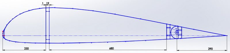

Крыло двухлонжеронное Р-III 15.5 1300мм.  Двигатели на крыльях.
Эскиз конструкции крыла ниже.
Крыло - Лонжерон - дерево полки 19х19мм
           - нервюры   - экструдированный пенополистирол (синий пенопласт)
           - обшивка   - листовая стеклоткань 1мм.

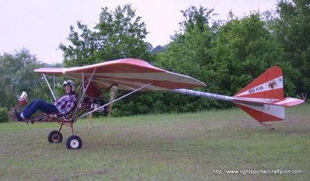

Владимир Павлович,там плоскость вращения винтов проходит ровно по мошонке,я Вас правильно понял?
Да вполне нормально у нормальных аппаратах с кивком...

Так что,КВР,можете взять проверенную конструкцию и на ней химичить с силовой установкой.Если ошиблись в выборе электродвигателей и аккумуляторов,всегда можно будет поставить обычные двигатели и рассчитывать на положительный результат,МЛМ.
Да, с электричками проблема, дешевых мощных моторов нет, поэтому хочется поставить два по 7-10 кВт. Вырисовывается две схемы, либо винты сзади, как на Колбе, но тут они затеняются фюзеляжем, либо как на Лазаире, на крыле на полуметровых консолях. Ну либо совсем как у Рутана, на стабилизаторе. А ещё, аккумуляторы тяжелые, большой соблазн повесть их на крыло. Плюс длинные провола тянуть нельзя.

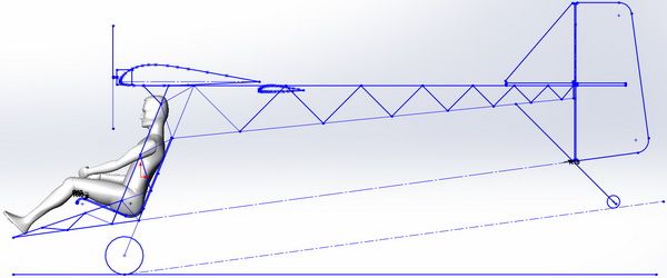

Уважаемые ГУРУ.
Можно я свой эскиз выставлю на суд.
  Нормально... только движки убери туда где они на Колбе стоят... под крыло в толкай режиме... эти моторчики обычно используются без редукторов с винтами на 800мм диаметром... так что встанут нормально... а 40 л.с. даже без редуктора дадут 80кг тяги... скоропдъёмность больше 2м\с гарантирована.
  Диаметры трубок без указания их местонахождения... равно как и сечения полок без размеров лонжерона по размаху... никакого интереса не представляют... да и надеяться на то что вам их тут быстро посчитают я бы не советовал по двум причинам:
    Палыч такой практикой не занимается... и ИМХО делает это совершенно правильно... причём именно в ваших интересах... чтоб вы сами считать научились... это кстати совсем несложно.
     Вторая причина: у нас тут есть любители посоветовать и даже посчитать... но я лично например никогда не полезу в свой самолёт для облёта... если на нём лонжерон рассчитал некий Семипупкин... потому как не знаю я Семипупкина... и вообще это примета плохая... на халяву уксус пить. 😉
