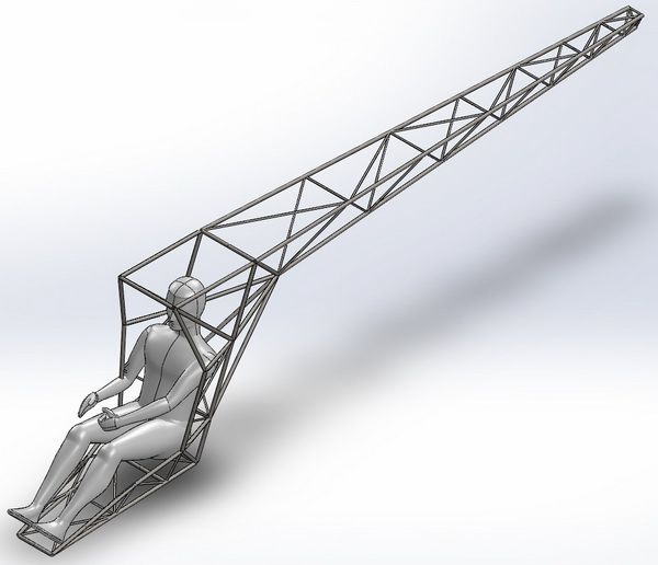

Вообщем то в первом приближнении ферма имеет такой вид. Основные стержни из 20х1 раскосы 10х1.
Но это еще много будет дорабатыватся. А по поводу моторов. Конечно в плоскости человек сидеть не должен - нужно переделывать, но Хочется плучить аппарат с минимально возможными скоростями. Для ОЧЕНЬ медленных полетов, поэтому обдув крыла.
По весам должно быть где то:
- шасси 10кг
- фюзеляж 16 кг
- плоскости 2х 20кг
- оперение 10 кг
- двигатели с винтами - 8кг
- аккумуляторы 25 кг
- электроника 5кг
- управление - ? кг
ну кило в 120 должен вложится.
Единственное хочется отойти от использования дерева. То есть конструкция крыла- другая нужна. та что выше - прикидка. Лонжерон нужен другой. Из доступного материала. не дерево.

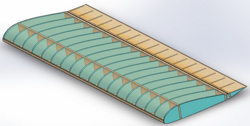

Наболр крыла получается где то Такой. Должно получится даже легче. С подкосом должен вложится в 30кг на две плоскости.
Кстати листовой стеклопластик- очень тяжелый материал. 1мм фанера раз в 6 легче.
Винты в одной плоскости с важными частями это садизм, но трубочки у головы это уже попахивает попыткой суицида...
Не стоит-ли освободить пространство вокруг головы?
Самолёты иногда падают, и бывает очень неприятно если в относительно целом самолёте пилот с сотрясением мозга...

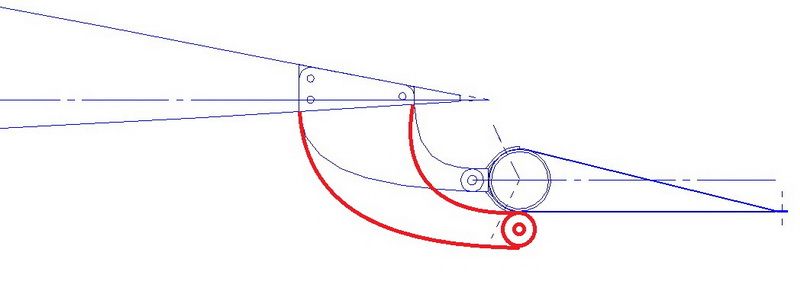

Есть такойе крепление элерона. Чем оно хуже чем вариант обозначенный красным? Например на БРО-11 сделано по красной схеме, почему?
    16,9 КБ · Просмотры: 165
На БРО-11 профиль элерона от нарисованного отличается значительно, а центр вращения, я думаю, выбран исходя из необходимости обеспечить определённую геометрию щели между крылом и элероном на всех углах отклонения (элерона)
КВР,у Вас при отклонении элерона будет меняться размер щели.У Брошки при отклонении щель практически постоянна и т.к. образована носком элерона,заходящего под крыло,то постоянно сужается,что обеспечивает разгон потока в щели и её устойчивую работу,которая заключается не только в обдуве элерона незатенённым крылом потоком,но и значительном увеличении подъёмной силы элерона,увеличивая его эффективность.Эти особенности заставляют мириться с повышенным сопротивлением по сравнению с врезным элероном,и такая система имеет право на жизнь,были сделаны многочисленные исследования,продувки,даны рекомендации по оптимизации щели.В Вашем же случае элерон вынесен за плоскость крыла,поток там не ускоряется,а искривляется,что наверняка даст повышенное сопротивление,а эффективность элерона врядли прибавится.
Встречный вопрос:а чем Вас не устраивают проверенные решения,в принципе,по Брошке есть приличные чертежи,и если хочется иметь эффективные элероны на малых скоростях,то почему бы не взять с неё профили и расположение крыла и элерона?

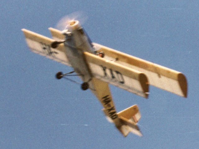

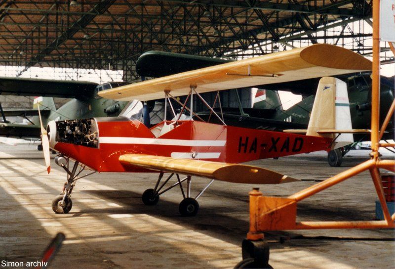

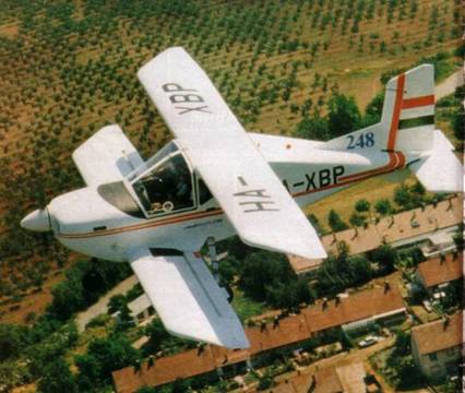

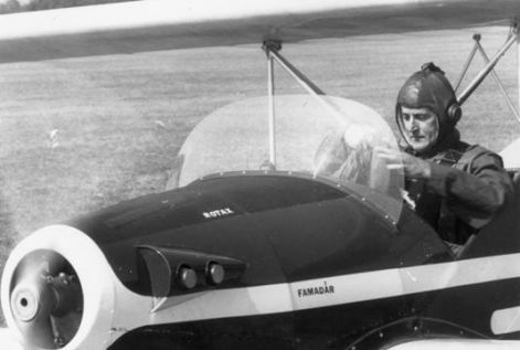

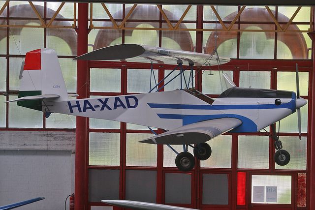

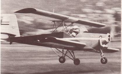

СВД. Вам на затравку. Я по этому самолету(он двухместный под 50 л.с, 190 кг пустого, знаком читателям М-К)  аналог проектировал когда-то. Если сохранились бумажки-скину
    15,7 КБ · Просмотры: 170
    95,9 КБ · Просмотры: 183
    58,4 КБ · Просмотры: 164

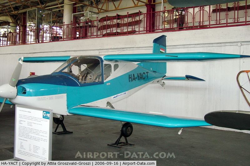

Еще
    11,2 КБ · Просмотры: 190
    84,5 КБ · Просмотры: 174
    29,9 КБ · Просмотры: 166
Фамандарик еще
    21,3 КБ · Просмотры: 152
    39,9 КБ · Просмотры: 167
Берите и срисовывайте) Фюзюляж можно с BD-10 прямоугольным срисовать. Коробку считать не надо, он свободнонесущая. Там размах около 7 м.
