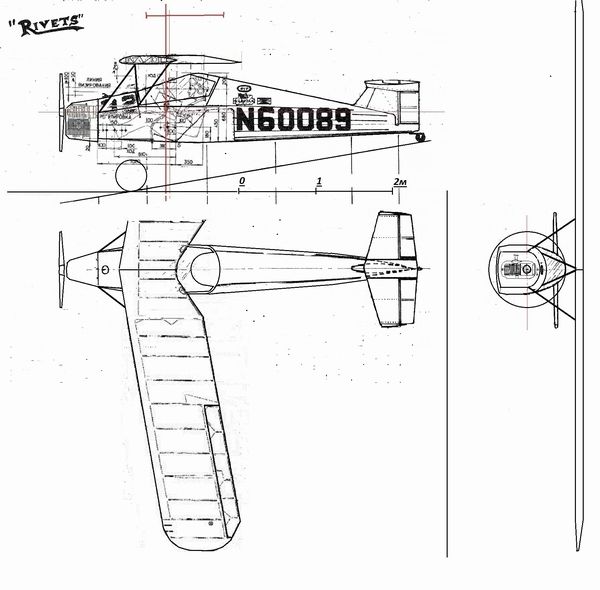

Прикинул крылышко от Бю-131,встало как родное,хорда 1м,размах 7,3м.По кабану стало немного лучше,правда придётся делать с центропланом,что не хотелось бы,но зато появится возможность фонарь и вперёд смещать для открывания...правда выбираться из кабины легче не стало(((

Мой  рассказ  про  самолетик  с  раскапоченным  мотором  на  10  странице  и  его  пилота.  Прикольный  мужик.  Вспомнилось  просто.Очень  Фандар  мне  нравится.  А, нет  ли  хотя  бы  общей  схемы  с  размерами?

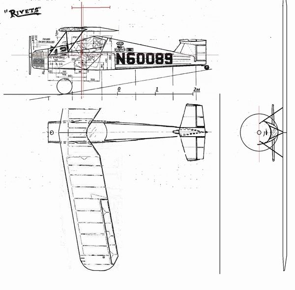

Тролль,за ночь такая мысль посетила.Крыло безподкосное,либо неразъёмное,как ты предлагал гнутый лонжерон повернуть на 90 гр.,либо из 2 консолей с прямыми лонжеронами и соединением по центру.Из-за стреловидности планерное соединение не получится.Однако,изгибающий момент будет максимален до передней(боковой) опоры,потом к второй боковой опоре сходит на нет(на самом деле с другой консоли тоже момент идёт и уравновешивается этим),но по центру крыла(в месте соединения консолей) образуется провал момента,раза в два,так что стыковой узел небольшой получится.А по заднему лонжерону стоит один центральный узел,получается крыло на 3 узлах крепится,два передних боковых и один задний центральный,при этом стойки заднего узла наполовину скрыты фюзом,а разведённые встороны боковые стойки не мешают смонтировать бак между ними.
Что скажешь?

Да,вижу,конструкторская мысль,выпущенная на волю,в поисках решения,забрела в немыслимые для 115-килограммовой пташки,дебри.
Начни прорисовывать конструкцию с узлами и расчетами агрегатов,очень скоро выяснится,что при соблюдении требований прочности в заданный вес уложиться не удастся - а ни удобства размещения пилота,ни необходимой безопасности достигнуто не было.
Похоже,придется начинать все сначала:при этом я бы рекомендовал (имея в виду общий мизерный вес и тот факт,что мотор и летчик, в сумме,весят больше всего остального),начать с взаимного размещения именно летчика и мотора,а затем,сообразуясь с необходимыми ограничениями (напр.удобство посадки-высадки и пр.) вокруг них и поместить крыло в возможных вариантах,оперение и шасси. Тогда круг приемлемых решений заметно сузится и выбор варианта на свой вкус станет проще.
И путь масштабирования с бОльших самолетов,я скажу,тупиковый - не открою большого секрета,напомнив,что и в исходных масштабах эти типы были и так результатом множества компромиссов.

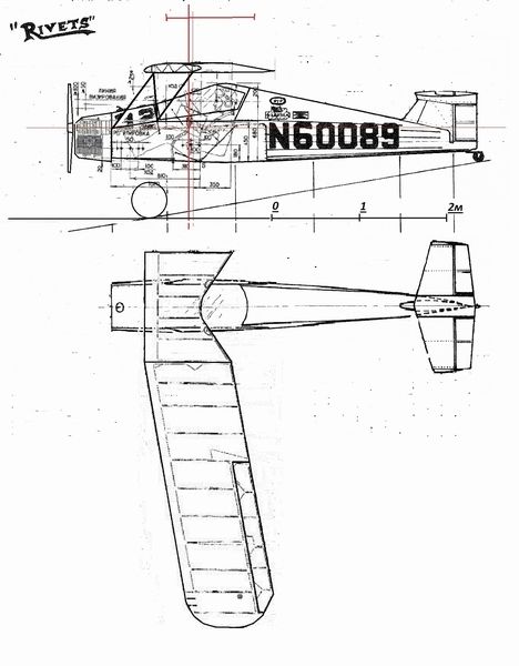

Владимир Павлович,спасибо что подсказываете.Центровка важна обязательно,сделаем.А прорисовка в масштабе подходящих частей самолётов,на мой взгляд,позволяет очень наглядно и быстро перебрать варианты компоновок,сделать общий вид в первом приближении.Параллельно делая элементарные расчёты ,определяя площади и прочность некоторых элементов,Паинтом легко изменять масштаб нужных частей,и постепенно приближаться к задуманному.Лично для меня на подобный рисунок ушло бы гораздо больше времени и бумаги,а возможность быстро вносить изменения и пересылать через компьютер для оценки того или иного решения,просто бесценно.
Тролль,немного облагородил рисунок,колёса пока не рисовал.Какие идейки есть?
