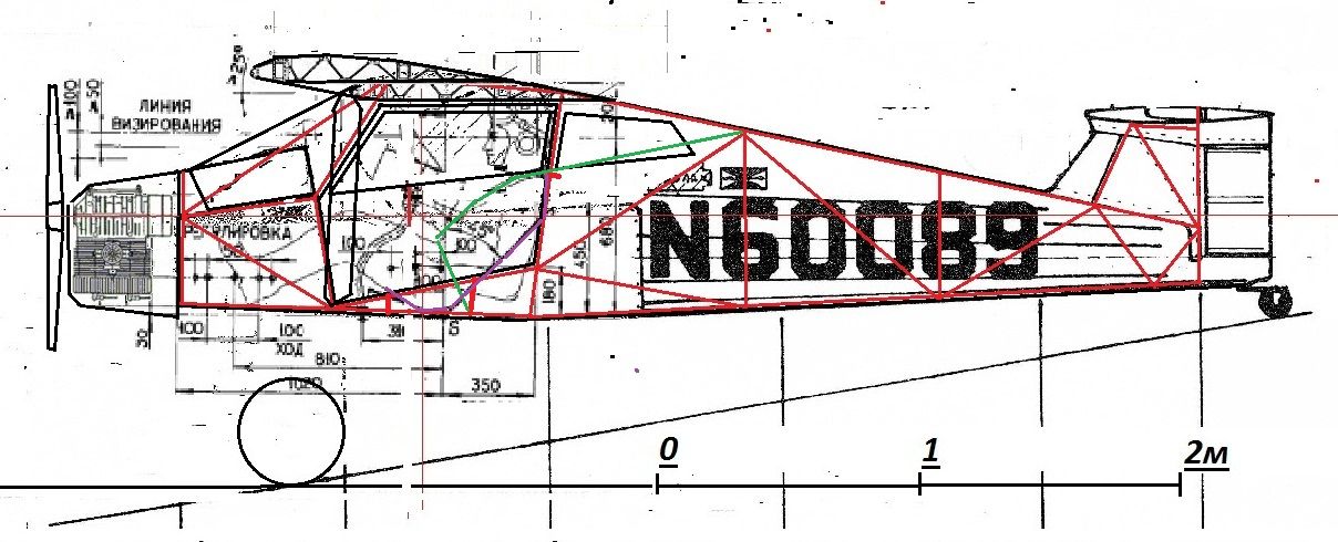

Владимир Павлович,вот что пока вырисовывается.Делать именно парасоль смысла пока не уловил,а если по описаной Вами схеме крыло немного опустить,то получится высокопланчик.Внутренние части консолей над кабиной без нижней обшивки,к узлам стыковым изнутри есть доступ и кабина внутри побольше.Хвостовая балка треугольная,основанием снизу.Из-за тяжёлого мотора можно стреловидность обратную сделать,5-7 гр.Крыло одноподкосное,или двух,это пока лишь концепция.Как считаете,так лучше?

Не совсем так...или совсем не так - как считать.Там основу силовой конструкции средней части фюзеляжа составляет рама прямоугольного сечения в форме периметра вида сбоку:в передней части к ней крепится противопожарная перегородка (шпангоут 1) и моторама;на задней части рамы закреплена задняя стенка кабины (шпангоут 2),к которому крепится хвостовая часть фюзеляжа;снизу - пол,а сверху обшивка кабины с остеклением и,вырезами под двери :обшивка соединена в коробку со шпангоутами и полом.
Т.е. конструкция,конечно,другая (более подходящая для двоих,сидящих бок-о-бок),но подход именно такой же.
Замечу,что рама эта,при весе самолета в 650 кГ и перегрузкой до 6g,сделан из двух боковин из дюралевого листа 1.5 мм высотой  80мм с отбортовками по 20 мм и двух полуторамиллиметровых полос шириной те же 80 мм.
7 градусов обратной стреловидности - конечно,перебор:лучше более 5 градусов не делать.Но видите - все проблемы стали выглядеть куда менее острыми,хотя,конечно,схему надо вылизать:потенциал есть.
Алексей, по ПСС балка-это имеется ввиду. На ней все. Фюзеляжи Крусейдера F-8 и еще какой то бомбардировщик поршневой(В-36 вроде)  по такой схеме были. Форма фюзеляжа(обшивка) воспринимает лишь нагрузку от потока. Все силовые нагрузки-балка

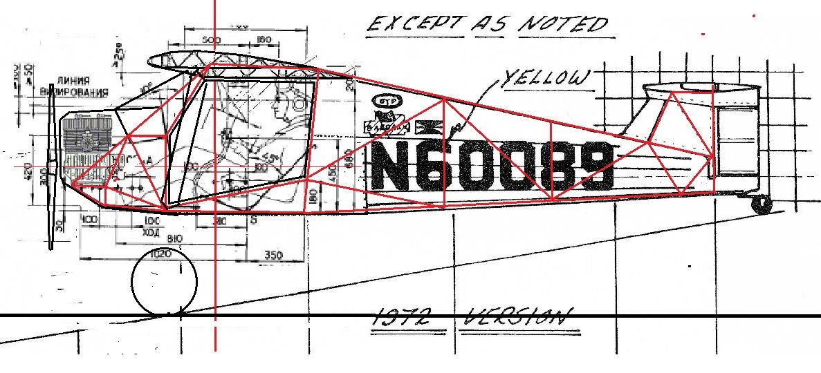

Тролль,так я и предполагаю ткань или термоусалку,стрингера только не нарисовал.Если ты вообще про велосипедную ферму,совершенно плоскую,так это край ний вариант,расчалки надо и т.д.А так фермочка почти полноценная,спереди объём для ног и вообще под двигатель,подкос и шасси,а за спиной нижние грани к хвосту сходятся,ну а сверху одна цельная балка.Надо будет покумекать про форму обшивки сразу за крылом,чтоб поток аккуратно сходил,но ничего,придумаю)))
Тут ещё такая мысль посетила.Чтобы приблизить ЦТ к пилоту,мотор цилиндрами вверх разместить между ног пилота,карб и выхлопная пройдут над ногами,ферму фюза можно между ног пустить,как на аирбайке,или снаружи как обычно.Видон,конечно,тот ещё,уродец,но,в принципе,если облагородить,то может и не так страшен покажется.Вопрос такой:даже если защитить ноги корытообразной противопожарной перегородкой ну и весь нос герметизировать,будет ли ногам жарко от такого соседства(радиационный теплообмен и прочее)?

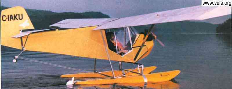

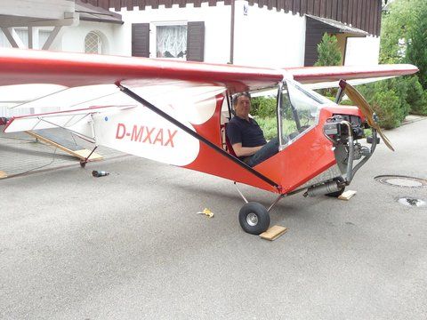

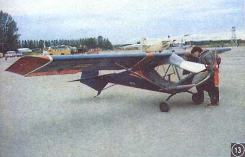

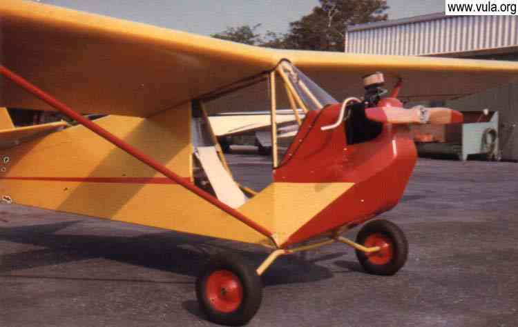

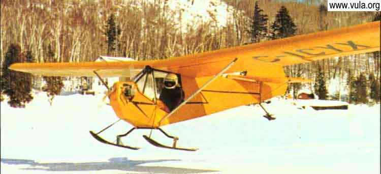

    39,1 КБ · Просмотры: 197
    21,1 КБ · Просмотры: 192
    19,4 КБ · Просмотры: 229
Да,стоит внимательно присмотреться,особенно к Пеликану...Но вопрос так и остаётся открытым:можно ли для смещения пилота ближе к ЦТ сместить мотор между ног.Моторама тоже между ног,расстояние между педалей при такой посадке пилота хотят 300мм,моторчик со свистом встанет и мешать не будет.Да,морда лица(капот) что-то вроде полусферы мне видится,но ещё думаю.Закрывает и мотор и ноги и переходит в лобовик...Но всё это ерунда без подтверждения возможности такой компоновки.
