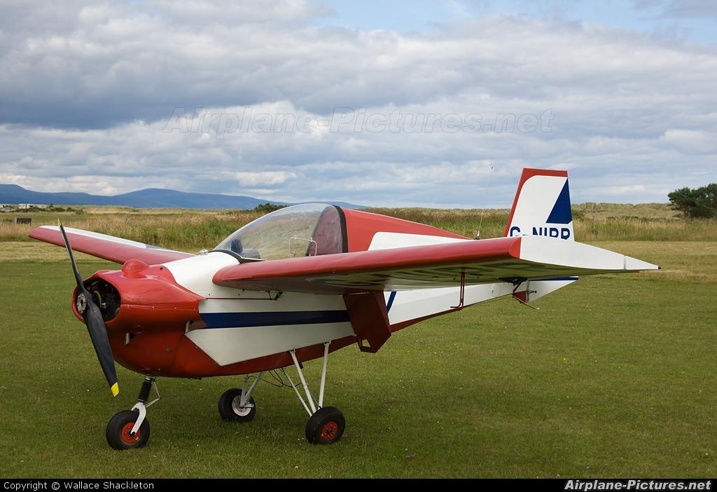

Тролль, во глянь. Нашел похожий на твой .Профиль крыла на naca230 серии смахивает  , ты какой   выбрал?
Я его знаю))))
Ну так поищи чертежи, спроси может  кто сталкиваться. Зачем проектровать, то что уже спроектировано
  А не слабо прочесть название ветки?... и кстати глянуть десяток предъидущих постов... там тоже интересно. ;D
А не слабо прочесть название ветки?... и кстати глянуть десяток предидущих постов... там тоже интересно.

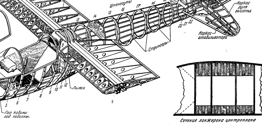

Да будет вам.. Тему эту читаю с самого начала. Предложил троллю взять готовые решения с чертежа если таковой имеешься на просторах.
Обратите внимание, на планере Антонова А-9 нет далеко отстоящего узла для снятия крутящего момента, а есть лонжерон кессон держащий это кручение и передающий на фюзюляж

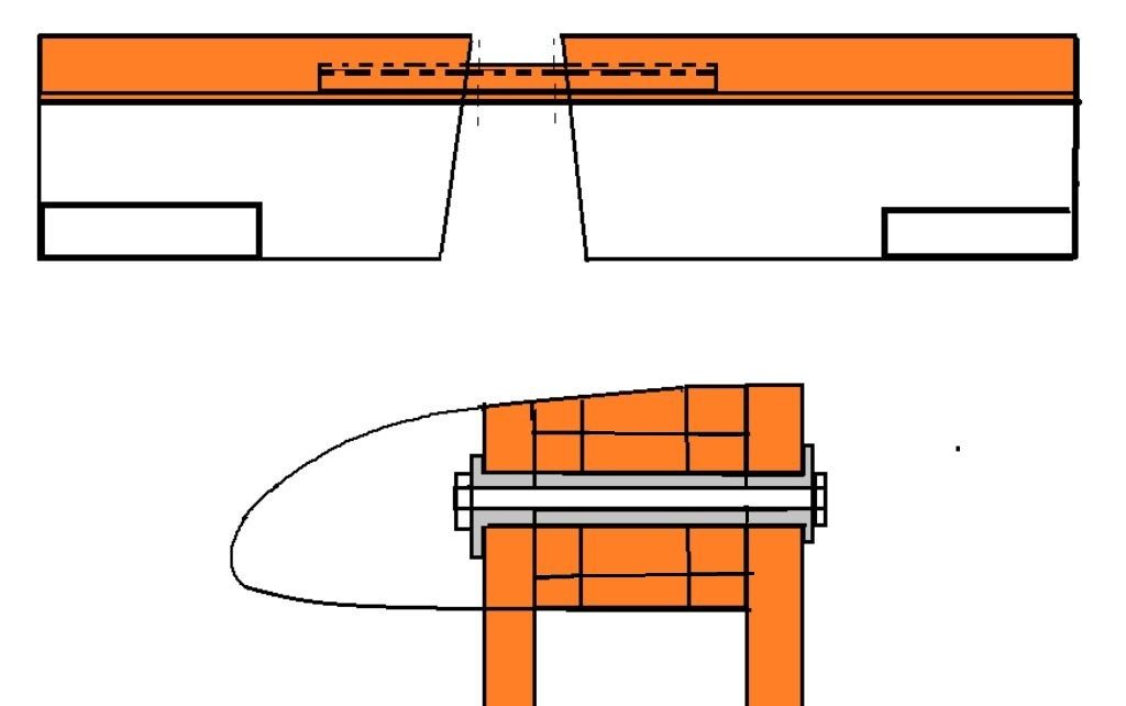

  Во так, вложив кессон(метра 1,5 длиной) между двумя шпангоутами, двумя болтами все снять:
А зачем вам такой мощный кессон? лишний вес получить?... да и шпангоуты тоже серьёзные понадобятся... проще разнести нагрузку на два шпангоута: по лонжерону и задней кромке...
Он не то чтоб мощный, сколько широкий. Срез показан в месте бобышки.  И метра 1,5 диной
Либо кессончик  сделать не 1,5 м, а только между двумя корневыми полунервюрами, в незашитой центральной части. с обоих сторон доступ, для двух длинных болтов.

Во первых это отсутствие нормальной стали и нежелание применять в  столь нагруженном узле железо непонятной породы. Во вторых, это экономия веса минимум в 5 кг в выбранной весовой категории. На Арго-02 к примеру общее количество болтов в этих разъемах более 90 штук!
Никаких щитков не предполагается. От первоначального варианта низкоплана отказался, так как при подобной стыковке там свои подводные камни-это вырез под крыло и тд и тп.
