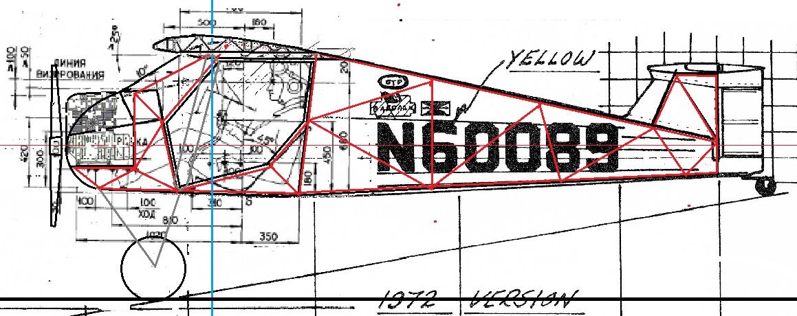

Да,стоит внимательно присмотреться,особенно к Пеликану...Но вопрос так и остаётся открытым:можно ли для смещения пилота ближе к ЦТ сместить мотор между ног.Моторама тоже между ног,расстояние между педалей при такой посадке пилота хотят 300мм,моторчик со свистом встанет и мешать не будет.Да,морда лица(капот) что-то вроде полусферы мне видится,но ещё думаю.Закрывает и мотор и ноги и переходит в лобовик...Но всё это ерунда без подтверждения возможности такой компоновки.
Какие здесь ограничения:помимо,естественно,конструктивных и компоновочных,необходимо,чтобы мотоотвек был отделен от жилой зоны противопожарной перегородкой - вот,собственно,и все.

Один из вариантов - но строительная высота хвостовой фермы для сверхлегкого самолета избыточна.
    31,8 КБ · Просмотры: 214

Ну,типа почти.Действительно,метровой высоты ферму сделать соразмерной нагрузкам сделать почти невозможно - пришлось бы каждый стержень делать чуть ли не из фольги с соответствующими мерами по сохранению местной устойчивости.Поэтому сечение балки окажется оптимальным,когда критические напряжения будут примерно равны пределу текучести и,одновременно,напряжениям от максимальных эксплуатационных нагрузок.Остальное,необходимое для лучшего обтекания,защиты пилота от потока и пр.можно выбирать из конструктивных соображений,не беспокоясь о прочности.
Естественно,лучше всего,чтобы одновременно соблюсти и вышеупомянутые условия и полностью исключить все неработающие элементы - но это практически невозможно и нецелесообразно,так же,как включать багажные полки и другие элементы интерьера в лайнерах в силовую конструкцию фюзеляжа.
Кстати,близкой по схеме к предложенной,является Икарус,где одна труба идет от носа до хвоста.
СВД,нарисовал в целом правильно,а смысл?Видел как с Троллем по центровке запоролись?Так что прикидывай вес и ЦТ,станет ясно возможен проект или нет.
Владимир Павлович,мототсек конечно огорожен,смущает нагрев ног,ветром не обдувается,кабину закрытую хочется...Хотя,очередной раз заморачиваюсь,и понапрасну.Надо будет мотор ещё больше внутрь впихнуть.

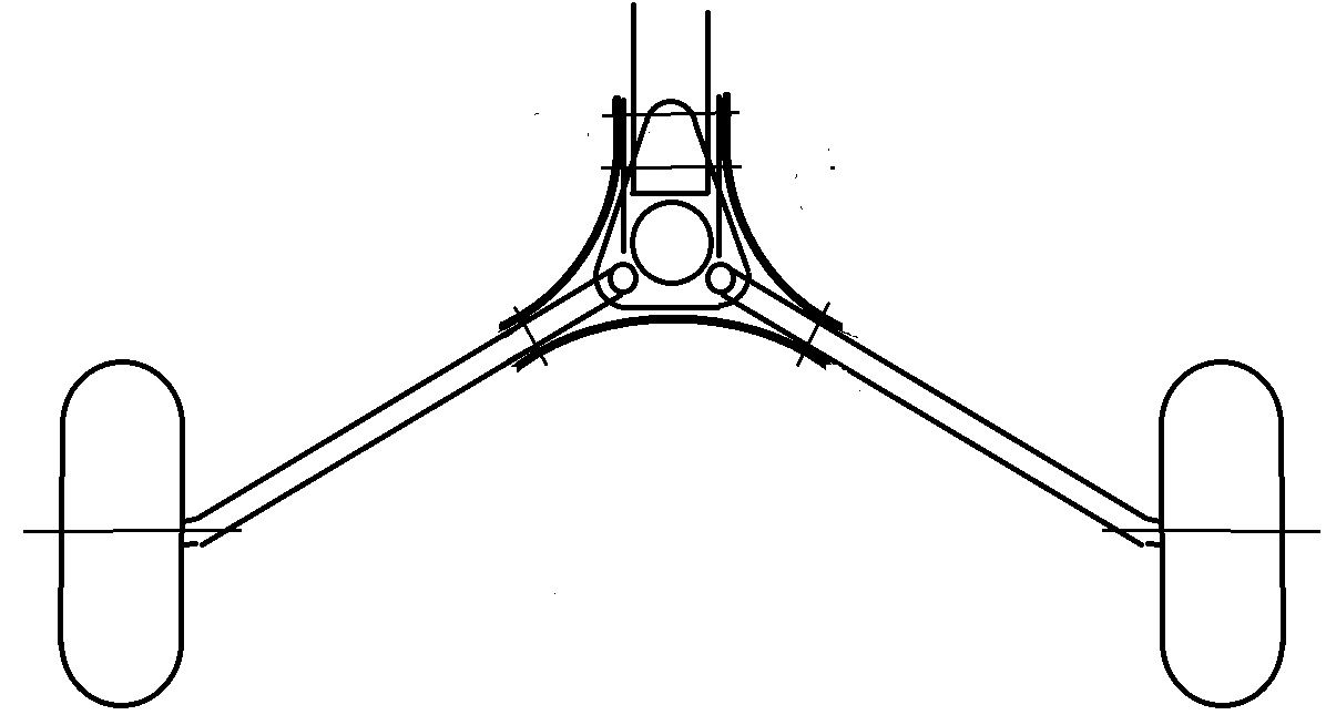

Есть такая мысль.Шасси лёгкого аппарата,имеющего по низу балку(трубу),от которой отходит вертикальная труба,и в этом узле и располагается стойка шасси.В обычной конструкции на каждое колесо свой амортизатор,если приложить самолёт на одно колесо,то вся нагрузка придётся на этотамортизатор.
А если стойки шасси связать между собой другим амортизатором?При этом нагрузка через него передаётся на другую стойку и её амортизатор.
Как думаете,есть ли какие выгоды в такой системе?По массе,аэродинамике,плавности хода.И какие недостатки.Меня пока беспокоит один:подозреваю,что такая система будет провоцировать раскачивание самолёта при движении.

Что по шасси скажете?

Что по шасси скажешь?
По шасси есть уже болван у меня. По нему и буду клеить из СП . А если в общем-то по рисунку.... не что бы сложно-но надо делать. Узлов относительно много.

А по шасси так я и не думал на твой самоль такое,я вообще спрашиваю.Здесь при ударе одной стойкой и вторая в работе учавствует.Вот только поперечная раскачка смущает.Хотя...Зависит от жёсткости амортизаторов.
