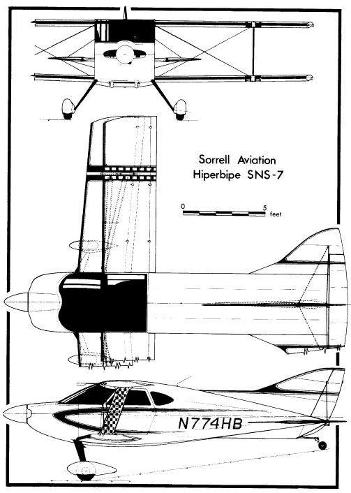

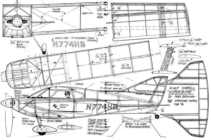

Мне нравится такая вот, конструкция...

Отличный пример,я тоже по нему инфу искал,но в основном модели строят,хотя и там можно некоторые решения подсмотреть.Однако,всеравно считать придётся...

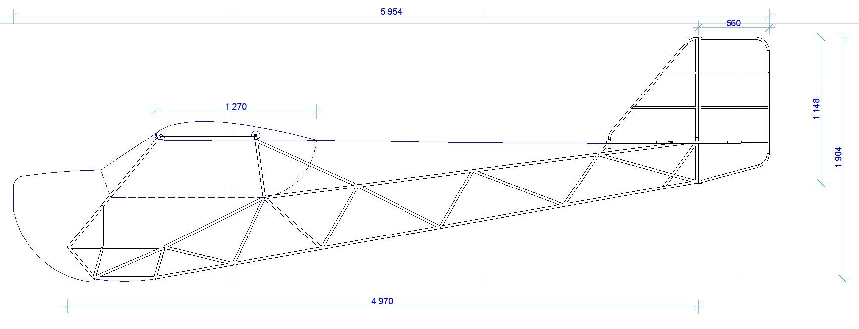

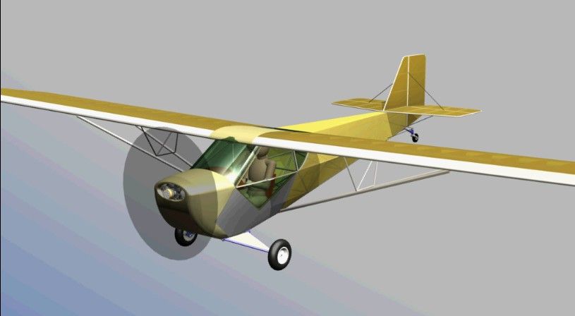

А себе я вот такой самолетик придумал.  🙂
Может, кому-то показаться, очередной реинкарнацией пайпера.
Так его за прототип и взяли. Только под другие немного ЛТХ старались "заточить".
Его строю...

Дмитрий,а за Вами давно слежу,Вы молодчинка,много консультировались,макет делали,прорисовали весь, и целенаправленно двигаетесь вперёд.Серьёзный подход.Можно сказать,Вы являетесь ориентиром для тех,кто хочет сделать самоделку и получить ожидаемый результат,а не то что получится.

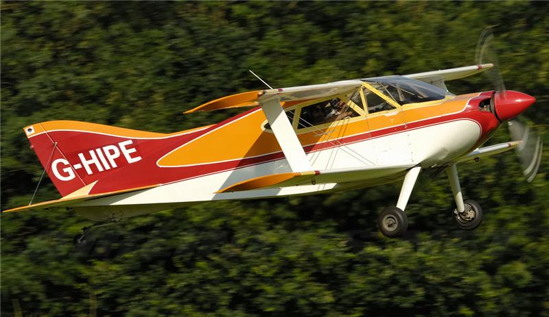

И вот, очень грамотный самолет.
Гонщик делал, что сказать...?
300км/ч - легко!  🙂

Рассчитана конструкция под взлетный вес до 450кг. При этом выходит, вроде как полноценный двухместник. Ан нет. Мне второе место, правового пилота, скорей-бы на доп. багажник поменять, аль на бак с бензином...
Полутораместный самолет. О!  😉
...в общем, довольно комфортное место пассажира в просторном багажнике, предусмотрено. Даже так, что и до органов управления сможет дотянуться, если я их дублированными сделаю.

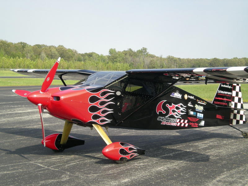

Дмитрий пока ещё не поздно наверное, замерь угол наклона лобового стекла и сделай у себя так же, наверняка есть связь с полученной скоростью, да ещё форма капота,  кок большого диаметра отлично пишется с ременным редуктором
Еще наклон увеличить? Но у меня-же не плоское лобовое стекло.
Эллипсная форма в плане. И наклон, в данном случае, оптимален, вроде... и для обзора и по сопротивлению...

На Виттмане не только наклон лобового стекла важен, но и то, что оно ПЛОСКОЕ и с ОДИНАРНОЙ КРИВИЗНОЙ. Правда в ущерб обзору - с таким углом наклона не совсем чистое стекло бликовать должно заметно, особенно на посадке (третья опора хвостовая, посадочный угол большой, угол наклона стекла ещё больше получается).
Хотелось бы услышать мнение об этом от "начальника транспортного цеха" (Затуры), который на этом самом огненно-чёрном красавцЕ полетал немного по стране, пока до полосы не дотянул в Липецке...
