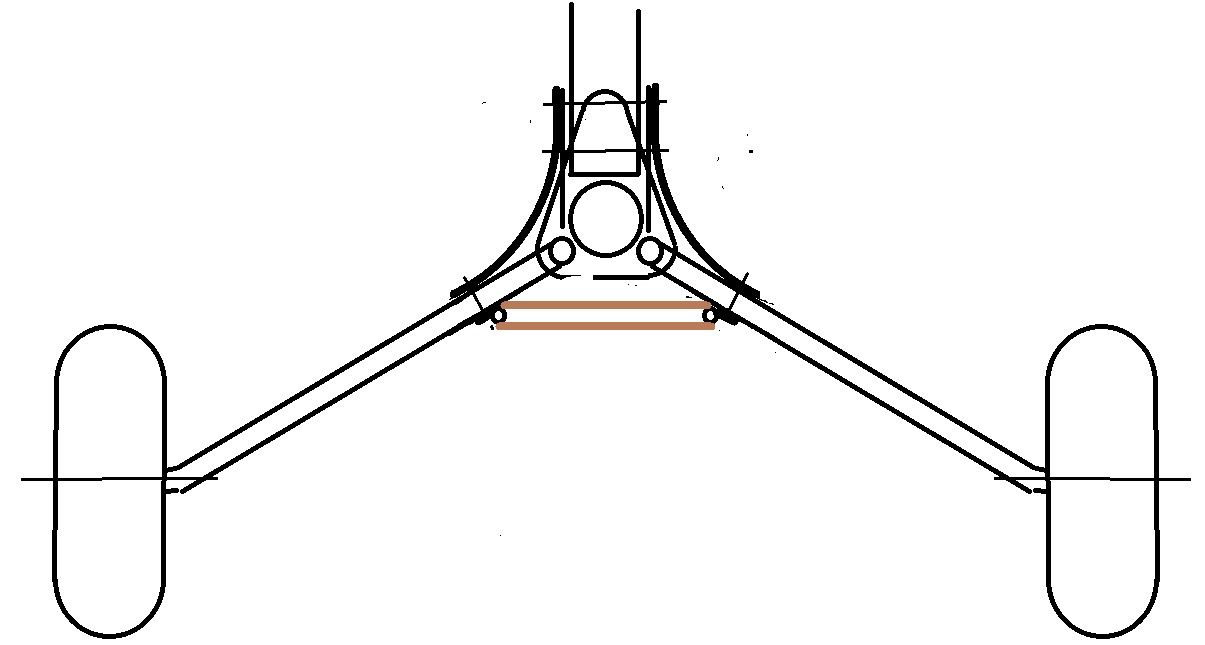

Ну а я пока со своим самоваром)Вот ещё вариант,с шнуровым амортизатором между стоек.Его затяжкой можно жёсткость подвески менять.Что скажете?
Выкиньте подобную идею:попробовав "прокачать" такую кинематику,легко убедиться,что качать самолет с борта нА борт возможно безо всякого изменения натяжения резинки - т.е. любой поворот на пробеге приведет к усугублению креном и даже на стоянке боковой ветер будет качать самолет,как тряпку на ветру.
Да уж,в машинах есть стабилизатор поперечной устойчивости,а у меня получился дестабилизатор...Спасибо,что подтвердили сомнения.

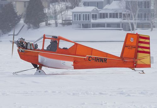

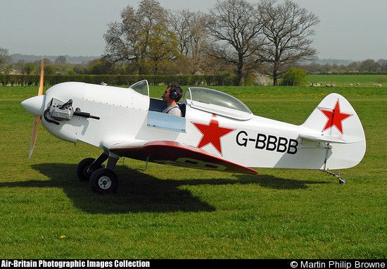

А по поводу мотора над ногами,Скай Пап не привожу в пример,линия визирования там низковата будет с рядным мотором,а вот этот подойдёт,но обтекаемость носа мне совсем не нравится,наверняка потери большие есть,а учитывая винт безредукторный у Тролля...Всётаки моторчик надо между ног приспустить.

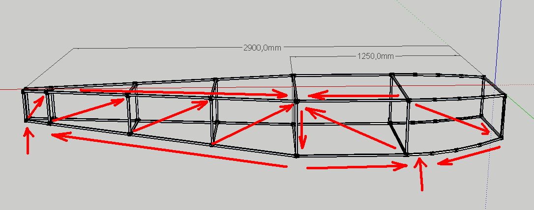

Попытался изобразить ферму фюзеляжа. Думаю нужно её перелопатить, т.к. чем-то она мне не нравится. Стрелочками изобразил как в моём понимании распределится нагрузка на сжатие. Диагональные трубки не рисовал, да и расположение шпангоутов думаю слегка поменять, расположить их равномернее.

А к канадскому Скай Пап - низкоплану присмотрись,в частности к снегу,лыжам,и закрытой кабине...Самоль должен быть всесезонным,хоть и не всепогодным.А у тебя кабина открытая...Романтично,но не практично.

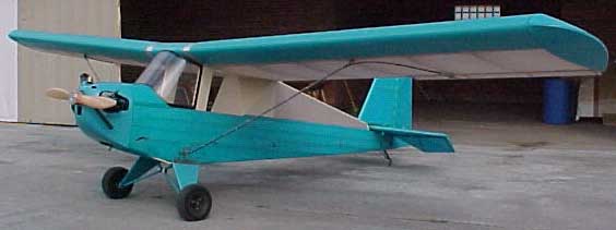

Тролль,управление 4 кг...Хм,надо подумать.Вот,взгляни на вариант управления через боуден на элерон.
