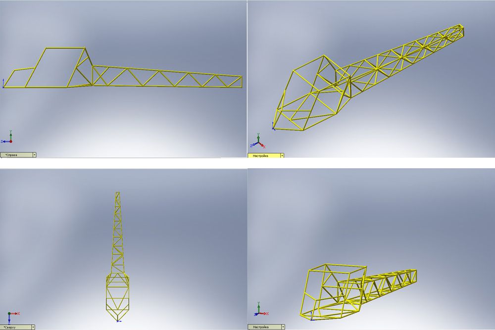

Решил в солиде сделать набросок фермы, хотел бы услышать замечание, и узнать жизнеспособна ли конструкция.Делал на основе "Егорыча".
Нет - нежизнеспособна,как ферма.На виде сбоку отчетливо виден параллелограмм - проем кабины:при нагружении передняя часть каркаса почти безо всякого сопротивления будет перемещаться вверх-вниз параллельно хвостовой балке.Однако,это не единственная степень свободы:передняя часть фюзеляжа может свободно скручиваться с изменением сечений...да и это не все.
И,как ни прискорбно сообщать неприятную весть - для проектирования собственной модели фермы Вам предстоит еще многому научиться и многое узнать.
Благодарю за ответ Lapshin. А не могли бы подсказать литературу по ферменным фезюляжам.
