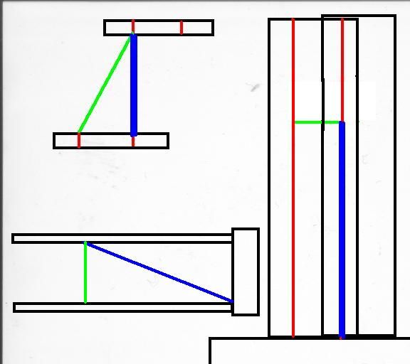

Еще раз про подкос вместо расчалок в биплановой схеме. Вот рисунок где зеленная линия - стойка, синея - подкос, красноые лонжероны крыльев. Будет такая схема работать.

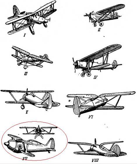

На рисунке показана такая схема но не пойму почему подкос установлен обратно
    47,9 КБ · Просмотры: 160
Стойка должна быть N-образной,тогда будет.А по рисунку,так там размах верхнего крыла гораздо больше нижнего,просто видимо посчитали,что длина(и масса) обычного подкоса больше,чем обратного,несмотря на работу на сжатие.Летают ведь подкосные низкопланы))

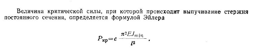

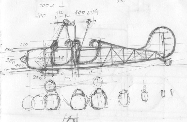

Здравствуйте. Есть вопрос по материалу для фермы.
Был у меня самолетик.http://www.reaa.ru/cgi-bin/yabb/YaBB.pl?num=1271691926/120  Самолет имел деревянную ферму из сосновых брусков 22Х22.  Хочу сделать новый фюзеляж но уже металлический. Что бы максималино использовать узлы от предидущего, думаю тупо заменить деревянные бруски на уголок или бокс. Теперь вопрос.Какой размер уголка д16т  по устойчивости будет сравним с сосновым бруском 22Х22 мм ?Соответственно  какой  бокс ад31Т1? А может труба д16т?
Теперь вопрос.Какой размер уголка д16т по устойчивости будет сравним с сосновым бруском 22Х22 мм ? Соответственно какой бокс ад31Т1? А может труба д16т?

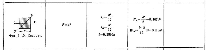

Открываете Астахова на стр. 286 "Продольный изгиб" , находите там формулу Эйлера. Критическая сила в случае бруска и в случае (например) трубы по условию должны быть равными. Приравняв критические силы и сократив одинаковые элементы (при условии, что коэффициенты заделки в обеих случаях одинаковые), получаете, что отношение минимальных моментов инерции сечений должны быть обратно пропорциональны отношению модулей упругости материалов. Для авиационной сосны модуль упругости 1100 кг/см2 (стр.126),  для Д-16т 7200 кг/мм2 (Астахов стр.122) , отношение-0,15.   Минимальный момент инерции бруска 2.2 см  равен 1,95 см4 , соответственно момент инерции трубы должен быть равен  1,95 умножить на 0,15  получается 0,295 см4 , что соответствует с запасом трубе диаметром 22мм со стенкой 1мм (момент инерции 0,3645). Таким образом можно пересчитать на любые интересующие Вас сечения. Если коэффициенты заделки отличаются, то добавится их отношение.  Если я в чём то ошибся, то я думаю, что Владимир Павлович меня поправит.

Большое спасибо Генадий . Именно такого ответа я и хотел. Нашел в справочнике момент инерции для уголка 20х20х3 - 0.41.
Ферму буду клепать из уголка Д16т 25х25х2.

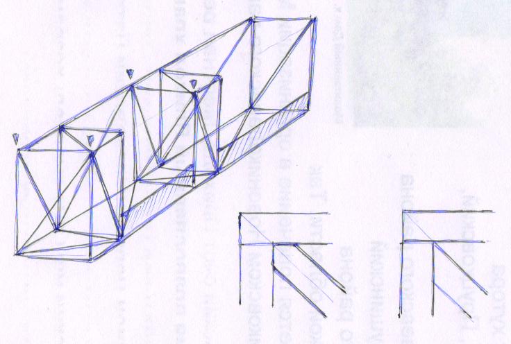

Подскажите правильно ли разместил стержни в ферме центроплана. Материал: сталь 20, размер или 15х20 или 20х20
и еще как правильно соединять между собой стержни.
Ферма предполагается для классической Парасоли (стрелочки на картинки места крепления крыла)
