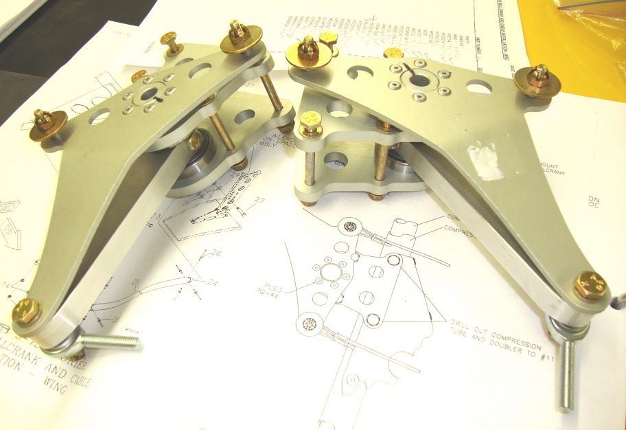

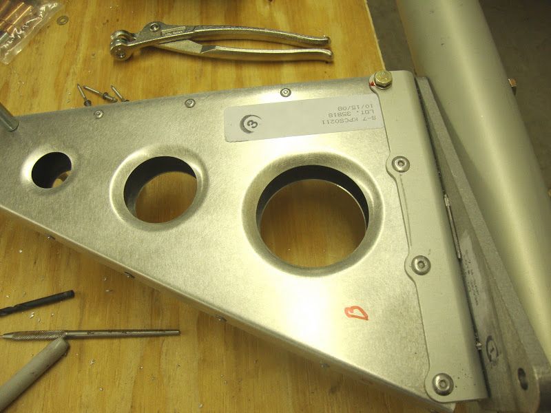

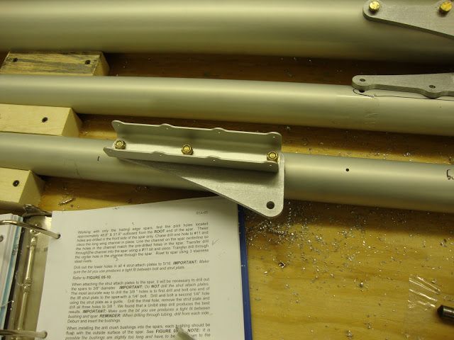

А недавно в  голове возникла идея , а  не построить ли крыло  как у RANS S-6S. По хорде  крыло идеально подходит. Крыло у  РАНСа трубчатое двухлонжеронное. Профиль можно оставить родной или переделать нервюры под профиль Аир-байка.
Связался с Генеральным директором компанией "Ранс", они согласны продать и выслать мне основные элементы.Ну  а трубы можно и здесь приобрести. Думаю так будет проще купить запчасти, чем выпиливать и тратить время. На фотографиях частично выложил некоторые запчасти которые хочу у  них приобрести.
Ну а  после  постройки крыла, когда  уже  будет известна места  крепления, продолжить изготовление рамы.
Ну  что, скажете учителя, сильно ли я  ошибаюсь? :-[

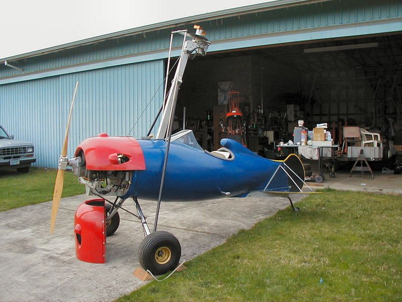

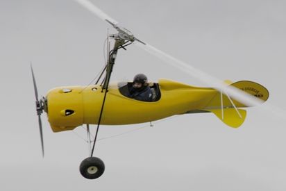

Вот такой пепелац подсмотрел у автожирщиков (Питбулем кличут), интересно, а для самолета такая схема пригодна, если это будет подкосный верхоплан
    48,3 КБ · Просмотры: 252

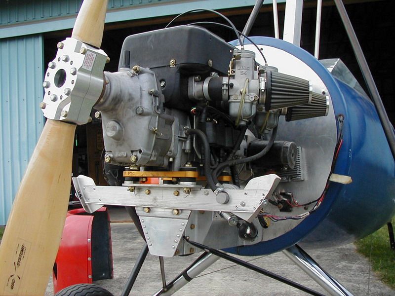

Он же крепление мотора к раме
    86,8 КБ · Просмотры: 246
Конечно пригодна: собственно, у Авиатики примерно такая же конструктивно-силовая схема - я об этом писал не раз.
Да действительно красавчик, внешне выгодно отличается от толкачей)).
Если будете его называть парасолем (ну, или хотя бы высокопланом) - то подойдёт.... ;D

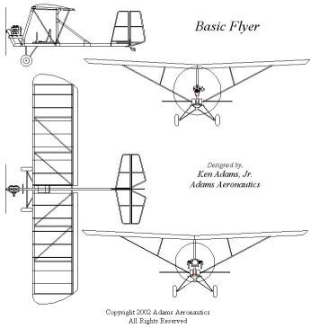

где то даже картинка проскакивала в нете... но живого нет такого , а так, тот же- Аффордплан....
    18,2 КБ · Просмотры: 206
