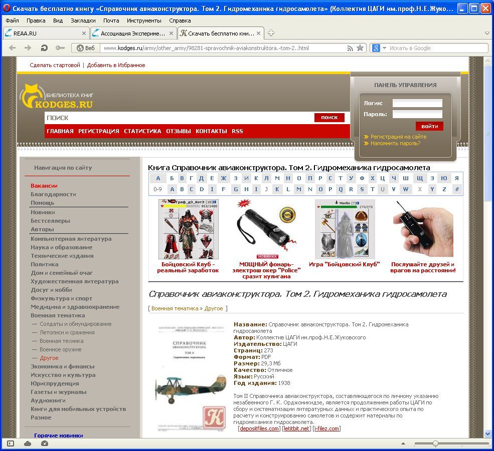

В РДК-38 приведены разные методы расчета бипланных коробок
Ссылочкой не поделитесь ? Тоже посмотрел бы с интересом.
Ну, вот, хотя бы. http://book.tr200.net/v.php?id=648012
Впрочем, нашел в яндексе в течение 6 секунд.
Нет, есть еще том "Прочность"
P.S. Хотя посмотрел ссылку - прочность там тоже есть. 3 том.
Немного не втему: ссылки то вы даёте, но для кого они - только для московитов? Или только на переферии закон об интелект. собственности работает? 😀
Откройте другим браузером. У меня опера, все открывает.
Сегодня проверил...
    183,5 КБ · Просмотры: 203
Можно качать без регистрации, внимательно смотрите в названии и в описании книги - бывают ошибки . скачаешь , а книга не та .
http://eknigi.org/voennaja_istorija/106126-spravochnik-aviakonstruktora-tom-2-gidromexanika.html
http://eknigi.org/voennaja_istorija/121440-spravochnik-aviakonstruktora-tom-3-prochnost.html
На этом сайте нужна регистрация , но инфа скачивается мгновенно . + ассортимент хороший .
http://www.twirpx.com/files/transport/aircrafting/references/

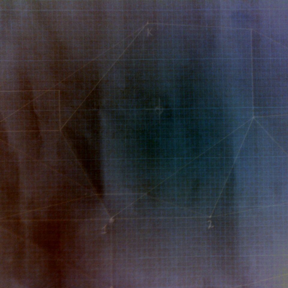

Здравствуйте. Ответьте пожалуйста на вопрос, куда лучше подвести подкос из точки К. В точке 1 мешает посадке/высадке. В точку 2 можно и чем грозит, не грозит? Консоль однолонжеронная, одноподкосная, с дополнительным косым лонжероном у корня. Дверей нет в фюзеляже.

Почему правильно? Потому что частичку ИКСовой нагрузки может взять на себя растяжением? Ну так для этого косой лонжерон в самом крыле есть.

Замполит, кроме слова Правильно, можно и разъяснить Почему.
