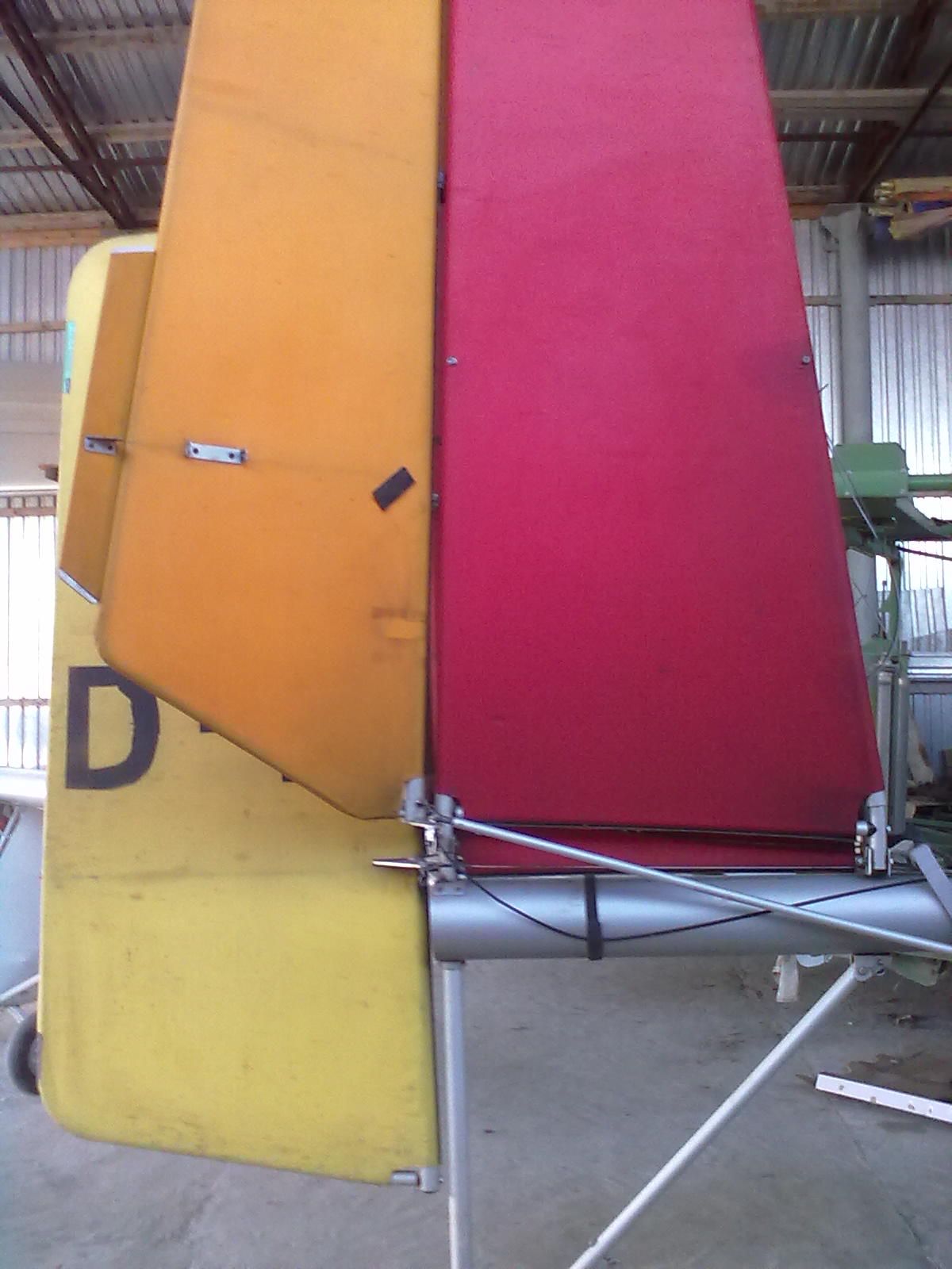

Некоторых издания рекомендуют оперение делать плоским. Сварить или склепать из труб. Уверяют, что эффективность оперения уменьшится не на много.
можно ли чтоб между тканевой обшивкой и нервюрами был зазор?.
Можно - но не нужно: придется надорваться, но сделать нервюрки, или хотя бы заполнить пространство между трубкой и тряпкой чем угодно.
А немцам об этом подсказать было некому и они тысячи раз не сделали того, что нужно было  🙂 .
На фото хвостовое оперение ikarus c-22.
    150,3 КБ · Просмотры: 263
А немцам об этом подсказать было некому и они тысячи раз не сделали того, что нужно было .
Вот так и зудит, ввязаться в спор? Не дождетесь.
Сказано: МОЖНО, но не нужно - кто мешает делать а-ля Икарус?
Не зудит. Это всего лишь ваша фантазия.
Вот и чудесно.
Тогда объясняю на пальцах: в случае применения обшивки типа чехла, решение, примененное на Икарусе, имеет смысл - а, при использовании несъемных тканевых обшивок из перкаля, цеконайта и других легких тканей с последующим ЛКП, полотно нуждается в разбивке на клетки.
