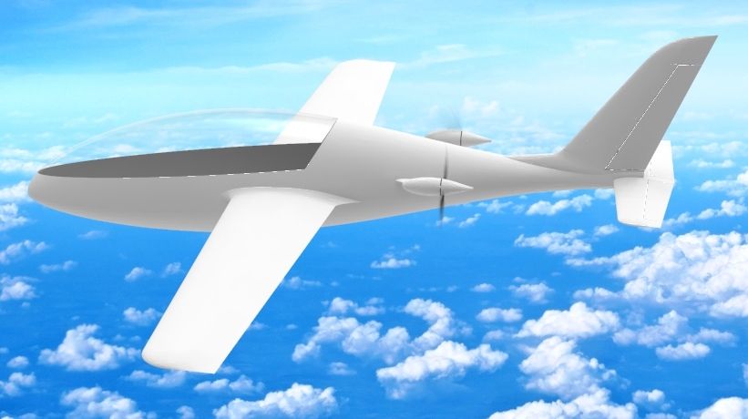

Смущает огромная часть кабины, находящаяся впереди, и вносящая дестабилизирующий момент, сопоставимый с стабилизирующим от оперения.
Передняя часть кабины кажется огромной из-за настроек перспективы при рейдеринге компьютерного изображения.
С другими ракурсами всё не так страшно (см. рис.).
К тому же удлинение у фюзеляжа будет поменьше, чем у киля, да и последний "подпёрт" снизу стабилизатором.
Ну а если не угадали, и 10-процентного запаса не хватит, есть еще около 25 % за счёт матрицы большего размера. Ну и вариант с подфюзеляжным фальшкилём тоже возможен...

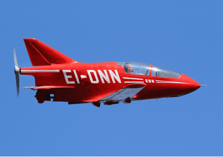

казалось бы, верные соображения, но...практика критерий истины. А практика (в виде ЛТХ самолёта) говорит о том, что КПД винтаесли не максимальный, то очень высокий Vmax=373 км/ч,  Vy=9,8 м/с    https://en.wikipedia.org/wiki/Bede_BD-5
Какой ещё самолёт с двигателем 70 л.с. и нагрузкой на мощность 4,3 кг/л.с. имеет подобные характеристики?
Но высокое расположение ВВ и вектора  тяги  имело ещё 1 неприятную особенность-при внезапном отказе двигателя появлялся кабрирующий момент, что легко приводило к потере скорости и сваливанию.
Статистика по авриям и катастрофам удручающая.(См. статью по ссылке выше).  :'(

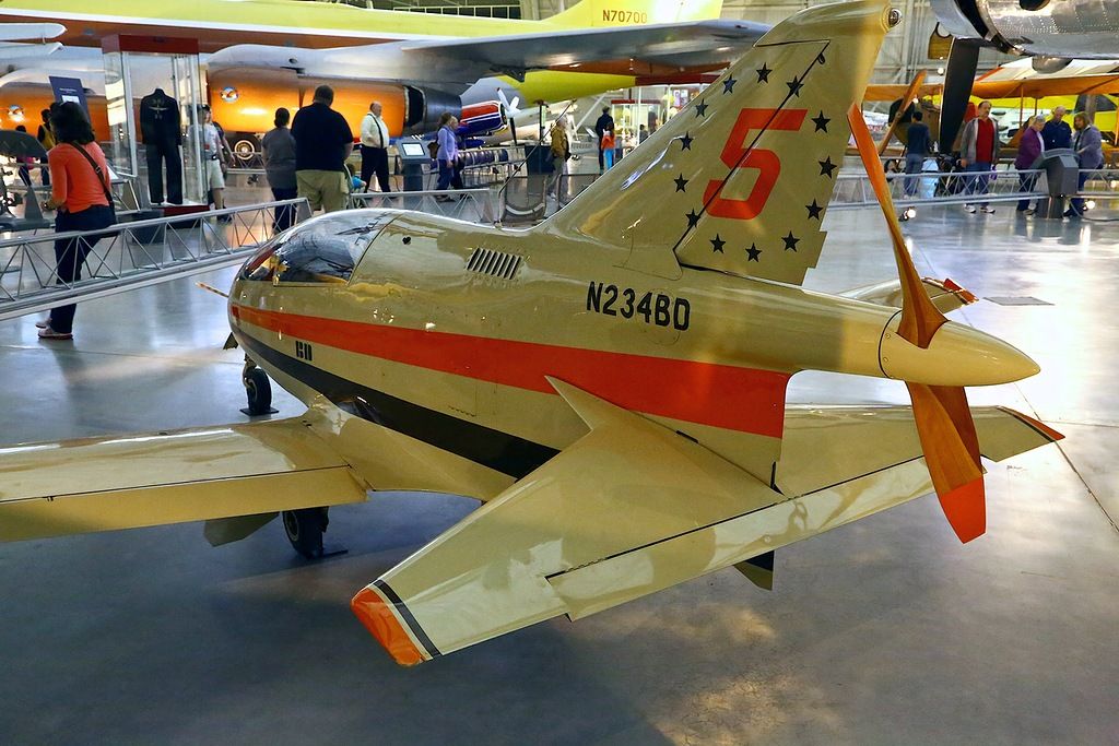

Цитата от Андрея Геннадиевича:
Где винты и где цельноповоротный стабилизатор? Как вихри со стабилизатора против потока попадут в винты? Может быть Вы имели в виду что-то другое, а не стабилизатор?
На фото ниже видно, где винт и где стабилизатор...
    64 КБ · Просмотры: 357

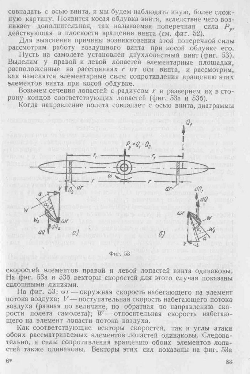

Известно, что на изолированный воздушный винт, например несущий винт вертолета при косой обдувке, например, спереди, действует момент крена (перекрёстная связь и здесь менее интересна) и положительный момент тангажа, то есть он направлен против направления вектора набегающего потока, то есть имеет дестабилизирующее воздействие...
Если же комбинация "фозеляж-заднерасположенный винт" стабилизирует самолет, то возникает вопрос - каким образом и насколько?...

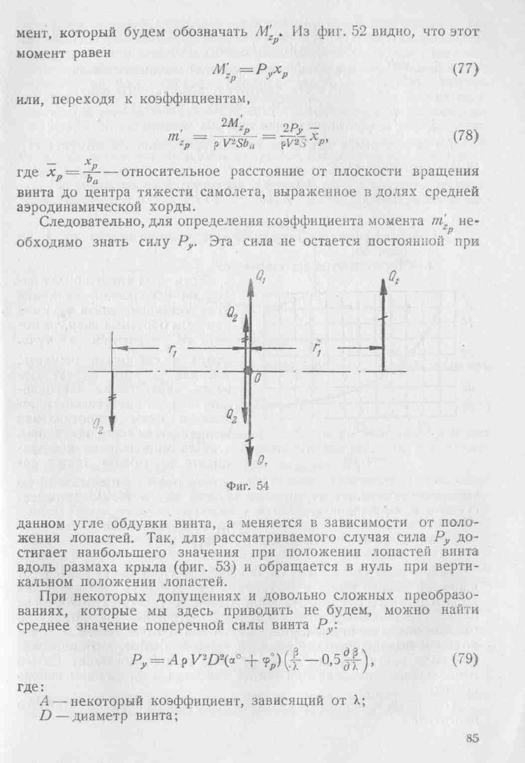

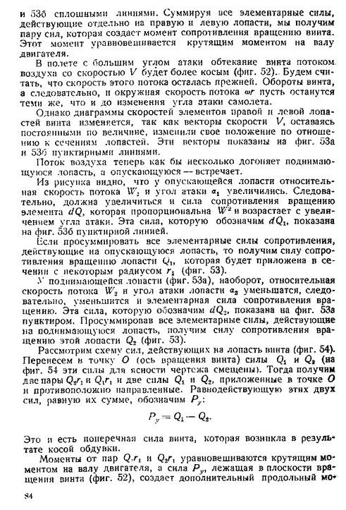

...количественная оценка - это конечно, хорошо, но хотелось бы иметь и понимать физическую картину исследованного явления.
Это раз.
Во вторых, остается неоценённым влияние фюзеляжа на эту косую обдувку винта...
Физическая-вот.
    176,3 КБ · Просмотры: 369
    136,4 КБ · Просмотры: 338
    161,5 КБ · Просмотры: 362
...физика процесса стабилизации самолёта за счет работы толкающего винта и его косой обдувки теперь достаточно ясна, благодаря описанию от КАА из пока неизвестного источника...
