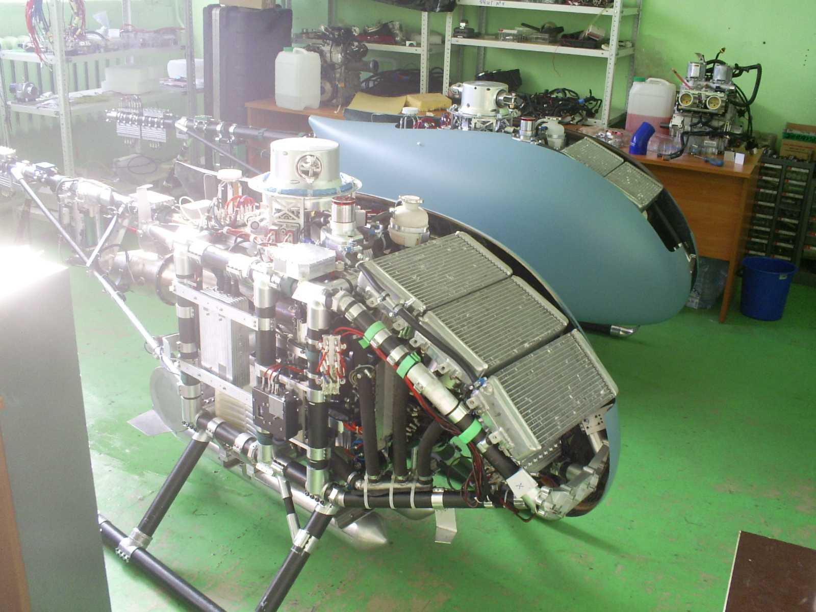

Забуду. Но я работал на фирме по разработке и строительству больших безпилотных вертолетов. Я им несущие винты делал и фюзы из угля. они покупали мотонарты, снимали с них моторы двухцилиндровые, двухтактные, с прямым впрыском, "Rotax". при мне два вертолета, прекрасно летали, с полтыка заводились, расход очень скромный.
На столе стоит 140 л.с.

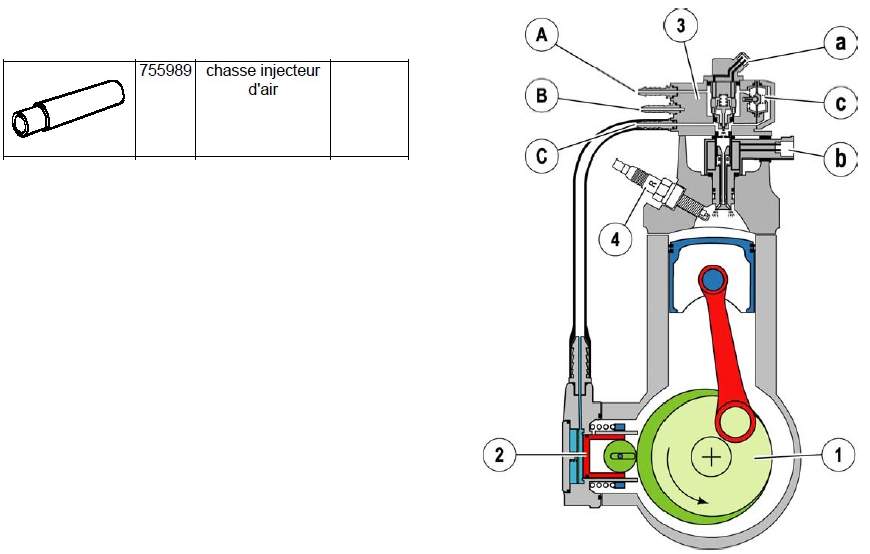

Поскольку мы сами делаем ЭБУ нам фиолетово чем управлять, хоть прямым впрыском, хоть электронным карбюратором, хоть обычным впрыском. НО

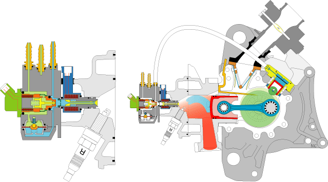

http://articles.sae.org/8157/ Прямой впрыск как у Ротакс постоянный источник проблем и заработка сервисникам. Топливная экономичность 37% по сравнению с карбюратором. Но этой экономии не будет без штатного резонатора и мощностного клапана. Если на выхлоп поставить что то своё этих цифр экономии никогда не получить. На цилиндрах менее 300 кубиков невозможен, требует охлаждения инжектора циркулирующим топливом, были случаи вырыва из цилиндра всей этой массивной колобашки. В общем в лес на охоту с этой системой лучше не ездить, так спортивные покатушки для андреналина.
https://www.youtube.com/watch?v=eu3NEPSBfUs
Система Априлия Дитечь и близкая ей от лодочных Эвинруде, на порядок надёжнее и умнее. Есть хорошее решение от Хирт.
Практически тоже достигается моно впрыском в перепускные каналы, как делает Ски-Ду, ямаха и многие другие. Везде получается порядка 35% экономии.

С непосредственным впрыском есть один нюанс.
Времени на перемешивание топлива с воздухом и испарение его очень мало, соответственно эффективное сгорание под вопросом, это раз.
Направление факела топливного это второй вопрос.
В зону свечи направлять нельзя (при запуске "заливает" свечу, при работе не успевает испариться и перемешаться с воздухом).
На автомобильных 4-т моторах специальным образом проектируют камеру сгорания ради вихрей определенных направлений, а топливо прыскают в определенную поверхность поршня, от которой отражающийся факел попадает в зону свечи.
Что бы он отражался куда надо приходится делать карту угла впрыска в зависимости от оборотов. Это два.
Так что там не все так просто.

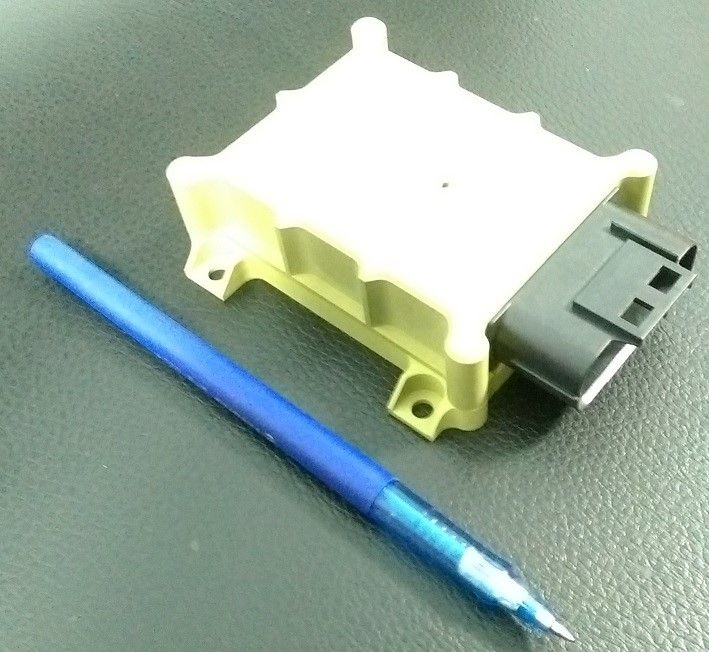

Наконец доделали экономную гражданскую версию нашей системы управления двигателем.
Её можно использовать на большинстве обсуждаемых в форуме моторов.
Она маленькая, лёгкая 125 грамм и управляет впрыском топлива и зажиганием.
Для уменьшения количества проводов в блок встроены миниатюрные датчики температуры,
окружающего давления и расхода воздуха, а также силовые электронные ключи коммутации.
В отличие от многих подобных систем в систему введена функция умной автокалибровки.
Задаётся тип двигателя (2-тактный, 4-тактный, роторный) рабочий объём, число цилиндров и их расположение.
По этой информации автоматически рассчитываются топливные карты и 3-мерные карты углов опережения зажигания.
Они адаптированны под авиационную специфику.

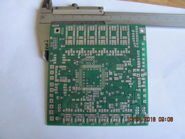

Понятно. Секрет фирмы. Только марка микросхемы не раскроет тайн, но даст представление о надёжности вашей системы. Вот, сто лет назад разработанная система под 4 цилиндва и два резервных канала. Многократное дублирование, и прочие навороты, очень надёжная и компактная была, только никому не понадобилась. Дай Бог, что бы ваша была востребована. 🙂
