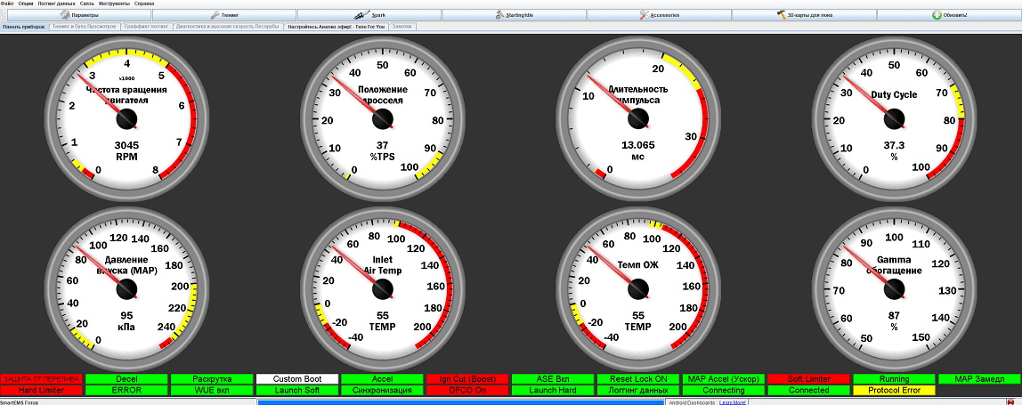

К блоку подключается ноутбук или мобильный телефон и можно наблюдать в реальном времени что происходит с двигателем и записывать всю историю.

Как всё это оказалось возможно. Для гражданской версии продукта мы использовали многолетние лет зарубежные разработки и всю математику заложенную в EFI Tuner Studio и делаем только аппаратную часть + добавляем необходимый функционал.

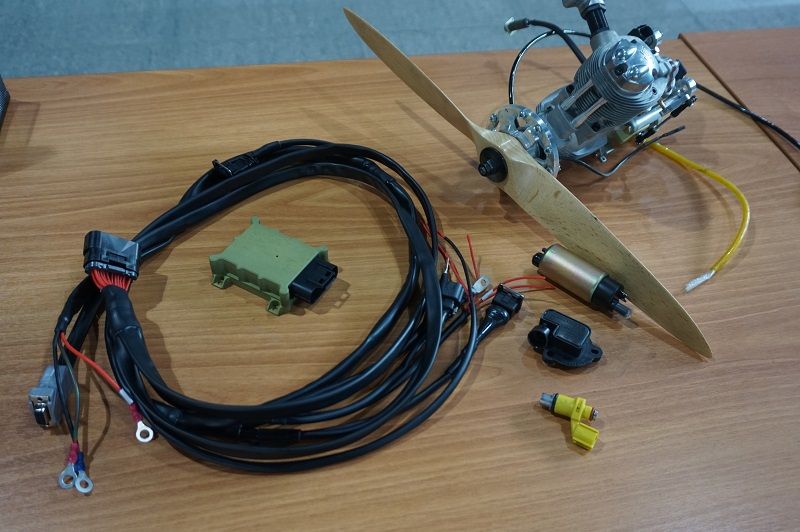

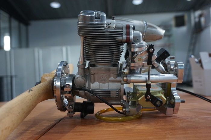

Пример из практики
У нашего партнера была необходимость установить четырехтактный двигатель OS MAX GF-40 в положении цилиндром вниз. При этом штатный карбюратор отказался работать в таком положении, трубка подводящая давление из картера в карбюратор в процессе работы заполнялось маслом и встроенный в карбюратор топливный насос отказывал. При штатной установке двигателя цилиндром вверх проблема не проявлялась, потому что попадающее масло в трубку стекало обратно в картер. Кардинальным решением проблемы в положении цилиндром вниз явилась установка системы впрыска SmartEMS Lite.
[media]https://www.youtube.com/watch?v=h3btzJ3bYLM[/media]
А вот как выглядит весь набор на фоне 40 кубовой модельной малюськи, такой же заработает и на 3 литровом движке.
ДПКВ закреплён на моторе.
