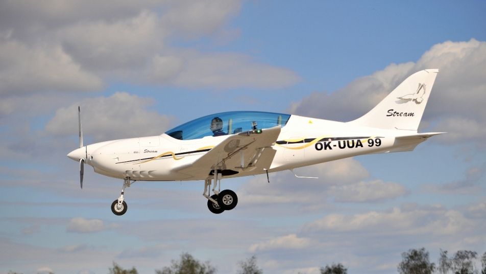

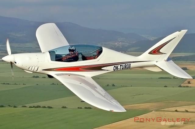

А более комфортные тандемы уже есть: чешские SHARK и STREAM и ПАНТЕРА. Все и скоростные, и с уборкой шасси и комфортные.

“Max” cruise speed at 290 km/h (156 kt), but “optimum” at 250 (135 kt) with 100 hp. I would think the Stream would have about the same performance. The Stream looks much better in my opinion (who would like an aircraft shaped as a shark?)
Убираемое шасси, двухщелевой закрылок, кожа в салоне, EFI...
