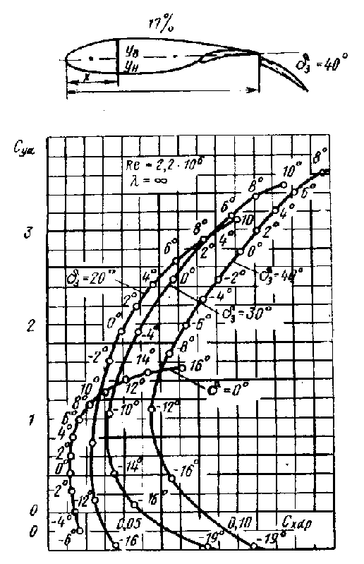

- без механизации скорость сваливания 90км/ч, летали без ней (взлет/посадка)
При взлетном весе 500 кг. коэф. подьемной силы 2.13 на чистом крыле?
Я очень уважаю GA(W), но
- либо данные для одного пилота,
- либо у вас ПВД сильно барахлит,
-  либо ну оооочень хочется.
В аэродинамике, Алексей,чудес не бывает.
Сотка там, не менее, при 500 взлетном.

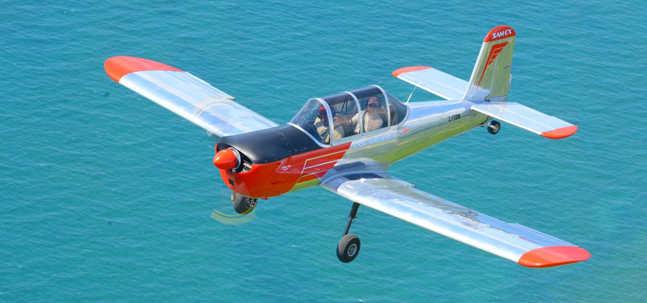

Не знаю за что им американцам нравится этот самолет,может быт он технологичный,относительно дешевым и с хорошие ЛТХ.Но как дизайн - капот сильно не соответствует остальному.Может привыкли видеть его на цеснах.
Сигма 6  оригинальный ,неподражаем и с выдающиеся ЛТХ самолет.

Сигма 6оригинальный ,неподражаем и с выдающиеся ЛТХ самолет.
Вот насчет оригинальности и неподражаемости - нет спору.
А по характеристикам, Вы с ужасом удивитесь, что таких самолетов в Европе с десяток. Нужно только задаться целью.
Тут другой подход.
Если буржуи строят нормальные аэродромы, на которые они приезжают на нормальных машинах, ангары и нормальные нескладные самолеты, на которых мотаются по всей Европе и Америке,
то наш оригинальный подход
требует
сразу после посадки сложить быстро крылья и шмыгнуть в гараж, чтоб никто не увидел и не отобрал.
Бытие определило сознание конструктора и облик данного самолета. Увы. Какая страна - такие и самолеты. На РОТАКСЕ 912.
