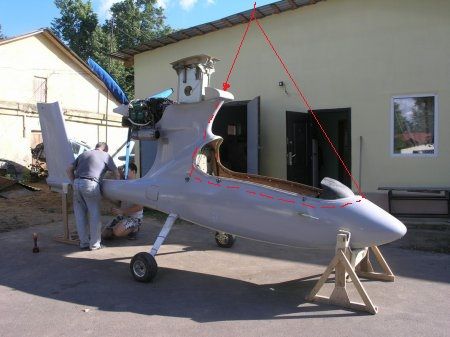

Спассистема можно разместить в центропланчике перед выдвижного пилона.
    29,6 КБ · Просмотры: 316

Примерно я могу комментировать:
-спас систему можно поставить (как на А-20, бекасе, птенце)
- на хвост самолет не падает
- цена 3млн. за планер (без мотора и приборов), в варианте без механизма складывания цена не сильно меньше, т.к. механизм очень простой и не дорогой.
- Крыло такое маленькое не из за того, что складные крылья, а из за того, что бОльших размеров не нужно при такой механизации. (задача была получить высокие крейсера, соответственно на высокой скорости от крыла только сопротивление, Су минимальны)
- без механизации скорость сваливания 90км/ч, летали без ней (взлет/посадка)
- на отказ двигателя тоже летали проблем нету.
- колеса не убираемые т.к. в класс LSA  попасть, переднее колесо при полной уборке немного вытарчивает и можно на него самолет посадить.
-также сейчас изготавливаются амфибийные поплавки под него.
- всё проектирование только в 3D, вся оснастка выполнена на ЧПУ.
