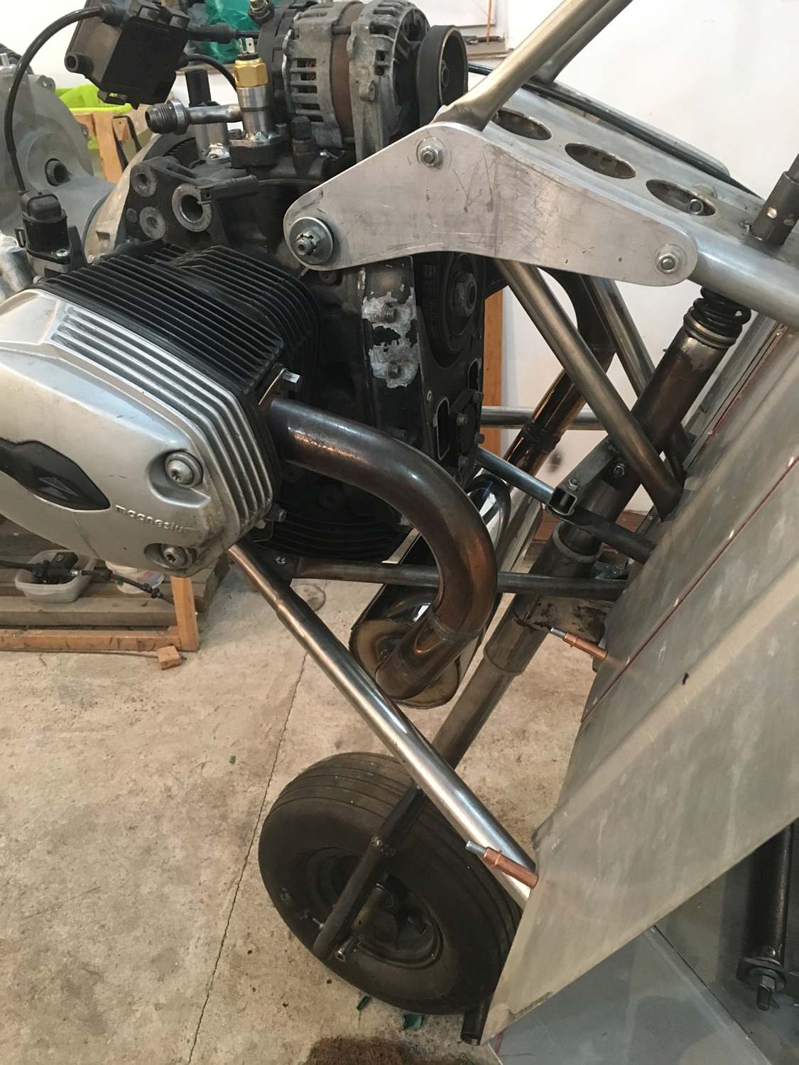

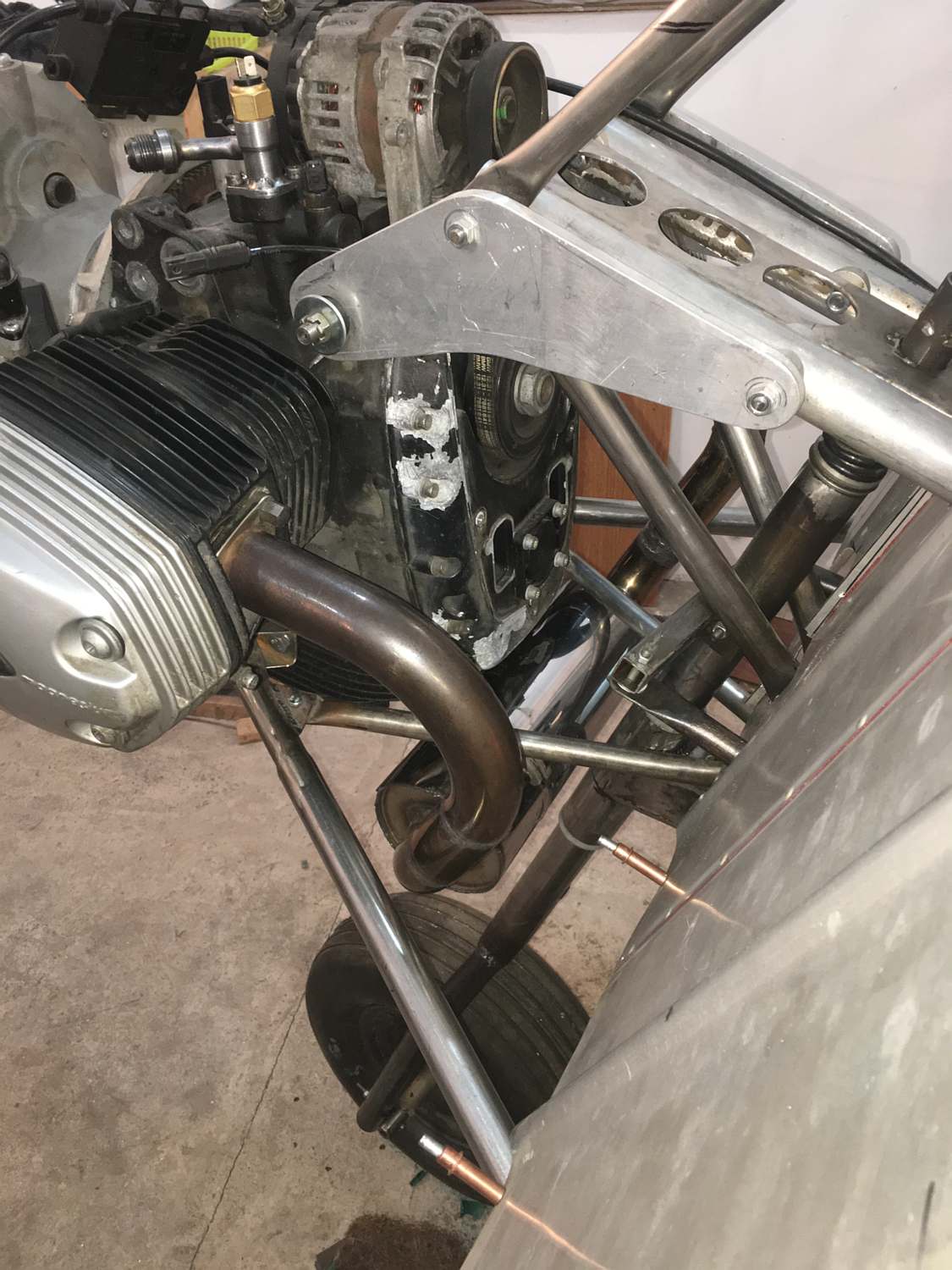

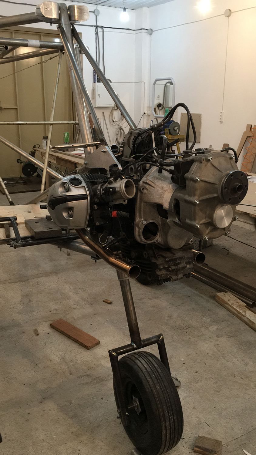

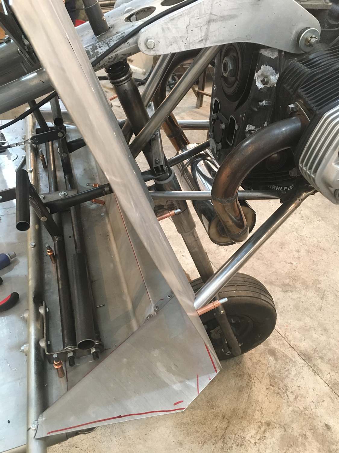

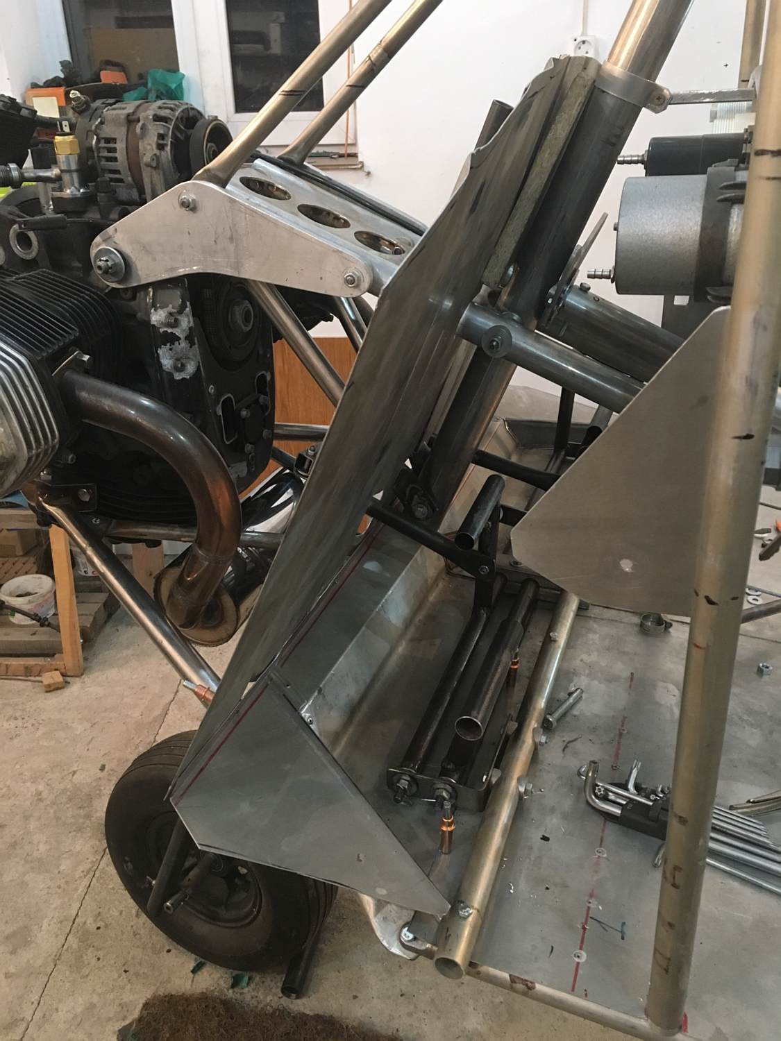

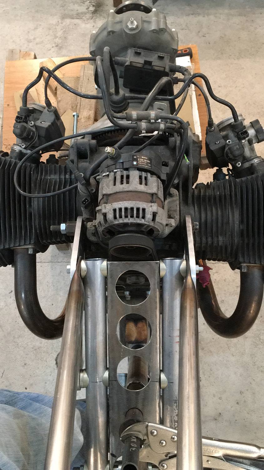

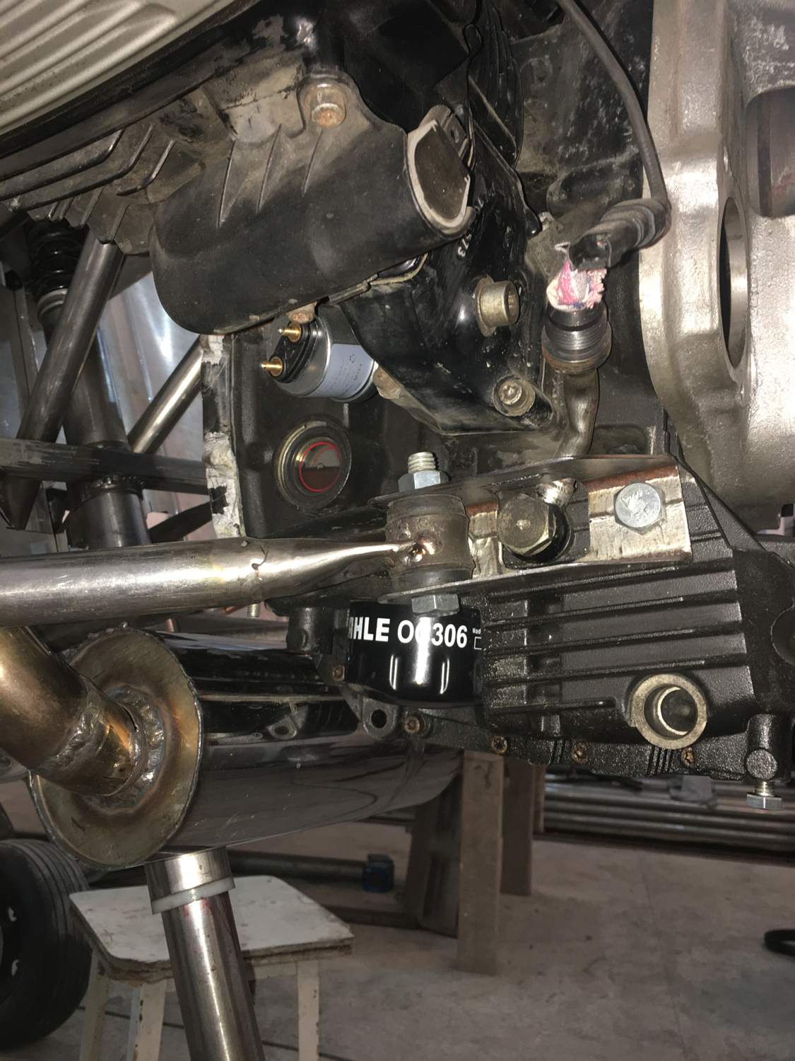

Парни, прошу помощи.
Если у кого то есть фотографии моторамы с БМВшным движком?
Или может быть кто то во время строительства или ревизии фотографировал свой движок БМВ на самолете.
Интересно посмотреть кто как обвязку по проводам делал и т.д.
Скидывайте все что есть, очень нужна любая мелочь.
Возможно кто то что усиливал, на что стоит обратить внимание.
Буду рад любой информации😉
Мой вариант. Самолёт уже продан. Кое что осталось на компе.

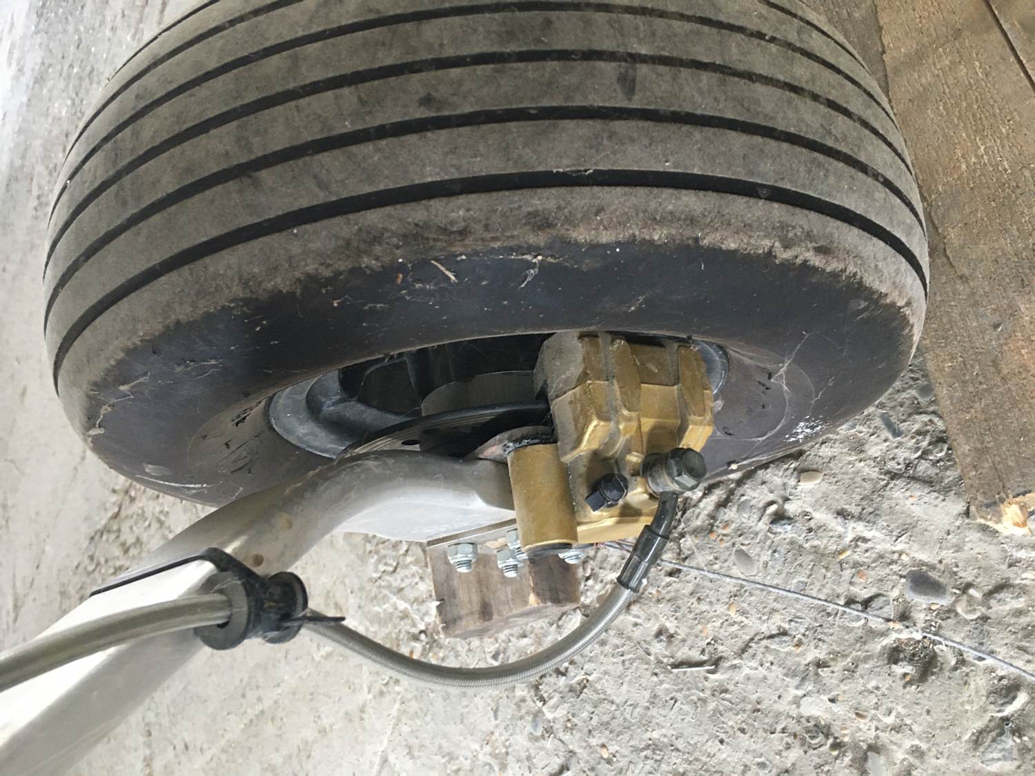

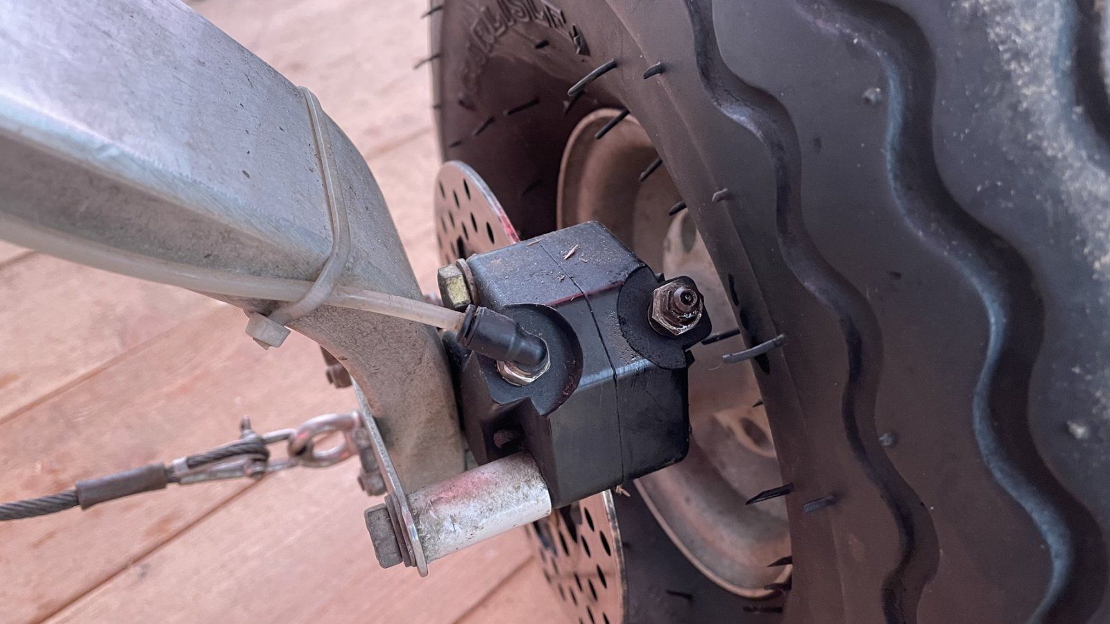

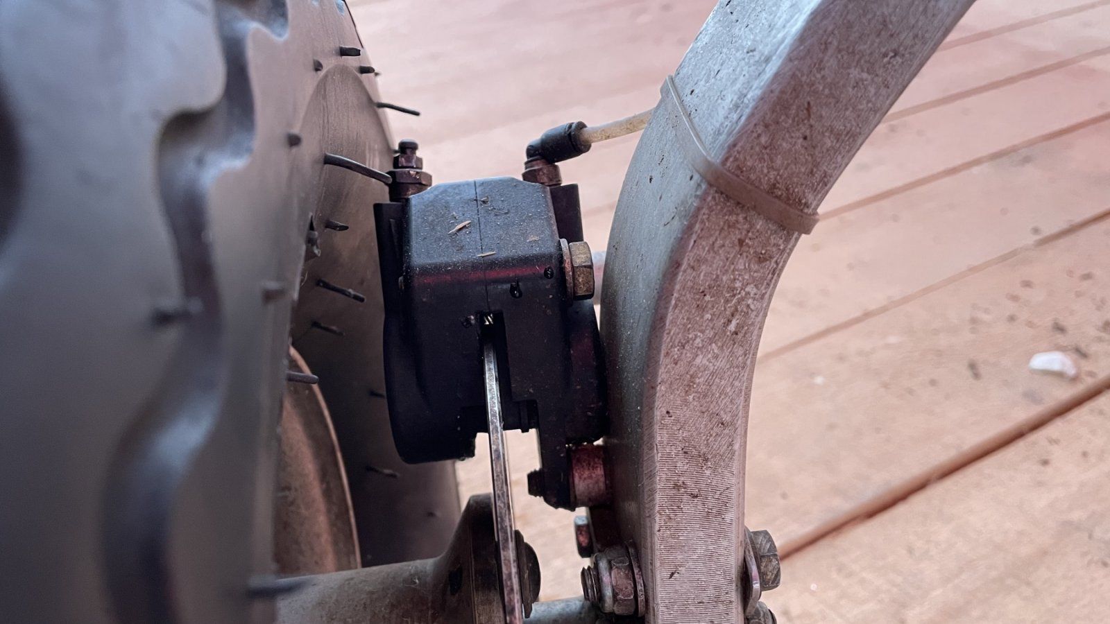

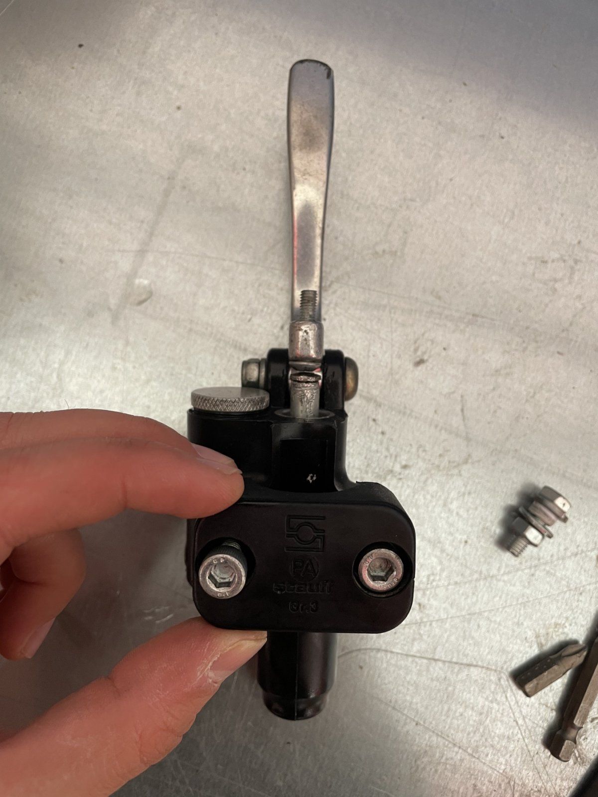

Приветствую всех!
Подскажите, у кого гидравлические тормоза: какую ручку тормоза и тормозные машинки с колодками используете?
Приветствую всех!
Старайтесь только ориентироваться на примеры, но не следует ставить именно такое, во что бы то не стало.
Столкнулся с проблемой, что те машинки которые ставились на Скай Никитинской сборки в 00-х банально уже не выпускаются. Более того, пытался найти ремкомплект из резинок и манжет, но даже его уже нет в продаже.
Так что лучше обратить внимание на те , что именно сейчас в ходу, а не те, что ставились, хотя бы 6-10 лет назад. Эдак года через 4-5, как раз когда нужно будет ремонтировать тормоза, можете уже не найти к ним запчасти/ремкомплекты. МОТО мир меняется очень быстро. В частности, у меня стоят комплекты от лёгкого мотоцикла КТМ 65 SX.

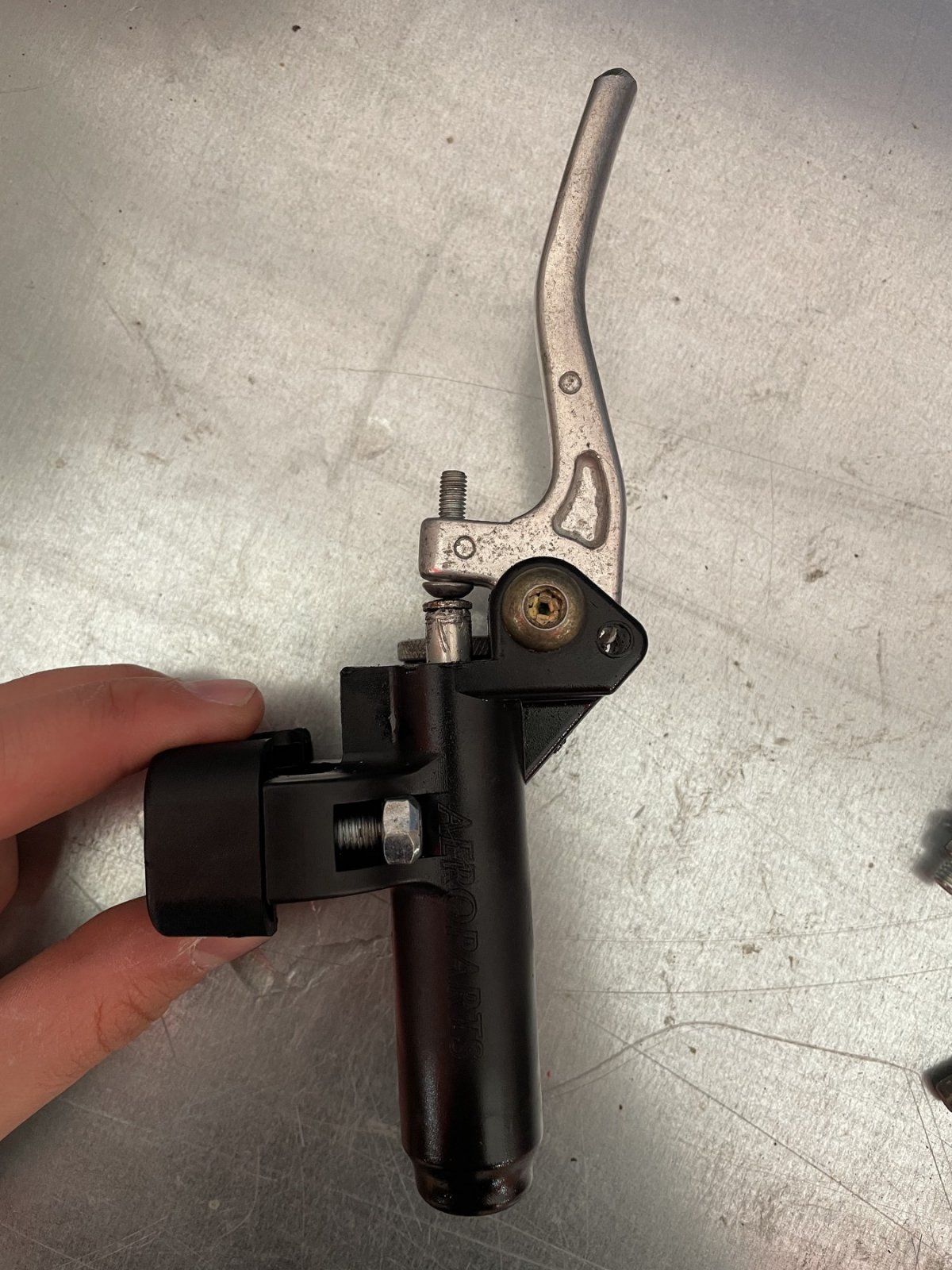

Как раз подобная ситуация - стоит ручка Aeroparts, а тормозные машинки без опозновательных знаков, скажем так. К чему искать ремкомплект (резинки, манжет) и колодки не представляю даже.
Пришлите фото, я их столько перебрал уже... может вспомню, подскажу)

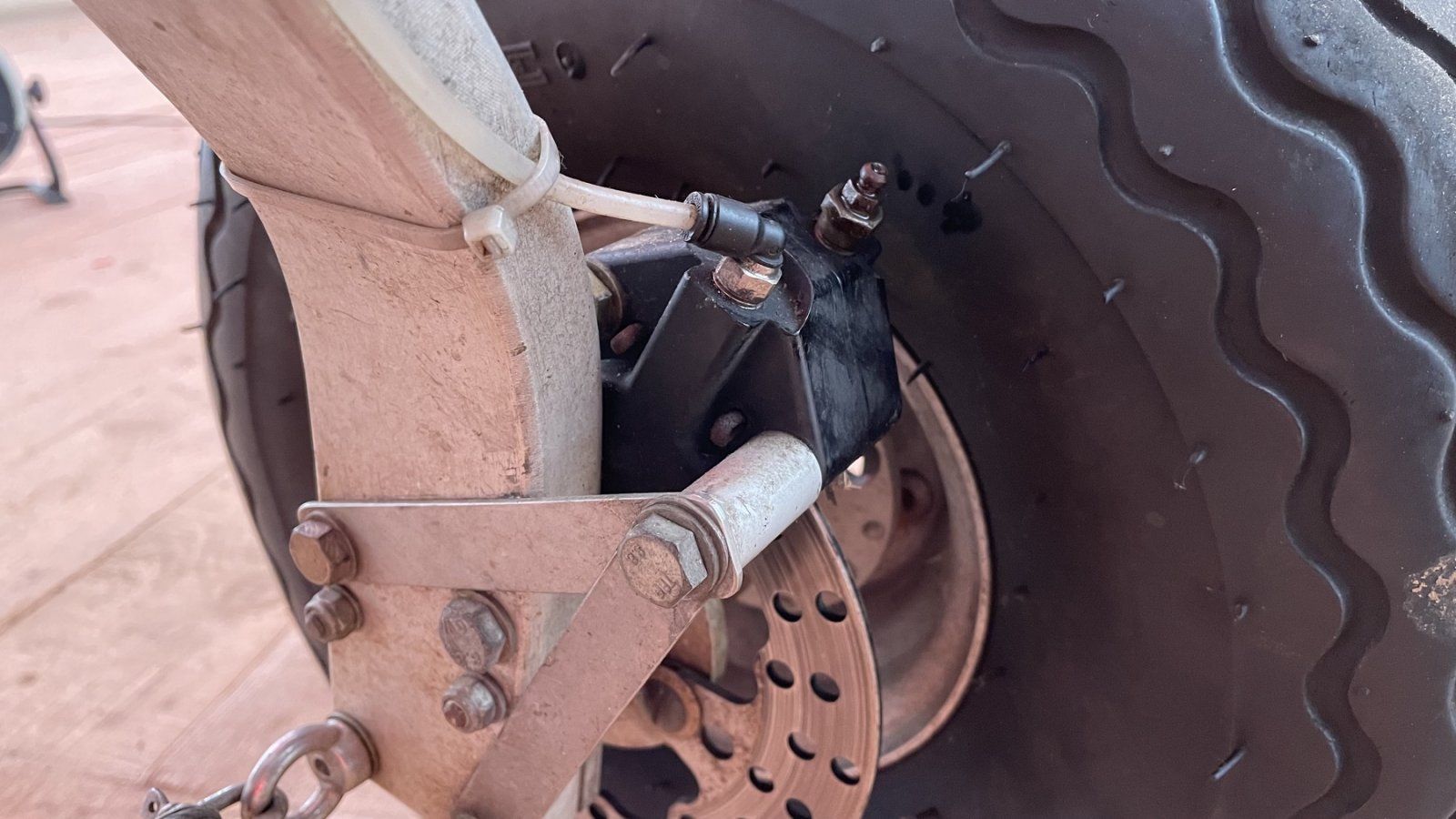

Наконец-то добрался до аэродрома и сфотографировал тормозную ручку и машинки... Может что подскажите 🙂

Американский BlackMax со Спруса, покупался давно, в 13 году, стоил не очень дорого (алюм. диски на 6" были в комплекте). Динар, у вас с виду прилично выглядящий комплект. Он работает? Тормозит? Если всё ок, может, не стОит пока искать ремкомплекты? У меня встречный вопрос к владельцам - кто менял шины на бОльший размер, одевая на 6" диски? Как в эксплуатации, где взять, почём?
Да в том то и беда: колодки скоро надо будет менять, поэтому заранее купить хотел и манжеты тормозного цилиндра (на ручке) прохудились. Полагал, что кто-то тоже использует такие и сможет подсказать какие колодки подходят и ремкомплект резинок (манжеты), чтобы всю систему не переделывать из-за отсутствия этих расходников.
У нас 8 дюймовые диски и колеса оффроуд. На грунте замечательно, но тяжеловаты. Тяговооруженность БМВ1200 компенсирует 🙂
Dinar у меня есть контакт где делают резинки манжеты под любые диаметры. Другой вопрос, стоит ли заморачиваться или проще найти что то современное и поставить и на будущее сразу к нему пару ремкомплектов ?!

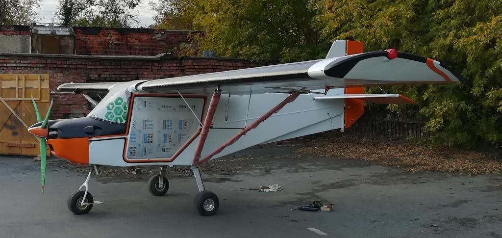

Раньше на моём Скае стояли вот такие колёса, сейчас стоят широкие 16*6,5-8". Ставить узкие или маленькие не собираюсь. Легко на любое поле сажусь.
