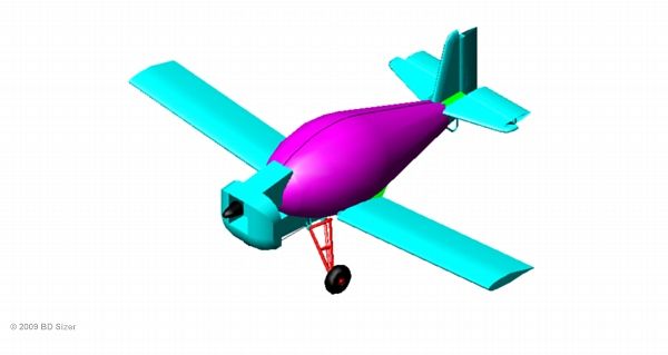

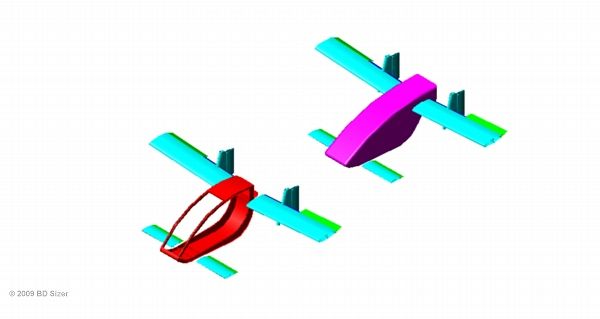

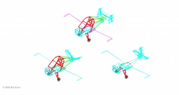

Помогу и с собственной постройкой,пиши в личку.Вот вариант пилотируемый(верхний и нижний левый),правый нижний-несущая рама беспилотника,на ней заменяемый контейнер и подкосов не хватает

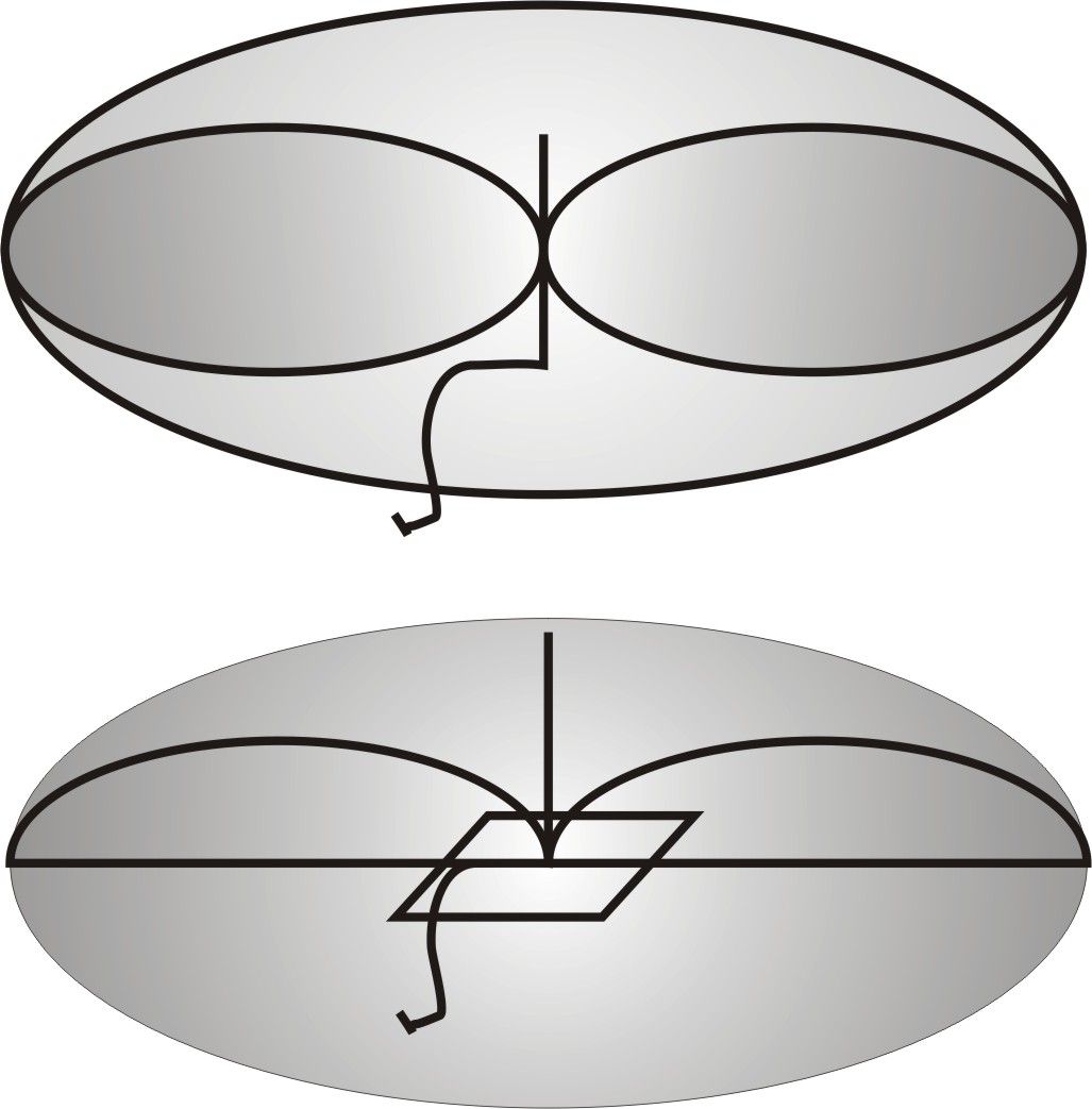

Пытались сделать по WiFi, на борту нетбук с веб камерой и вайффай адаптером, на земле ноутбук с роутером и направленой параболической антенной. Уперлись в то что не попадаем в диаграму "всенаправленной" антены, не такая она уж и всенаправленная. Искать другую антенну пока не времени... Изминусов: Виндовс( 🙂), управление по удаленнуму рабочему столу (много лишнего шлется), надо постоянно держать в фокусе парааболической антенны.
Вообще-то делают наоборот - на борту ставят параболическую узконаправленную поворотную самоориентирующуюся (для экономии энергии и повышения скрытности = боевой живучести СР), а на земле не направленную.
Для Вашего варианта (если я правильно понял, у Вас антенна четверть волновой вибратор = штырь на верхней стороне пластикового фюзеляжа) можно попытаться под антенну закрепить проводящую поверхность (лист алюминия) что должно прижать бублик в направлении от антенны к поверхности (земле). как-то так.
