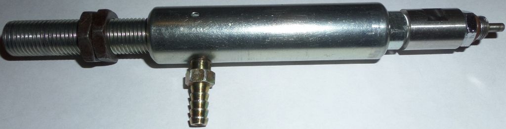

На днях снял один из главных тормозных цилиндров с педалей. Требуется опознание, от чего сей агрегат. На корпусе надписи "F11" и "D".

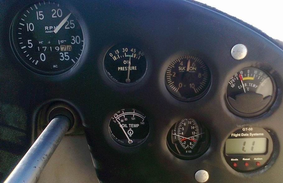

Вчера произвели выкатку и опробование двигателя. Возник ряд вопросов:
1. Стрелка тахометра перемещается рывками, примерно по 50 об/мин, так и должно быть или перемещаться должно плавно?
2. Градация указателя температуры масла начинается с 40 град. - за 10 минут стрелка не сдвинулась с начального положения (с наружи +10 град.) - искать обрыв или греть масло нужно дольше?
Напомню - двигатель Конти-300.
    68,5 КБ · Просмотры: 304
Не знаю как у Конти, а у Лайка 320 от 0 до 40 желтая зона, от 40 до 118 зеленая, после 118 -красная. Так как шкала начинается практически с 40 гр., я обычно жду что бы стрелка немного отошла от 40. В полете температура около 50-60. Тем более при наружной температуре +10 гр.
Стрелка тахометра перемещается равномерно.
У меня на Конти О-200 стрелка температуры масла при +10 вообще не отшкаливается на земле, сколько ни грей. В полёте температура вползает в зелёную зону через 5 минут после взлёта. В РЛЭ указано, что это нормально. Говорится, что после 5 минут прогрева двигатель можно считать прогретым. (Сессна-150)
1. У нас на О-300 температура масла начинает показывать только в полете. На земле оторвать её от крайнего упора при температуре ниже +20 пока не получалось.
Взлетаем при достижении рабочей температуры головок.
2. Тахометр как правило механический с приводом тросиком.
Если дергается, значит заржавела механика.
Тогда трогать датчик температуры масла не буду, понаблюдаю.
А есть варианты вместо механического тахометра поставить электронный?
Не мешай работать механизму. :IMHO
Если только тросик привода помазать. А так что то просто заржавело. Покрутится пару часиков и все будет работать как надо.

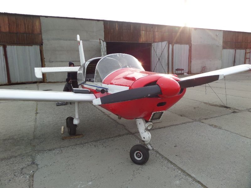

три дня назад поставили на крыло и облетали мою французкую красотку Socata Rally 150 ST, облетчики с легендарным стажем были под эйфорией от нее, ну а про себя я уж молчу. К сожалению первая эксплуатация выявила некоторые технеисправности, которые сейчас активно устраняются под биение моего копыта)))

Поздравляю с приобретением отличного самолета!
Если есть возможность, описывайте в этой ветке технические проблемы, с которыми столкнулись, будем нарабатывать опыт.
Благодарю! Несмотря на то что ВС имело в Европе лётную годность, были выявлены следующие требующие устранения недостатки:
- внутренняя выработка втулки рычага правого шасси (токарь дядя Вася мастерски воспроизвел дубликат за 15$)
- внутренняя коррозия и раковины левого тормозного цилиндра (заказал на flyrallye.com пока молчат  :-/)
- ПОЛНОЕ отсутствие феритовых пластин на тормозных колодках (купили материал, пытаемся наклеить, паралельно заказал на flyrallye.com)
- необходима замена свечных проводов
- система ПВД вела себя нехорошо - стрелки трех приборов: вариометра и двух высотомеров во время полета "плясали" в секторе +/- 10 градусов (систему продули, возможно вода, пока не испытывали)
- "сечёт" через хомуты в местах соеденения выхлопного коллектора с газоотводными трубами (будем уплотнять стеклотканью)
- есть "потение" масла через некоторые прокладки двигателя, хотя местные двигателисты считают что это общая, хроническая болезнь оппозитных двигателей.
Если кто-то может дать совет по устранению вышеописанного - прошу его дать!

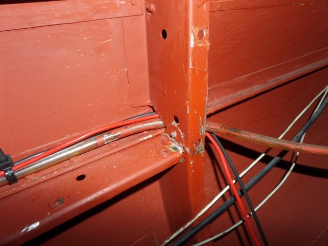

Всем внимание! Нашли серьезную проблему с тормозной системой: на ралли металлические трубки идут по боковым панелям и далее к колесам. На боковых панелях они проложены по стрингерам через отверстия в лонжеронах без резиновых подушек, в местах соприкосновения возможны сильные потертости и трещины на трубках с соответствующими последствиями при сильном торможении!
Таким образом не только тормозные трубки, но и электропроводка проложены.
    42,7 КБ · Просмотры: 332
самое интересное, что у меня электропроводка вся в резиновых рубашках на стыках с лонжеронами, а тормозные трубки нет
Не верю,что це эуропа! Похоже на творение наших шаловливых рук!
Кстати, это железным суриком самолёт изнутри покрашен? :-?
